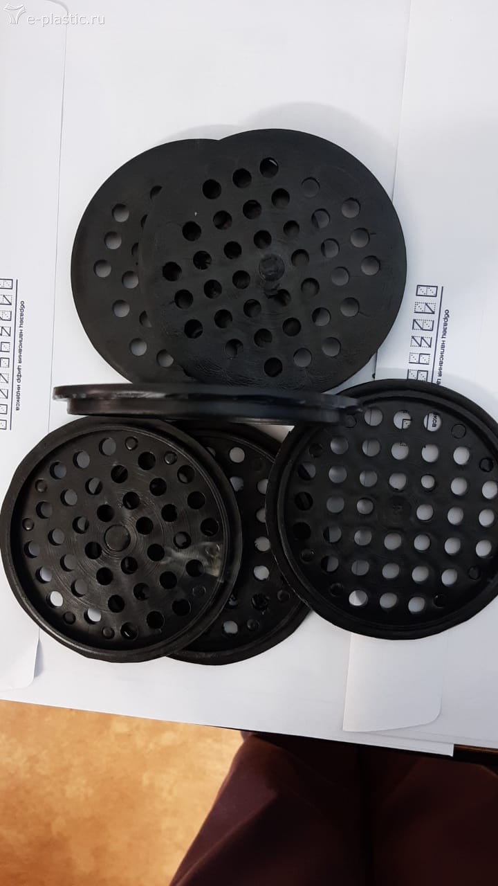

Добрый день,
Есть п.ф. на вертикалку. Отливали до недавнего времени, но проблема у изготовителя.
Материал - полиэтилен.
Вес - 35 гр. Диаметр изделия 112 мм. Высота 9,5 мм.
Нужно 2000 шт.
Фото ниже.

А чем она для горизонталки не хороша? Отлить-то не проблема...

Снимать руками надо. Можно и закрепить, и толкатели есть, но выковыривать окончательно надо руками. Плюс нет охлаждения.

А площадь проекции какая? Диаметр 112 у меня не проходит по усилию смыкания, но за вычетом площади отверстий...

Площадь поверхности, за вычетом отверстий, составляет 8038,4 кв.мм. или 80,38 кв.см.

Тоже не проходит :nez-nayu:

Можно, например, доработать на горизонталку и лить у меня...

материал сырой. Форма быстро накроется. Проще уже новую сделать.

Кстати, сколько такая форма будет стоить? Порядок цен.

2-4 гнезда - тысяч 80-90 будет стоить.
