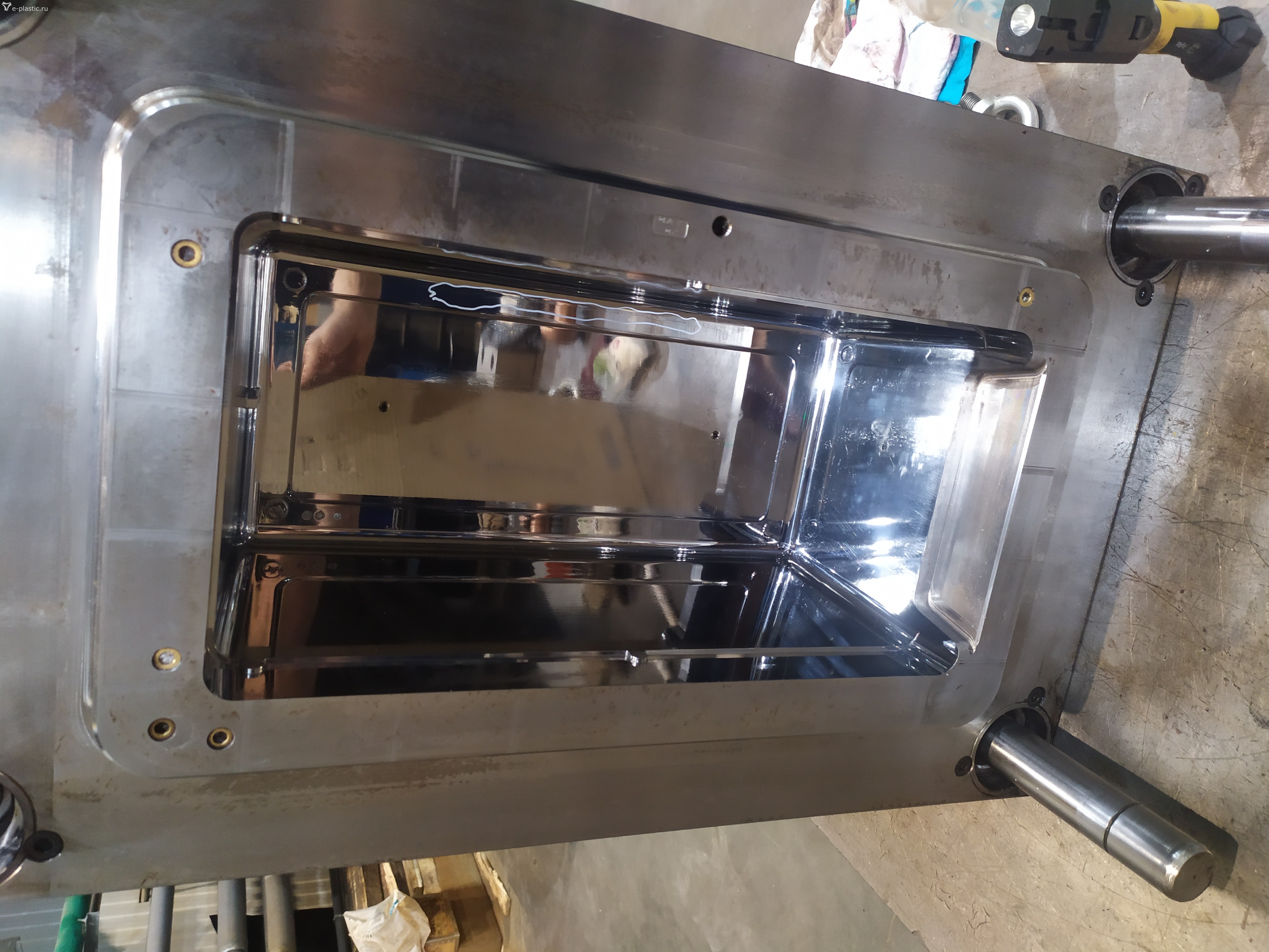

Всем добрый день.
Есть проблема - полопалась по каналам охлаждения матрица пресс-формы, наработка небольшая, всего 200.000, с гарантии сошла - уже два года форме. Судя по всему следствие борьбы за цикл и Португальский метал. Ищем варианты ремонта по России и Белоруси - заварить понятно, можно, но это не надолго, поэтому сразу кардинально - нужно сделать новую матрицу. Габариты матрицы 800*500*300. Изделие - по сути ящик полистирольный. Рассматривается комплекс работ: разработка КД с условием модернизации детали (предполагаю смещение каналов охлаждения дальше от формообразующей поверхности, замена стали), изготовление детали, подгонка новой детали к пресс-форме, испытание пресс-формы.
Может найдётся волшебник и сможет с гарантией заварить.
Ниже фото матрицы с одной трещиной - сейчас их уже две - вторая с другой стороны.
Отправил в разные Компании, пока тишина, может кто заинтересуется такой большой работой? Спасибо.

На сколько близко находится канал охлаждения от трещины? Есть чертеж формы?

Из своего, пережитого, скажу. Варить лопнутую матрицу, гиблое дело. Когда нибудь опять засочится. Бывает что получится, но редко. Особенно большие формы. Насчёт португальской стали , не соглашусь. Формы от I.M.A ходят у нас по двадцать лет и как новые. С Китаем вообще не сравнить.Бор писал(а): 09 сен 2021, 16:25 Всем добрый день.
Отправил в разные Компании, пока тишина, может кто заинтересуется такой большой работой?IMG_20210507_192236.jpg
Спасибо.
Очень часто формы лопаются из-за не правильно выбранной машины. Узкая форма давится широкой плитой и ещё с большим чем надо давлением. И холодная вода на охлаждение, тоже даёт свои результаты. Ну ошибка в конструкции, конечно само собой.
Насколько каналы поврежденны? Иногда помогает просто подключить термостат на функцию вакуум . Я думаю вы поняли о чём я. Не давит воду под давлением, а тянет. Форма охлаждается, пусть не так идеально, но и не течёт.

Варианты с термостатом - всё равно течёт. В начале, когда только лопнула, как раз и перевели дно на термостат, изначально только боковые стенки на термостате были, а дно холодное. Поработали, лопнула дальше.

Трещина прямо по каналу? Исключить 1-2 канала из охлаждения, не вариант ? В идеале конечно новую заказать и всё. Варить только время и деньги потеряете. Мы одну форму до сих пор без одного канала льём. Варили, гоняли в холостую с водой,Бор писал(а): 09 сен 2021, 18:18 Варианты с термостатом - всё равно течёт. В начале, когда только лопнула, как раз и перевели дно на термостат, изначально только боковые стенки на термостате были, а дно холодное. Поработали, лопнула дальше.
Всю сердцевину меловым спреем забрызгали. От него ничего не спрячешь, даже мельчайших капельки. Ставим форму на машину, после пары выстрелов, потекло. При сжатии сварка опять расходится.

Трещины видны физически. С одной хорошо льётся. Отключать пробовали - это канал на всё дно идёт, там горячий канал, сразу перегрев дна и дефекты соответствующие. Каналы хитрые - всё между собой пересекаются и нельзя часть лопнувшую отрубить - перекроет какой нибудь боковой канал, который на стенку. Про сварку понимаю, временное решение, поэтому спрашиваю кто может сделать большую железку.

Думал трубку медную забить, но уж слишком расстояния приличные - протащить на 600мм, как-то загерметизировать по наружному контуру и с боков ещё отверстия насверлить и стыки тоже загерметизировать. Эпопея глобальная, без шансов на успех.

Я не так давно запускал новую китайскую форму, так там китайцы накосячили с охлажнением. В итоге они выфрезеровали косячное место вместе с каналом охлаждения и зачиканили его медной всавкой с отверстиями под охлаждение.
В общем работает:)
