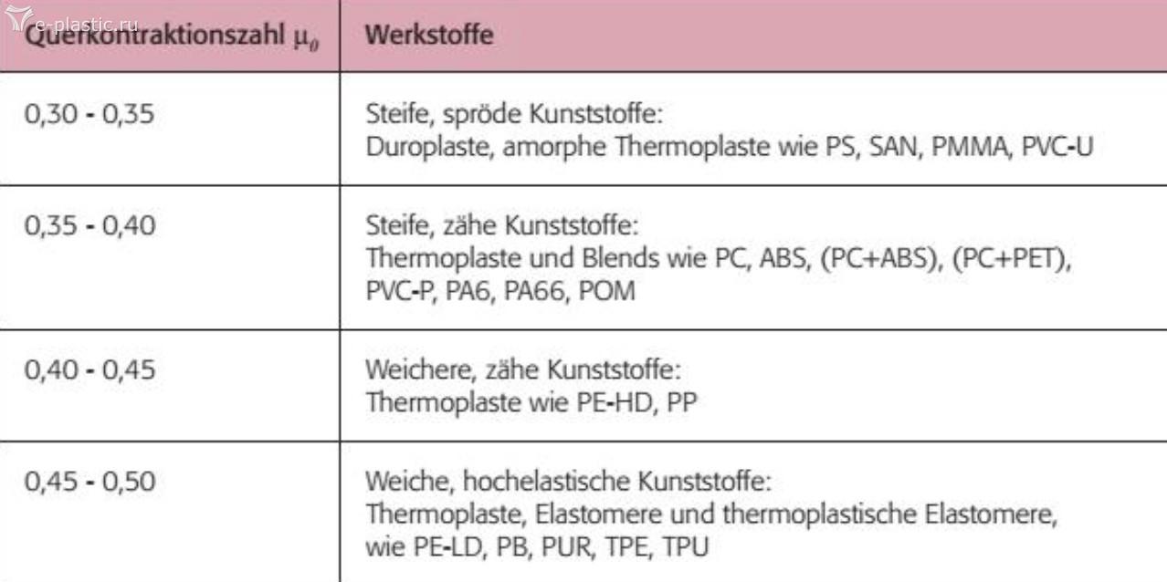

Подскажите, пожалуйста, какой коэффициент Пуассона (или модуль сдвига) у полиацеталя (POM)?
Может быть есть справочники, где есть эта физическая величина для разных пластмасс?

Вроде как примерно 0,4 для всех пластиков. Или вам надо до стотысячных?

Спасибо!
Интересно, откуда таблица?

boymer писал(а): 02 сен 2021, 22:03 Спасибо!
https://www.dropbox.com/s/zgt0npqzumy0w ... l.pdf?dl=0 Из старых запасов :-):

Я проверил по своим данным, у меня написано 0,4 как для мягкого hochelastisch материала (стирольный ТЭП), так для жесткого (СММА).
