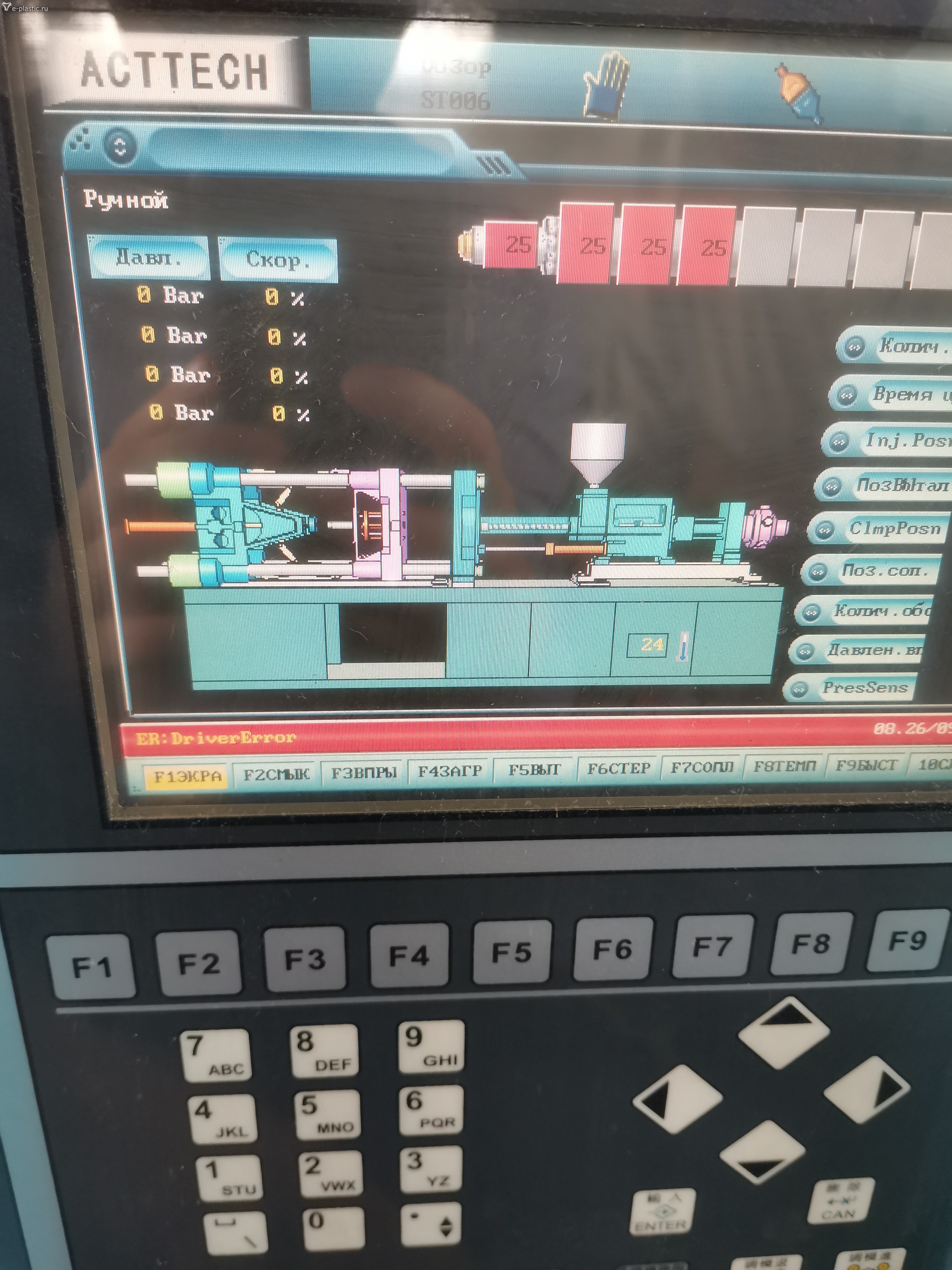

Добрый день,
Появилась такая ошибка,
Подскажите в чем может быть дело и как это можно устранить ?

Re: Bole BL168CM: ошибка
#3 Сообщение Val0266 » 11 ноя 2021, 14:22
В документации есть че нить про эту ошибку?

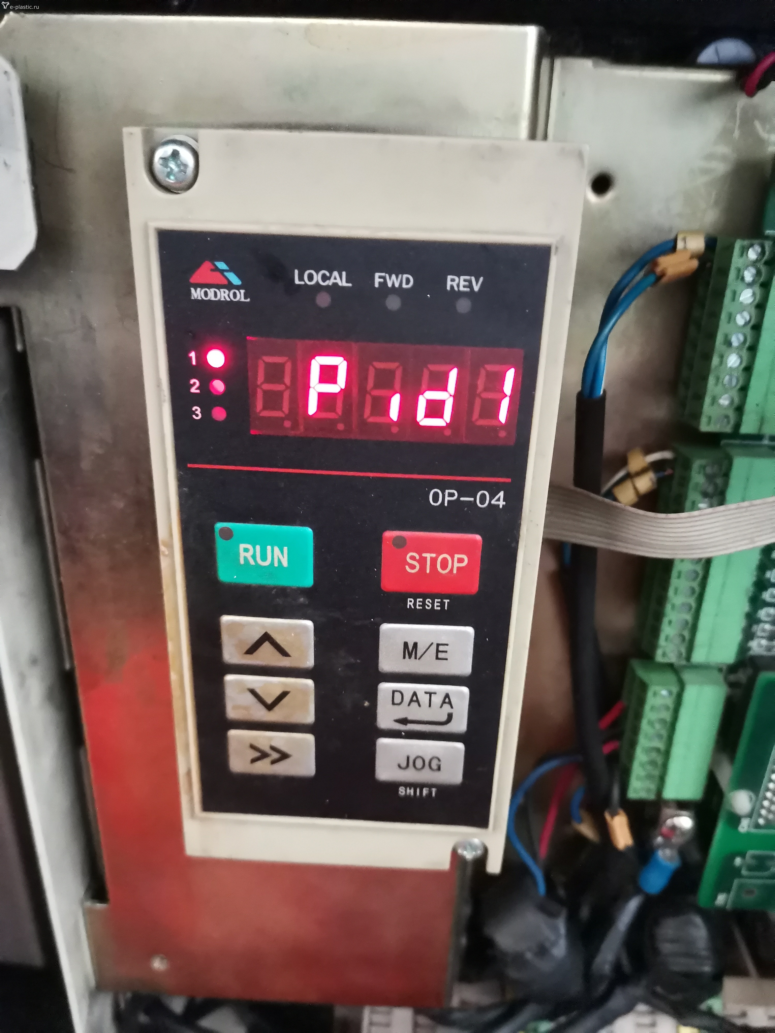

#4 Сообщение Woolfy » 11 ноя 2021, 17:35
Выложите фото шильдика того инвертора (частотника), к которому подключена данная панелька. По ней находится руководство (мануал), в котором должно быть описание ошибок и прочего. На фото - не обязательно ошибка, возможно - просто состояние инвертора.
#6 Сообщение Woolfy » 12 ноя 2021, 16:11
Гугль говорит, что иногда это сообщение появляется при перегреве привода. Стандартные действия: привод снять, на приспособленном рабочем месте разобрать, промыть от грязи/пыли, осмотреть на предмет существующих/появляющихся микротрещин, пропаять критические места, снова промыть, лакировать, собрать и опробовать. Позовите "киповца" - требуются определённый опыт и навыки.
Мануал на выходных полистаю.
Дополнение: мануалы лучше читать на английском, т. к. переводы бывают неполными.
#7 Сообщение VladU » 15 ноя 2021, 08:23
Дело в том, что данная ошибка вылетает, как только мы включаем машину, сейчас она простаивает выключенная, было бы понятно про перегрев, если в работе
#8 Сообщение Woolfy » 15 ноя 2021, 15:09
Видимо, перед этим был период, когда при включении ТПА работал, после прогрева появлялось сообщение. Погуглите - ранние сообщения относятся к Ульяновску.
#9 Сообщение zdoba » 16 ноя 2021, 16:08
Если в приводе "сдохли" электролиты, то ошибки будут при включении.
