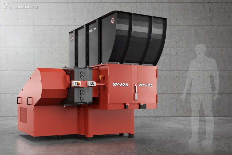

Новый одновальный измельчитель WLK 1000 от Weima измельчает не только массивные куски при пуске, производственные отходы или пластмассовые детали большого объема из полиэтилена, полипропилена, ПВХ, полиуретана или полиэтилентерефталата, но и устойчивые к разрыву волокна и фольгу до однородного состояния. размер - причем очень гибким и энергосберегающим. Фотография: Weima
Новый одновальный измельчитель WLK 1000 от Weima может энергоэффективно и гибко измельчать пластмассовые детали, фольгу и волокна большого объема.
Наконец, выставка снова проходит в Вейме, и поэтому специалист по измельчителям Ilsfeld представит аудитории в прямом эфире энергоэффективный и универсальный одновальный измельчитель WLK 1000, который отличается высокой производительностью и универсальностью в повседневном использовании. в Фридрихсхафене. WLK 1000 измельчает не только массивные комки при запуске, производственные отходы или пластмассовые детали большого объема из ПЭ, ПП, ПВХ, ПУ или ПЭТ, но также устойчивые к разрыву волокна и фольгу до однородного размера. Первый шаг на пути к производству качественного вторсырья.

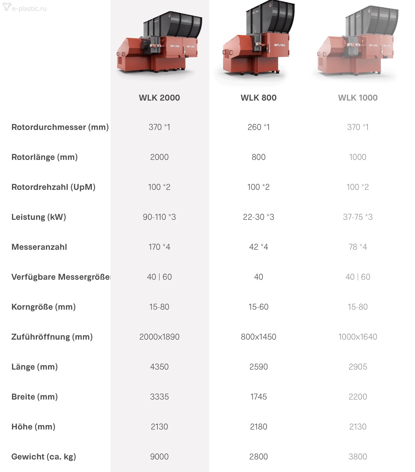

Благодаря различным вариантам оборудования измельчитель может быть оптимально адаптирован к любому применению. Благодаря рабочей ширине 1000 мм и диаметру 370 мм V-образный ротор обеспечивает первоклассные результаты измельчения. Для гибких материалов, таких как фольга, нити и волокна, Weima также предлагает ротор типа F для особенно точной резки.

Скорость ротора можно плавно регулировать с помощью опционального преобразователя частоты. Это делает машину особенно универсальной, особенно при изменении потоков материалов. Воронка большого объема со специальной формой свободного резания предотвращает образование перемычек материала даже при измельчении особо крупных деталей. Прямое наполнение происходит через низкую загрузочную рамку с помощью конвейерной ленты, захвата, колесного погрузчика или вручную, поэтому им легко управлять.
