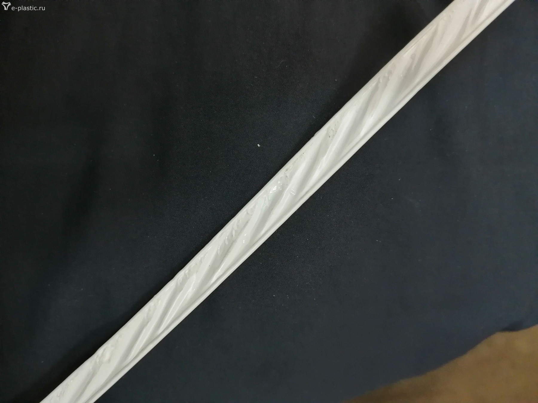

Добрый день!
Получили линию по производству клип-ленты ( 2 стальных проволоки 0.6 мм в полипропилене).
На скорости 20 метров в минуту лента выходит нормальная, гладкая, с хорошими свойствами по прочности.
При увеличении скорости начинаются проблемы :идут прогалины, пузырьки , лента получается неровная, с "волной".
Подскажите, пожалуйста, что надо делать? Пластик используем :полипропилен с ПТР 3-7 , вторичный, хорошего качеста,
от ООО "Столица полимеров" (г. Дзержинский). На экструдере 7 зон нагрева :170,180,190,195 градусов,
потом на шиберном фильтре 210, и на голове 2 зоны 215 и 220 градусов.

Первое, что приходит в голову из того, что вы написали, это при повышении скорости надо поднять температуру, так как материал будет проходить быстрее и плавиться будет хуже.

не может быть такого что проскальзывает протяжка проволоки и одна из струн тянется быстрее и просто физически происходит сдвиг ?

Тогда одна из струн должна рваться внутри... Иначе как она будет проскальзывать если вся линия под одинаковым натяжением?Alex74 писал(а): 21 май 2021, 08:13 не может быть такого что проскальзывает протяжка проволоки и одна из струн тянется быстрее и просто физически происходит сдвиг ?

я бы скорректировал предположение:Alex74 писал(а): 21 май 2021, 08:13 не может быть такого что проскальзывает протяжка проволоки и одна из струн тянется быстрее и просто физически происходит сдвиг ?
не проскальзывание (дефект не постоянный а цикличный), а рывки левой проволоки.
диагональный дефект наводит мысль именно о перекосе/неровном натяжении
если дефект действительно цикличный , то проверьте тянущий механизм

Да, в тянущем уже ничего не проскальзывает, лента тянет равномерно.Shadow писал(а): 21 май 2021, 09:01Тогда одна из струн должна рваться внутри... Иначе как она будет проскальзывать если вся линия под одинаковым натяжением?Alex74 писал(а): 21 май 2021, 08:13 не может быть такого что проскальзывает протяжка проволоки и одна из струн тянется быстрее и просто физически происходит сдвиг ?

Спасибо! Сейчас будем пробовать точнее уравновесить натяжение на подаче проволоки.cs-mb писал(а): 21 май 2021, 10:44я бы скорректировал предположение:Alex74 писал(а): 21 май 2021, 08:13 не может быть такого что проскальзывает протяжка проволоки и одна из струн тянется быстрее и просто физически происходит сдвиг ?

все таки диагональные складки навевают мысль...
я бы попробовал сразу на выходе из головы нанести метки и посмотреть их расположение после охлаждения.

Попробуйте запустится на первичном сырье, с птр 3.0, и выйти на приемлемую скорость, порядка 100 м/ мин.
Возможно проблема в маршруте, от катушки с проволокой до входа в фильеру.
Перед фильерой обязательно должны быть регулируемые рихтовальные ролики, желательно в двух плоскостях. Подклинивание одного из них может вызвать подобный дефект.
Какая толщина перемычки на инструменте и в месте брака? Соотношение должно быть 1.1-1.2/1

Это может быть связано с пульсацией расплава, обычно ее видно по выходу расплава из фильеры, колебанию давления, колебанию нагрузки. Обычно помогает установка температур на экструдере "с горы": 230, 220, 210, 200 С.

"Волну" удалось побороть при помощи стабилизации рихтовки и подачи проволоки, теперь они тянутся синхронно. При дальнейших испытаниях мы получили еще несколько проблем : 1. Недостаточная прочность перемычки. Получается или пластика много и лента "жирная" , или лента с хорошим профилем, но середина довольно тонкая и недостаточно жесткая.

Еще раз спасибо всем неравнодушным участникам форума!
Теперь проблемы следующие : мы заказали новую фильеру и с помощью нее получаем необходимую толщину и прочность, применяем добавки мела до 40 % - тоже в принципе всё работает, скорость довольно высокая, около 65 метров , поставили уже 3 сетки :перед шиберным фильтром 630 мкм, а перед ней еще 2 сетки порядка 250 мкм, но никак не можем избавиться от пульсации расплава. Пробуем на разный температурных режимах- всё равно расплав "гуляет"на выходе из фильеры, поэтому середина ленты не гладкая, а периодически то немного тоньше, то немного толще.. Что посоветуете делать? Есть небольшое видео Файл можно получить по ссылке:
https://disk.yandex.ru/i/7wt_Fq2g1Wa_QA

Пробовали температуры с горы?
Пробовали повышать давление (сопротивление головки) путем захолаживания адаптера и фильтра?
Рекомендую https://www.epcprof.ru/catalog/109/1209/ , мне всегда помогало.

Уважаемый Максим,
я непосредственно стою на этом экструдере) Сразу прошу прощения за глупые вопросы. Дело новое, учимся, но что-то плохо получается( надо сначала матчасть читать, как Вы советуете, а мы - как обычно, начали методом "тыка".
Температуры с горы - это Вы имеете ввиду выставить в зоне загрузки пластика 230, далее по движению пластика 220, 210, 200, потом идет шиберный фильтр, там поставить 190? А потом идут 2 зоны головы, там что ставить?
(Сейчас у нас стоит все наоборот -- в зоне загрузки 170, далее 180, 190, 200, фильтр 210, голова 220, у фильеры 230. Так нам рекомендовали производители линии...)

Все почти так, по шнеку на понижение, потом по возрастанию: фильтр - 210, адаптер - 220, фильера - 230 С.Mitek_75 писал(а): 21 июл 2021, 17:22 Температуры с горы - это Вы имеете ввиду выставить в зоне загрузки пластика 230, далее по движению пластика 220, 210, 200, потом идет шиберный фильтр, там поставить 190? А потом идут 2 зоны головы, там что ставить?
Это для начала, попробуйте и напишите разницу.

Попробовали. Волны плещутся амурские. Напишите направление работы - я уменьшаю темп на фильтре (предел 170?) и далее чуть повышаю. А начале тракта держу неизменными 230,220,210,200?

Температуры:
- по шнеку 230, 210, 190, 170,
- фильтр 190, адаптер 210, фильера 230.

у меня создается впечатление, что на высоких скоростях у вас возникает старая проблема - рассинхрон протяжки проволоки.Alex_Mo писал(а): 21 июл 2021, 08:16 Еще раз спасибо всем неравнодушным участникам форума!
гуляет толщина ТОЛЬКО перемычки? на проволоках толщина стабильная?
Mitek_75
- Сообщения: 3
- Зарегистрирован: 27 ноя 2020, 14:43
- Страна, Регион, Область: Владимирская область
- Город: Радужный
- Благодарил (а): 4 раза
Re: проблемы при изготовлении клип-ленты
Гуляет весь профиль. Поволока обливается не равномерно, то появляется, то заливается "волной" пластика (см рис.1, схематично изобразил). Интересно, что снизу профиль ленты гораздо лучше, четко видны облитые проволоки и перемычка. Все неравномерности покрытия сверху и больше со стороны дальней по ходу движения пластика. А профиль чаще всего выглядит так, как на рис. 2.
Я замечаю, что после обрыва, когда проволоку связывают, подвязывая новый конец к старому хвосту, натяжение разное, но после того, как начинаем экструзию, оно вроде бы выравнивается... Но, никакого прибора нет, проверяем пальцем)
В понедельник проверю, как идет экструзия на рекомендуемых температурах, попытаюсь всё таки минимизировать волны, создаваемые шнеком, и если не получится, то попытаюсь проверить натяжение проволок в процессе движения, что то буду придумывать...
