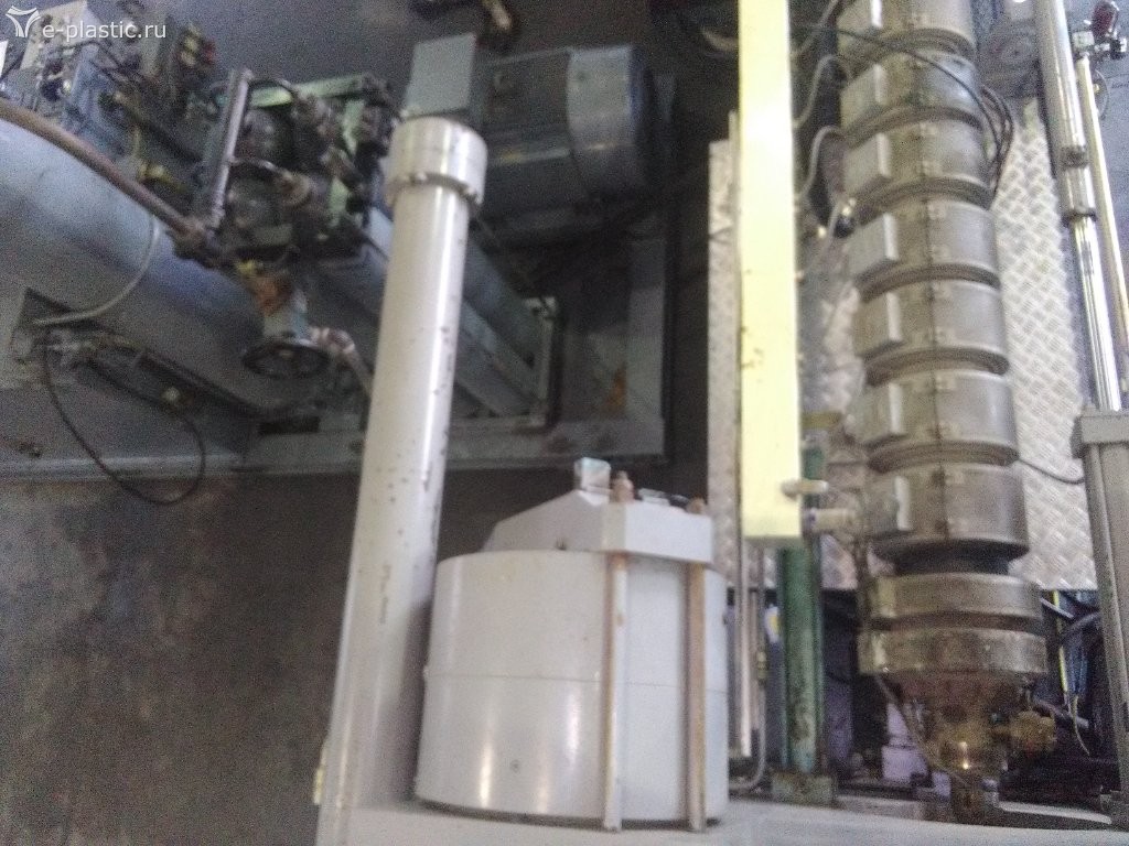

И к этому вопросу дополнительные вопросы возникли. Люди говорят что такой второй машины в России нет. Неужели правда.???? Италтеш МSK 1000-3900 год 2001. Пришла из Италии. Может edvards поможет чем сможет. Пока собираем в кучу. Отмыли, похоже почти не работала. Кое что не довезли. Не хватает РВД-заказываем. Гидросхема есть на MSK 850 . Есть ли у кого циклограмма и как выглядит.
Сообщения: 5750
Re: α5 injection workstation cam italteic
#6 Сообщение ЗЮМ » 22 апр 2021, 23:19
Еще фото.

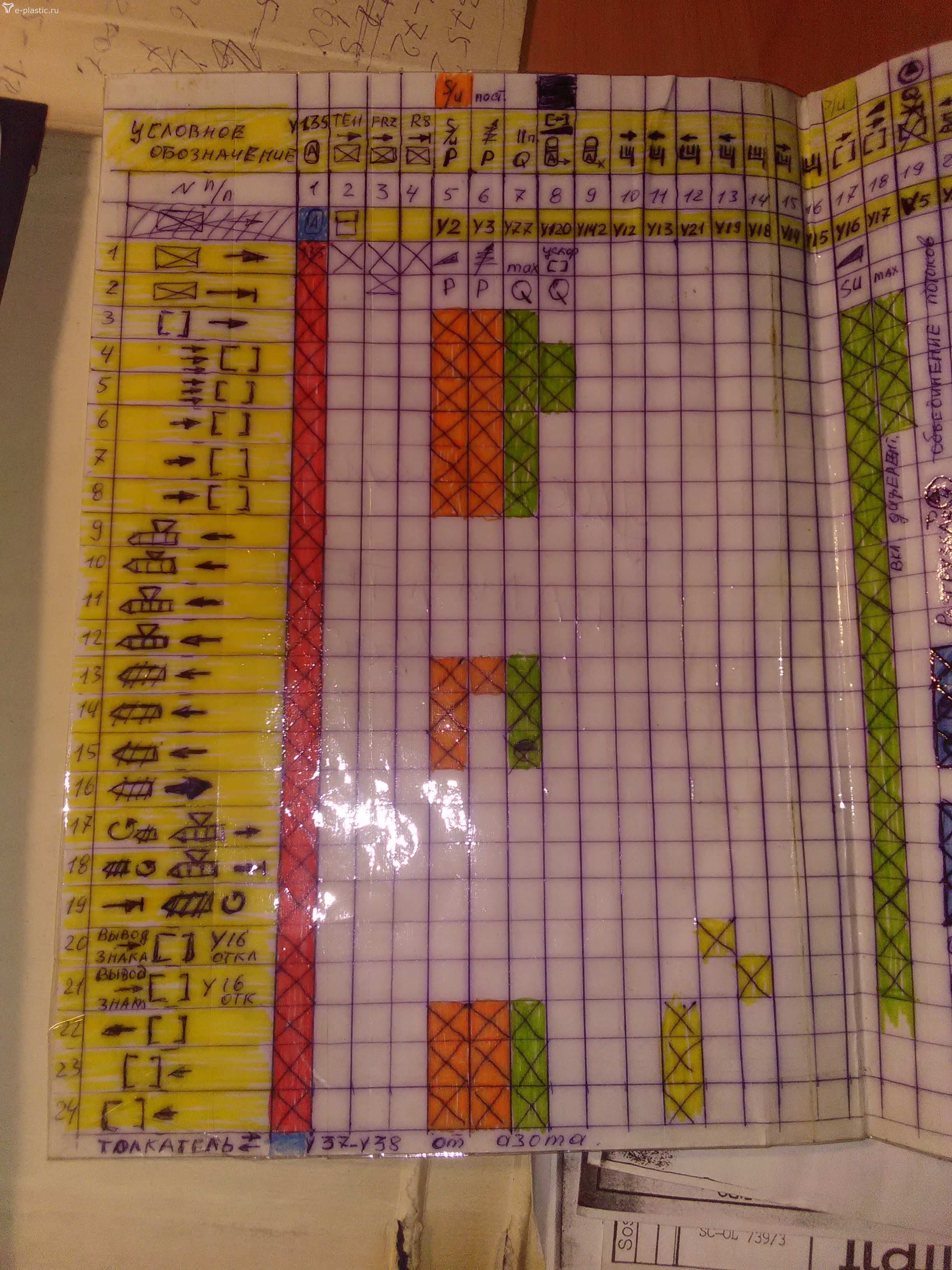

Схема 850. Ищем циклограмму и родную схему.

циклограмму. ...у меня нет...
Схема от 850 подойдёт...
Если есть вопросы пишите...
Могу помочь...(объяснить принцип работы)

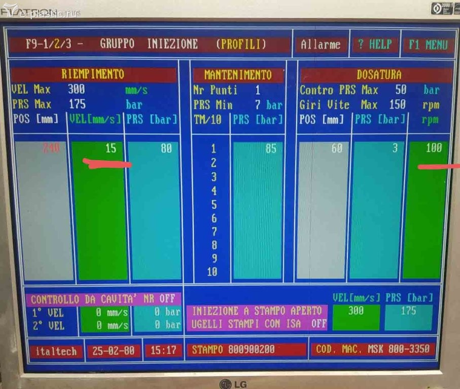

На странице F9 ... gruppo iniezione
INT.PRS mantenimento... если стоит 0-POS 1-PRS 2-CAV
То есть контроль под 0 - мм, 1 - давления, 2 - полость.
Удачи
Удачи
В данном случае получаеться на этом тпа нет наладки скорости впрыска?

Нас интересует настройки скорости впрыска. На этом экране их не вижу.
это как нет наладки скорости впрыска...смотри сюда
надо только спросить

Благодарю за пояснения,и последний 3 вопроса полость это относиться каскадному впрыску или что это?и второй выдержка под давлением у нее присудствует время и давление а скорости нет ?и 3 на картинке.....

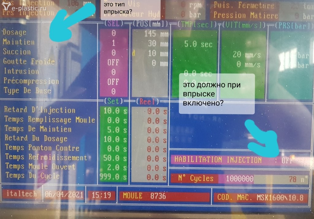

$ "это относиться каскадному впрыску".... да
$ "скорости нет ?"....
на 2 впрыска (выдержка...mantenimento) ... основные остаются ... давление, время ...
$ 3 вопрос.... я это никогда не видел на ITALTECH... может быть это "пустой цикл"... для проверки формы в автоматическом но без впрыска... я бы включил
За это сообщение автора edwards поблагодарил:

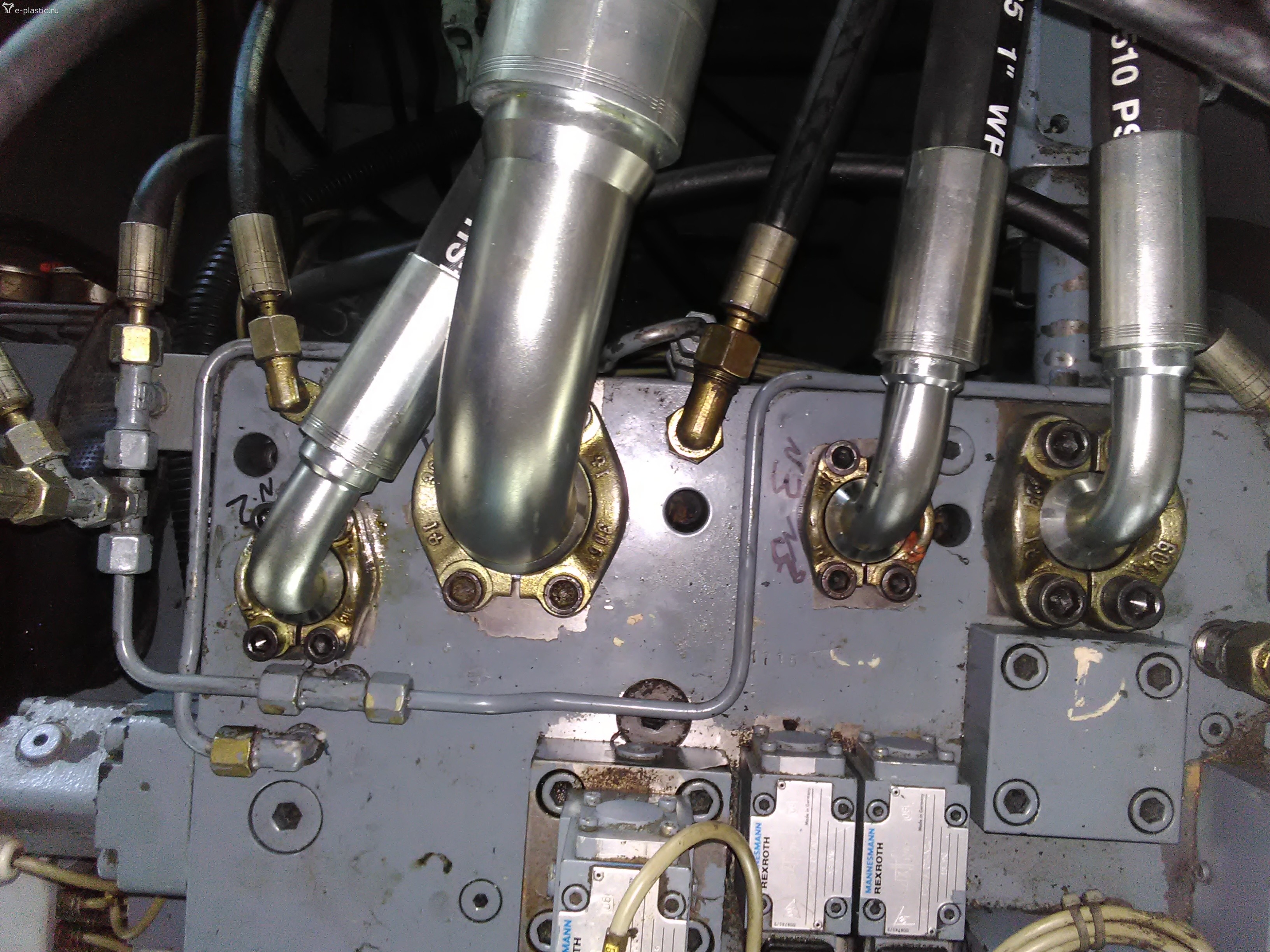

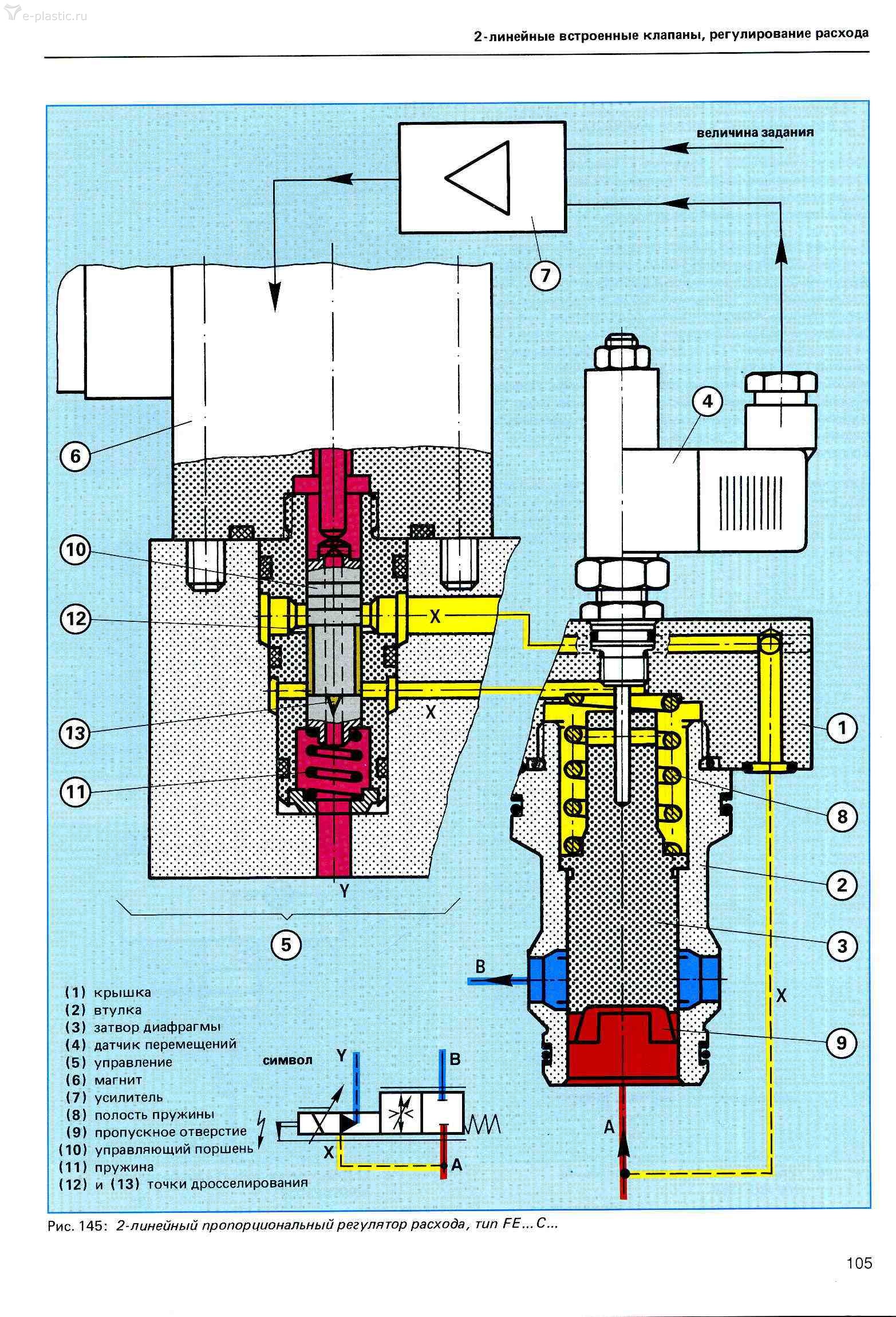

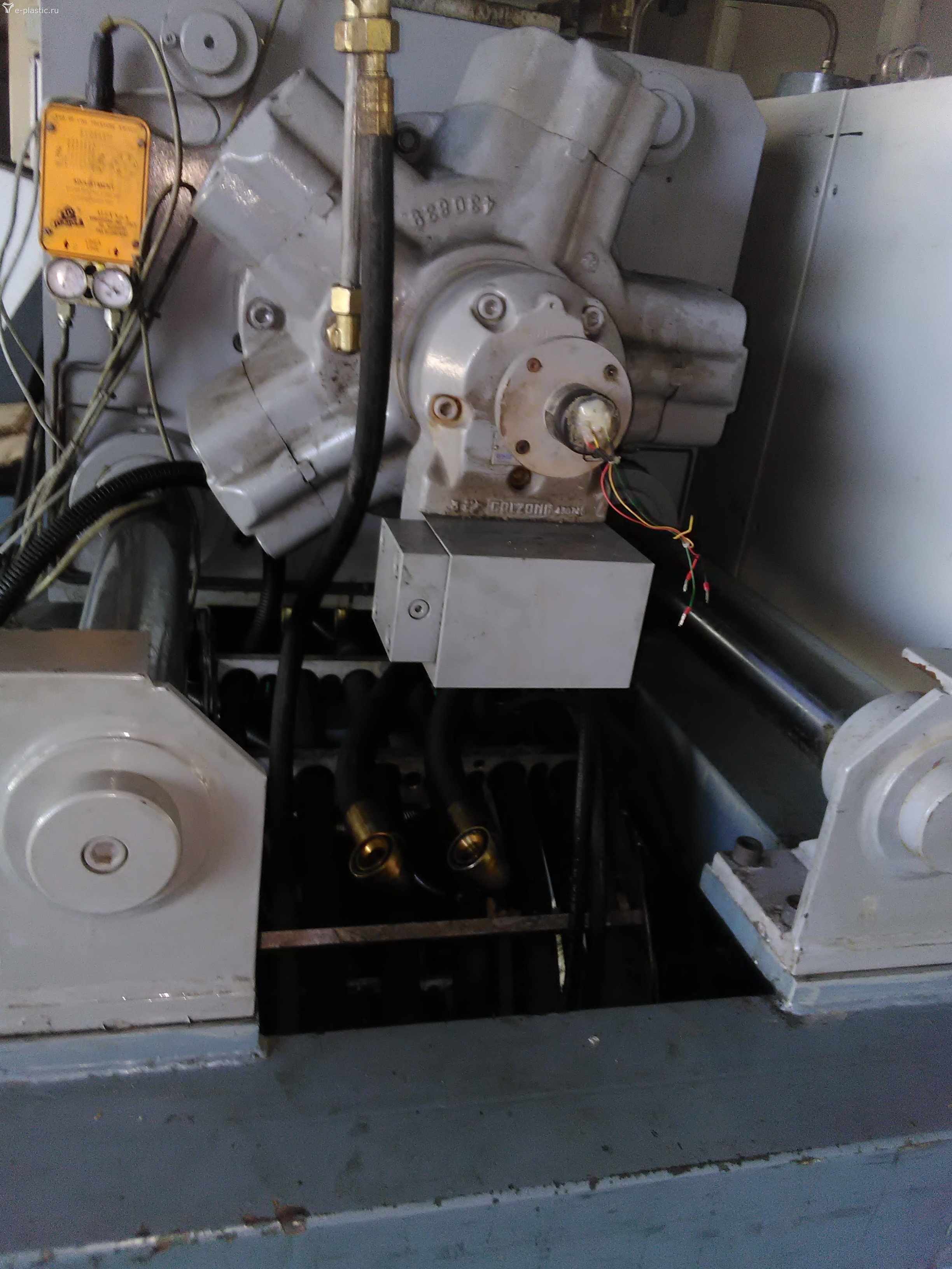

Добротная машина. Итальянцам респект. Увешана серьезной оригинальной аппаратурой Мнесман Рексрот. Куча датчики контроля. Контроль по манометрам и с зади и спереди. Поползали по ней и под ней зауважали. А машине 20 лет. Одна система автосмазки- песня. Dropsa. Приятно и интересно с такой техникой работать. Это не реклама. Их только две в России. Другая по сильнее в Нижнем Н. Дорого поди. И сложно в обслуге.Вернее дорого. Минус серьезный- займёт места как пара таких же , например хаитианов из за монстра бака с аккумулятором и гидроприводом на отдельной выносной раме.

edvards, нужна в помощь циклограмма. И описание заправки аккумуляторной станции азотом.

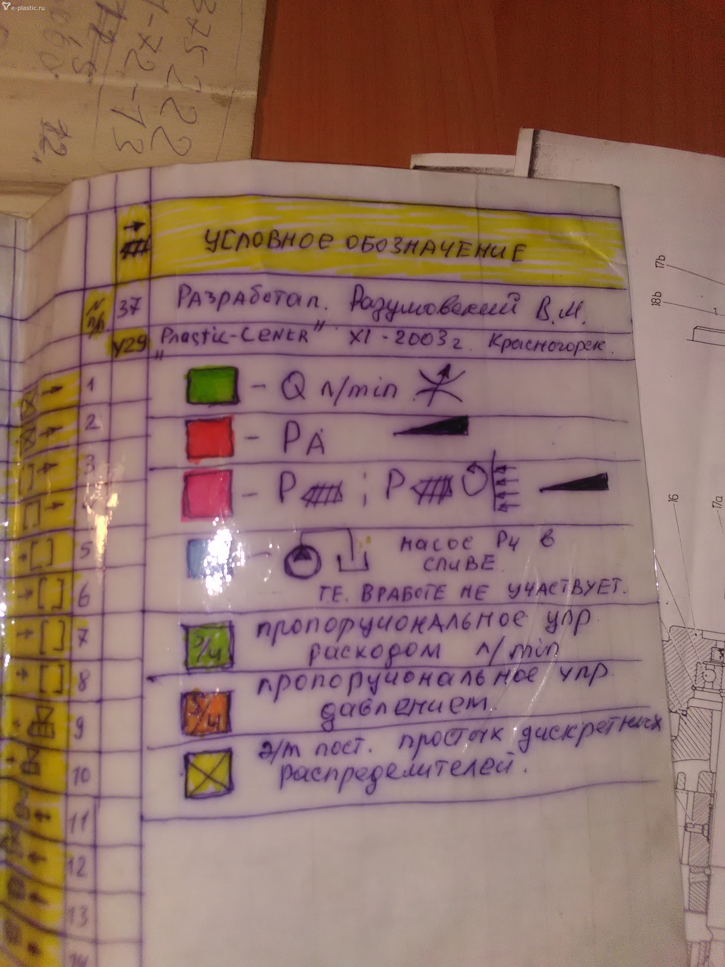

#21 Сообщение ЗЮМ » 21 май 2021, 21:10
Нужны эти вещи. Цветная наша самоделка для Италтеш Брешия древнего года.

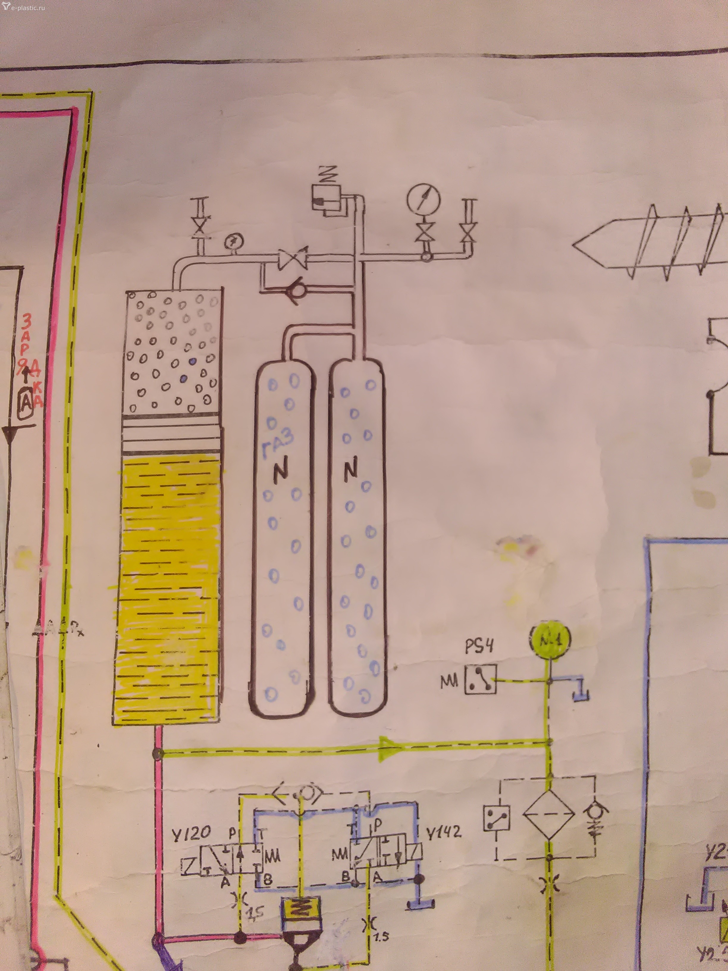

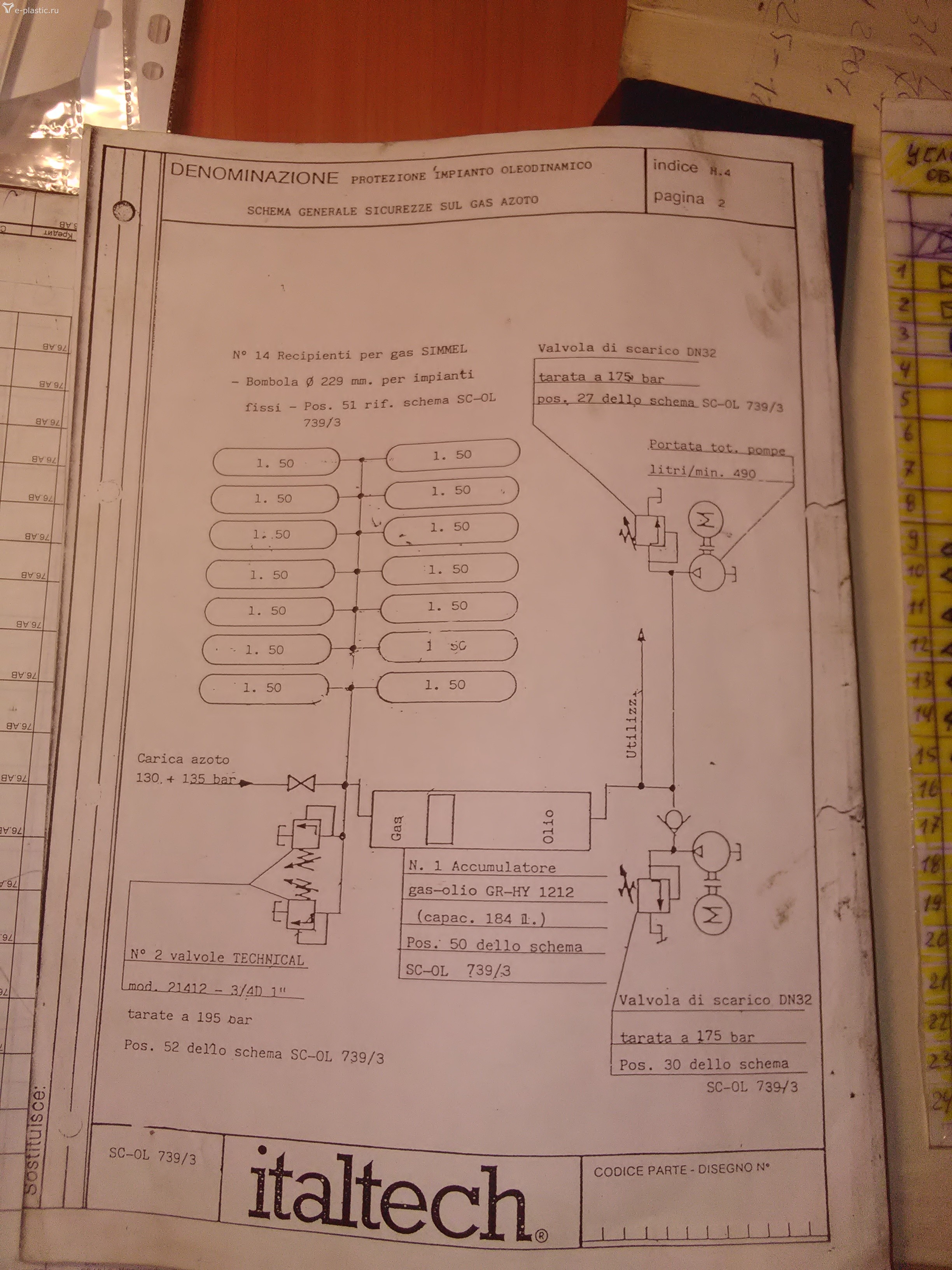

Машина Италтеш MST 850 1985 года. Схема аккумуляторной станции. Заправили азот легко сами. Но тут установлен с краном параллельно обратный клапан. Поэтому собственным поршнем цилиндра подняли периодически необходимое давление азота. Используя весь азот из баллонов привозных. Без специальной установки и вызова спецов. Загнать 50 литров на давление 150-200 бар стоит 10000 руб. А у нас четыре по 50 литров.Плюс здоровый цилиндр. В принципе должен быть обратник. Ещё не смотрели. МST 85 года заправляли просто: загоняли азот в цилиндр - масло в слив. Затем закрывали что надо открывали что надо. Включали гидропривод и он начинал нагнетать давление масла в поршень а тот перегоняли газ в остальные баллоны через обратник и так периодически пока не наберет норму по объёму и давлению.
Сообщения: 5750
#23 Сообщение ЗЮМ » 21 май 2021, 22:39
Дас, не приятная штука, перевёл страничку, написано: Заряжать азот при помощи установки поставляемой потребителю. edvards что скажет????
Сообщения: 5750
#24 Сообщение ЗЮМ » 21 май 2021, 22:54
Итальянский косяк!!!!!!, не могли поставить кран с обратником в нужном месте в 2001 году, по образцу 1985 года.А это значит, вызывать спецов с установкой и платить хорошо платить. Спасибо папе Римскому. Можно конечно переварить кусок, поставить обратник. И обойти затраты. Хотя чего нам их мульены экономить за три рубля ЗП. :hi_hi_hi: С зарядкой вроде ясно. Циклограмма обещали с Н.Н. прислать. Итальянец может и не появится. Но будем ждать. edvarbs ???? Циклограмма????

#25 Сообщение edwards » 26 май 2021, 01:18
ЗЮМ писал(а): 21 май 2021, 22:54 Итальянский косяк!!!!!!, не могли поставить кран с обратником в нужном месте в 2001 году, по образцу 1985 года.А это значит, вызывать спецов с установкой и платить хорошо платить. Спасибо папе Римскому. Можно конечно переварить кусок, поставить обратник. И обойти затраты. Хотя чего нам их мульены экономить за три рубля ЗП. :hi_hi_hi: С зарядкой вроде ясно. Циклограмма обещали с Н.Н. прислать. Итальянец может и не появится. Но будем ждать. edvarbs ???? Циклограмма????
ДОБРОГО ВЕЧЕРА .... вы имеете в виду, что между баллоном(цилиндр) и баллонами нет крана?
покажи фото

#26 Сообщение edwards » 26 май 2021, 01:33
это не косяк....
это было сделано таким образом, потому что много раз баллоны не были загружены или, наоборот, они были загружены слишком сильно ...
и что взрывали нижнюю части или верхнюю части цилиндра

Цветная схема Италтех МST 850 год 1985. С обратным клапаном параллельно крану. Между батареей баллонов и цилиндром, что позволяет заправить станцию азотом своими силами в упрощенном порядке. Не цветная схема Италтех 2001 года , МSK 850-обратного клапана нет. Зарядка станции возможна только спец установкой что сильно дорого. Вот и весь сказ. А ЦИКЛОГРамма edvards?????? Спасибо за помощь. Потом, ни что не мешает заправить норму ни больше ни меньше, есть манометры на адапторе и на машине. Это насчёт перегруза и разрыва. Плюс предохранительные клапана. На станции. Если все настроено, перегрузить не получится.

ЗЮМ писал(а): 26 май 2021, 09:29 Цветная схема Италтех МST 850 год 1985. С обратным клапаном параллельно крану. Между батареей баллонов и цилиндром, что позволяет заправить станцию азотом своими силами в упрощенном порядке. Не цветная схема Италтех 2001 года , МSK 850-обратного клапана нет. Зарядка станции возможна только спец установкой что сильно дорого. Вот и весь сказ. А ЦИКЛОГРамма edvards?????? Спасибо за помощь. Потом, ни что не мешает заправить норму ни больше ни меньше, есть манометры на адапторе и на машине. Это насчёт перегруза и разрыва. Плюс предохранительные клапана. На станции. Если все настроено, перегрузить не получится.
"Зарядка станции возможна только спец установкой что сильно дорого." ... я не думаю что это так дорого.. не каждый день это делается...и на станки BMB тоже самое... только спец установкой
"ЦИКЛОГРамма edvards??????".... Я ответил на этот вопрос некоторое время назад ...У меня нет циклопрограмма на эту машину ...Мне не нужно было ... просто с гидравлической схемой и электрическая схема...
" Если все настроено, перегрузить не получится."....я работаю на выезд.... и я вас уверяю ... я видел как клиенты настраивают .... когда жарить заказ, станок работает и без маслы :ps_ih: ... или такие переделки делают что боишься лезть .... 5 лет назад показывали мне видео где баллон слетел на 3-4 метра(прямо на видео было видно как будто слетел старшип Илона Маска :ti_pa: ) - а затем позвонят в службу технической поддержки :ne_vi_del:

#29 Сообщение ЗЮМ » 27 май 2021, 08:48
Согласны, человеческий фактор. Метод тыка живее всех живых.
