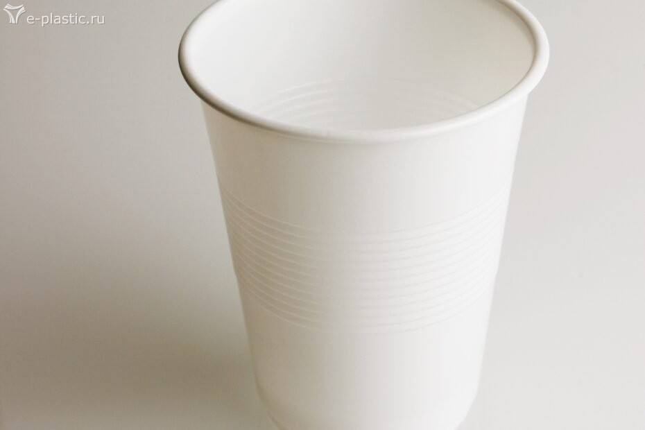

Дорогостоящее чрезмерное регулирование одноразовых стаканчиков для напитков
9 апреля 2021 г
Бундестаг принял новые правила маркировки одноразовых пластиковых стаканчиков для напитков. Производители считают это дорогостоящим чрезмерным регулированием. Фото: Mediamo / Fotolia.com
Производители критикуют новые правила маркировки одноразовых пластиковых стаканчиков для напитков как «ненужное и дорогостоящее чрезмерное регулирование».
Бундестаг принял новые правила маркировки одноразовых пластиковых стаканчиков для напитков и подвергся критике за это: IK Industrievereinigung Kunststoffverpackungen eV рассматривает новый регламент как ненужное и дорогостоящее чрезмерное регулирование в отношении пластиковых стаканчиков. Согласно новому правилу маркировки одноразовые пластиковые стаканчики для напитков и бумажные стаканчики с пластиковым покрытием должны быть помечены новой пиктограммой и содержать письменное уведомление о том, что стаканчик содержит пластик или сделан из пластика. Это правило распространяется на чашки, которые впервые появятся на рынке Германии с 3 июля 2021 года.
Упоминание одноразовых стаканчиков для напитков «бессмысленно»
Даже если требования директивы ЕС по одноразовым пластиковым изделиям выполняются в соотношении 1: 1, IK Industrievereinigung Kunststoffverpackungen eV критикует это постановление. «Любой, кто пьет из пластикового стаканчика, знает, что стакан сделан из пластика. Поэтому для чистых пластиковых стаканчиков пометка «из пластика» совершенно бессмысленна », - критикует д-р. Мартин Энгельманн, генеральный директор IK, регулирование ЕС. Кроме того, жители Германии знают, что пластиковые стаканчики нельзя просто выбросить в окружающую среду. «И те, кто это делает, в любом случае не позволят новой маркировке их отговорить», - говорит Энгельманн.
