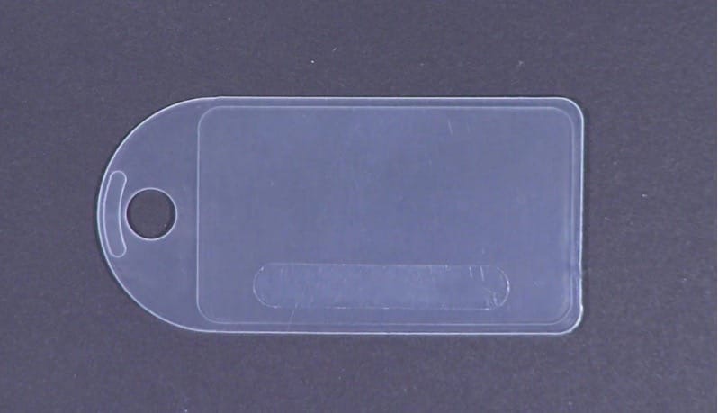

Всем добрый день.
Мы занимаемся поставками самоклеящихся этикеток по России. Есть много клиентов, которые используют наши самоклейки на бирках (пластиковых или пленочных материалов).
Хочу попробовать сам поставлять эти бирки. Нужен производитель.
Есть два варианта: литье и вырубка.
Литье - дорого выходит из-за покупки прессформы.. Сколько стоит форма 10 000 долларов? Дорого для нашего проекта.
Вырубка из листа - хочу продумать этот вариант. Прикрепляю фото как это примерно должно выглядеть. Рассмотрю разные материалы нет привязки к чему-то.
Главное, чтобы не рвалась и сильно не мялась. На эту бирку будем клеить самоклейку.
Размер бирки приблизительно 100*50, но может варьироваться.
Тиражи от 500 тыс шт в месяц-два месяца.
Какие есть варианты?

Верхние фото явно литьё. С нижние - вырубка.
Вообще, рубить, это явно более низкое качество и ограничение по толщине/материалам.
Вы требования к изделиям более точно обозначьте, будет легче
