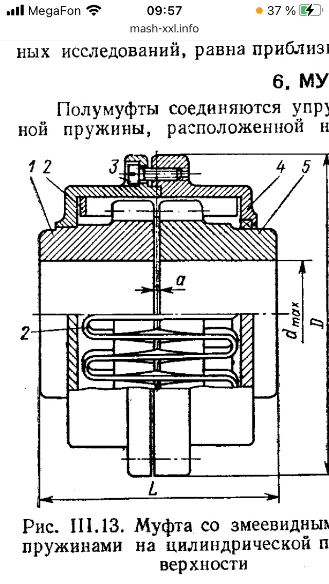

Дорогие эксперты Добрый день. Такая вот беда. На экструзионной линии китайского производства стерлась в порошок змеевидная пружина муфты между валом главного двигателя экструдера и валом редуктора. Инженеры решили не заморачиваться с приобретением пружины и вместо неё просто вставили стальные пластины. Проработало это все неделю, после чего в редукторе появился громкий звук стука, раскрыв редуктор обнаружили ,что на большой шестерне не хватает трёх зубьев. Отвозили наваривать, заказывали новую у китайцев ничего не помогло. Зубья летят через неделю. Вопрос такой. МОЖЕТ ЛИ ЭТО БЫТЬ ИЗ ЗА ЭТИХ ПЛАСТИН, МОЖЕТ ЗМЕЕВИДНАЯ ПРУЖИНА ДОЛЖНА БЫТЬ ОБЯЗАТЕЛЬНО. СПАСИБО

Вот такая пружина была.

Вообще эта пружина кроме передачи вращения еще служит защитой от перегрузки (ломается).
Могу предположить, что после замены пружины на пластины персонал стал уверенней загружать оборудование, и соответственно стал ломаться следующий слабый элемент, а это зубья в редукторе.

Добрый день. И более того - пружина нужна для компенсации ударных нагрузок и толчков при пуске/торможении/переменных нагрузках, т е. как раз тех моментов, которые приводят к разрушению шестерни.

Спасибо большое. Только вот наши инженеры почему то говорят , что разницы нет никакой.
