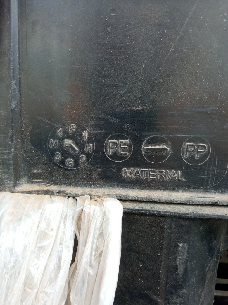

Накопились бракованные пластиковые паллеты
Подскажите что значат эти надписи на них PE->PP? Что значит цифра 4? Из какого все-таки материала эти паллеты?

Куда стрелка указывает, такой и материал. В вашем случае PP (ПП, полипропилен), предположу, что блок-сополимер.

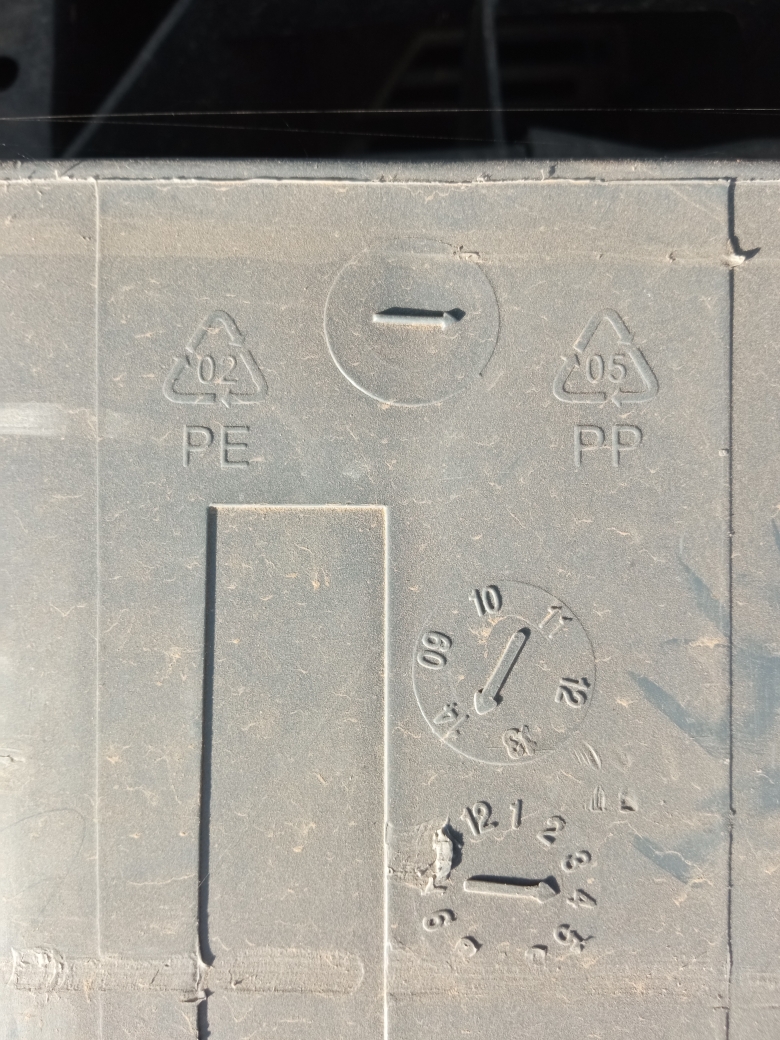

Спасибо! Да была такая мысль что ПП, но зачем такие сложности с обозначением?
И остается загадкой цифра 4? Если на первой картинке можно предпорложить что это месяц и год. То на второй где буквы и цифры ?

Не думаю, что эта четверка как-то радикально будет влиять на что-либо. Дробите и используйте, как ПП (в данном случае). Не ждите от него чудес и, вообще, возьмите себе на вооружение лозунг "из дерьмового материала - дерьмовую продукцию!" Сэкономить на сырье, конечно, соблазнительно, но разумный предел все равно есть)))

Это не "сложности". Это цивилизованный подход, когда изделие может изготавливаться из разных пластиков и производитель заранее позаботился о маркировке и поворотной стрелке :-ok-: Сложности - это когда некоторые гхм... пишут одно, а льют из другого.
4 - это 100% месяц без вариантов на первой картинке. На второй - 4 скорее всего 4 квартал.

Чаще всего льют третье - микс ПП+ПЭ, добротно удобряют это аэросилом и сажей и сообщают что перед нами ПП-блок. Но потом приходится удивляться, откуда сшивки в ПП, при работе с пероксидами...

Работал в Ай-пласте (они делают такие поддоны) , никакого Микса там не было. Да добавляется 20% вторички, меловой концентрат и первичка PP или PE. Изделие жестко эксплуатируются (самое основное - стойкость к удару , вот соответсвенно там PP блок или PE ) , но если бы туда замешивали всякую непонятную смесь , то они бы сыпались ...
