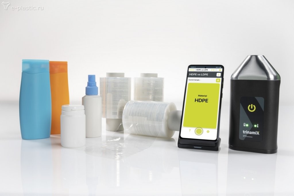

Специалисты дочерней компании BASF – trinamiX GmbH – разработали новое мобильное приложение, облегчающее сортировку и переработку пластика. Об этом сегодня сообщила пресс-служба немецкого концерна. Инновационная технология trinamiX позволяет точно определить, какие компоненты входят в состав данного пластика, при помощи портативного карманного устройства и смартфона, на экране которого в доступной форме отображаются результаты анализа. Отправить пластик на вторичную переработку становится еще лечге, а результаты получаются выше, отвечая интересам экологии и бизнеса.
Инфракрасная спектроскопия – проверенная технология, которая используется в лабораториях по всему миру. Самое важное новшество – это портативный формат спектрометра, а также возможность проводить сложный анализ данных, находясь где угодно и пользуясь беспроводной загрузкой в облако. Спектрометр лишь немного больше обычного мобильного телефона и имеет практически неограниченные варианты применения.
«Мы упаковали хорошо зарекомендовавшую себя методику в невесомое переносное устройство. Его миниатюрный формат и возможность беспроводного подключения к облаку позволяют использовать спектроскопию ближней инфракрасной области практически всегда и везде, чтобы точно идентифицировать материал», – комментирует Адриан Фогель, менеджер по продажам и развитию бизнеса направления решений для спектроскопии компании trinamiX.
С помощью решений trinamiX все популярные пластики могут быть легко идентифицированы в течение нескольких секунд. Спектр варьируется от классических полиолефинов – например, ПЭ (полиэтилен), ПП (полипропилен) и ПВХ (поливинилхлорид), – до ПЭТ. С той же точностью могут быть идентифицированы технические пластики – такие, как акрилонитрил-бутадиен-стирол или полиамид и т.д.

Интересная новость.
Помоему очень нужная вещь для людей занимающихся вторичной переработкой. Как то надоело уже жечь, нюхать, тянуть полимеры. Интесно было бы узнать стоимость и возможность приобретения.

Можно купить обычный ик-спектрометр. И не нюхать.serjik_bel писал(а): 08 июл 2020, 21:31 Интересная новость.

У "вторщиков" более менее понятный "продукт" только из отходов стрейча и ПЭТ.serjik_bel писал(а): 08 июл 2020, 21:31 очень нужная вещь для людей занимающихся вторичной переработкой. Как то надоело уже жечь, нюхать, тянуть полимеры.
Всё остальное это такое в пальцем в небо , что ого-го-го и у-гу-гу-гу.... Спектрометром устанешь всё измерять.
Жданов может много весёлого рассказать.

Цены только через контакт . Чем они лучше других спектрометров , трудно конечно сказать . Насколько хорошо приложение работает, тоже не узнать не попробовав. Есть интерес , составьте запрос . Думаю можно , если не убедит , назад отправить. В течение двух недель любой купленный продукт можно отправить назад , без указания причин. Одно правило для всей страны. Но думаю будет в районе 2-3 тысяч стоить , могу ошибаться. https://www.pressebox.de/newsroom/trina ... echpartner.serjik_bel писал(а): 08 июл 2020, 21:31 Интересная новость.

Вы правы конечно. Но если поменять сам подход, может что либо изменится ? Мы допустим работаем только со своей , собственной вторичкой. Брак заранее сотритруется и отправляется на регрануляцию . Если мы оправили PA6 GF15 , то тоже самое получим назад с сопутствующей документацией. Перерабатываем вторично почти всё , кроме PP. Брак последнего просто продаём дальше. Конечно, если работать ТОЛЬКО на вторичке, количества собственного брака не хватит , но всё-таки. Может и ненужная информация, можно проигнорироватьтормунд писал(а): 09 июл 2020, 15:46У "вторщиков" более менее понятный "продукт" только из отходов стрейча и ПЭТ.serjik_bel писал(а): 08 июл 2020, 21:31 очень нужная вещь для людей занимающихся вторичной переработкой. Как то надоело уже жечь, нюхать, тянуть полимеры.

Когда "пилишь" только свою вторичку то надобность в спиртометре рассасывается автоматически.Артур69 писал(а): 09 июл 2020, 17:52 Мы допустим работаем только со своей , собственной вторичкой. Брак заранее сотритруется и отправляется на регрануляцию . Если мы оправили PA6 GF15 , то тоже самое получим назад с сопутствующей документацией. Перерабатываем вторично почти всё , кроме PP. Брак последнего просто продаём дальше.
Сие верно.
Но когда перерабатываешь "импорт", то изрядно прилипаешь. В этом случае спиртометр спасает,
В моих то грёзах, эти все спиртометры работают , как сортирователи багажа в аэропортах мира. (Но это только сладкий сон)

К стати у Solid вместе с их аппаратом можно банк данных стянуть ( купить) . Это так , чуть расширить тему , для интересующихся
https://www.solidscanner.com/produkt/ni ... ank-basis/

Различение между HDPE и LDPE в мгновение ока: новые приложения PE для мобильного решения для спектроскопии в ближнем ИК-диапазоне от trinamiX
25 марта 2021 г.
В связи с ростом цен на полиэтилен (PE) производство рециклатов из моносортного полиэтилена становится все более привлекательным в последние месяцы. Запустив два приложения для своего мобильного решения для ближней ИК-спектроскопии, trinamiX улучшает сортировку востребованного пластика на месте. Помимо быстрого различия между HDPE и LDPE, соотношение полиэтилена и полипропилена в смешанных пластмассах может быть точно определено простым нажатием кнопки. Благодаря гибкости удобного измерительного устройства процесс получения высококачественного вторичного полиэтилена и полиэтилена / полипропилена теперь значительно улучшен.
Как сразу отличить HDPE от LDPE:
Полиэтилен (PE) - наиболее широко производимый пластик в мире и самый популярный термопласт для фольги и упаковки. В зависимости от плотности полиэтилен можно разделить на HDPE (полиэтилен высокой плотности) и LDPE (полиэтилен низкой плотности). В то время как схожие характеристики HDPE и LDPE приводят к дублированию в их соответствующих областях применения, различия в их механических свойствах влияют на их переработку и последующий процесс переработки. В контексте рециклинга разделение по типу благоприятно сказывается на качестве рециклата.
Кроме того, решение trinamiX теперь дает ценную информацию, когда дело доходит до восстановления смешанных пластмасс из полиэтилена и полипропилена. Определяя процентное соотношение в смешанных пластмассах PE / PP, переработчики могут сортировать входящие потоки товаров с большей точностью. Таким образом, можно более точно выполнить различные спецификации и требования к качеству вторичного сырья.
«Текущий дефицит предложения на рынке полиэтилена и связанный с ним рост цен, который мы наблюдаем на нашей цифровой торговой платформе, открывают новые возможности для компаний по переработке», - объясняет Флориан Хютер, руководитель отдела продаж Cirplus, глобального рынка пластмасс круглого сечения. «Приложения trinamiX делают процесс сортировки по различным товарным потокам быстрым и легким, тем самым увеличивая их возможности по переработке вторичного полиэтилена».
С момента появления в прошлом году приложения для сортировки пластмасс решение trinamiX уже дало пользователям возможность быстро идентифицировать обычные пластики, включая классические полиолефины PE и PP. С тех пор trinamiX постоянно расширяет свое широкое предложение в тесном сотрудничестве с клиентами - совсем недавно, представив свое последнее приложение, позволяющее быстро дифференцировать инженерные пластмассы PA6 и PA66.
