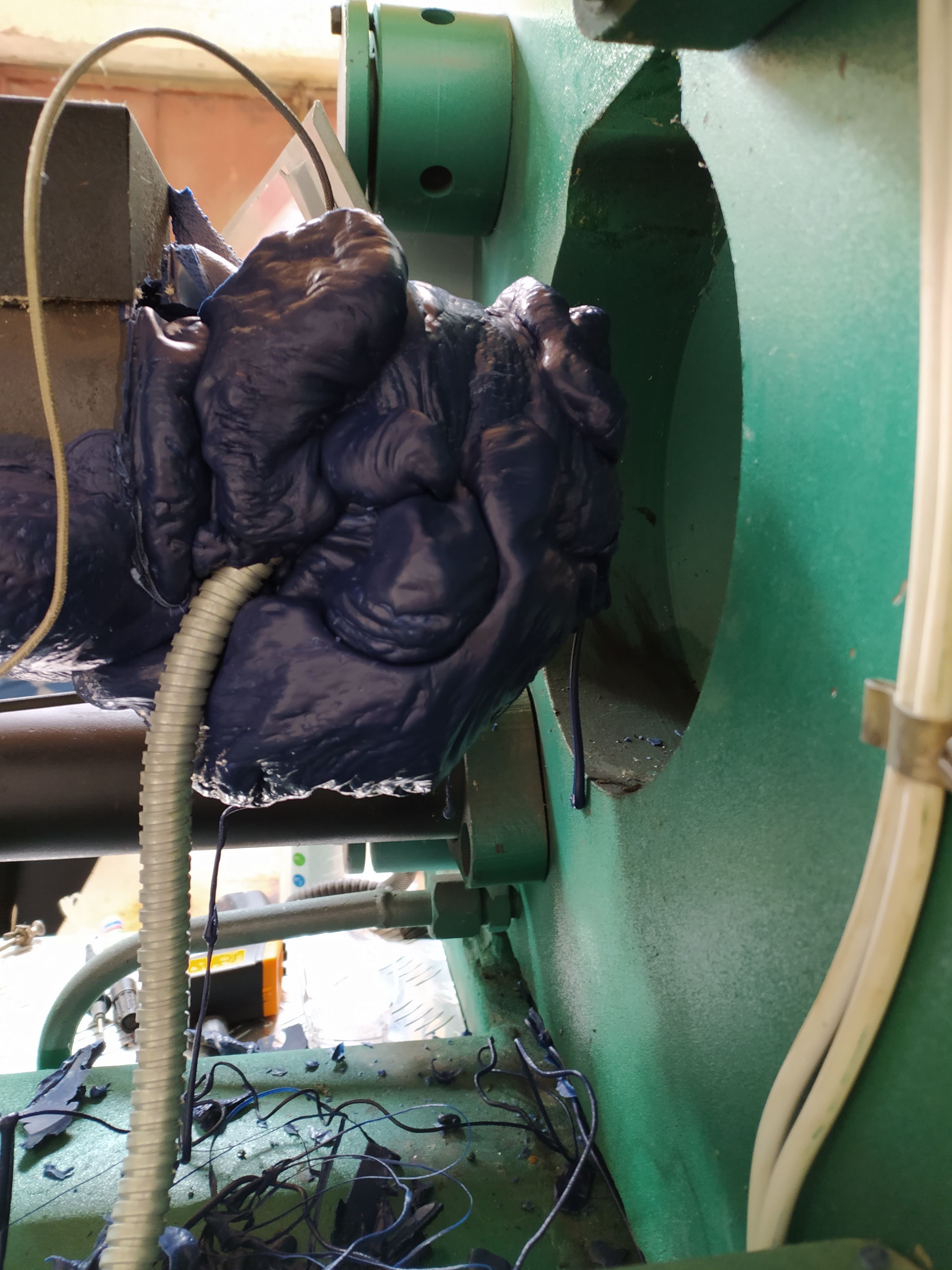

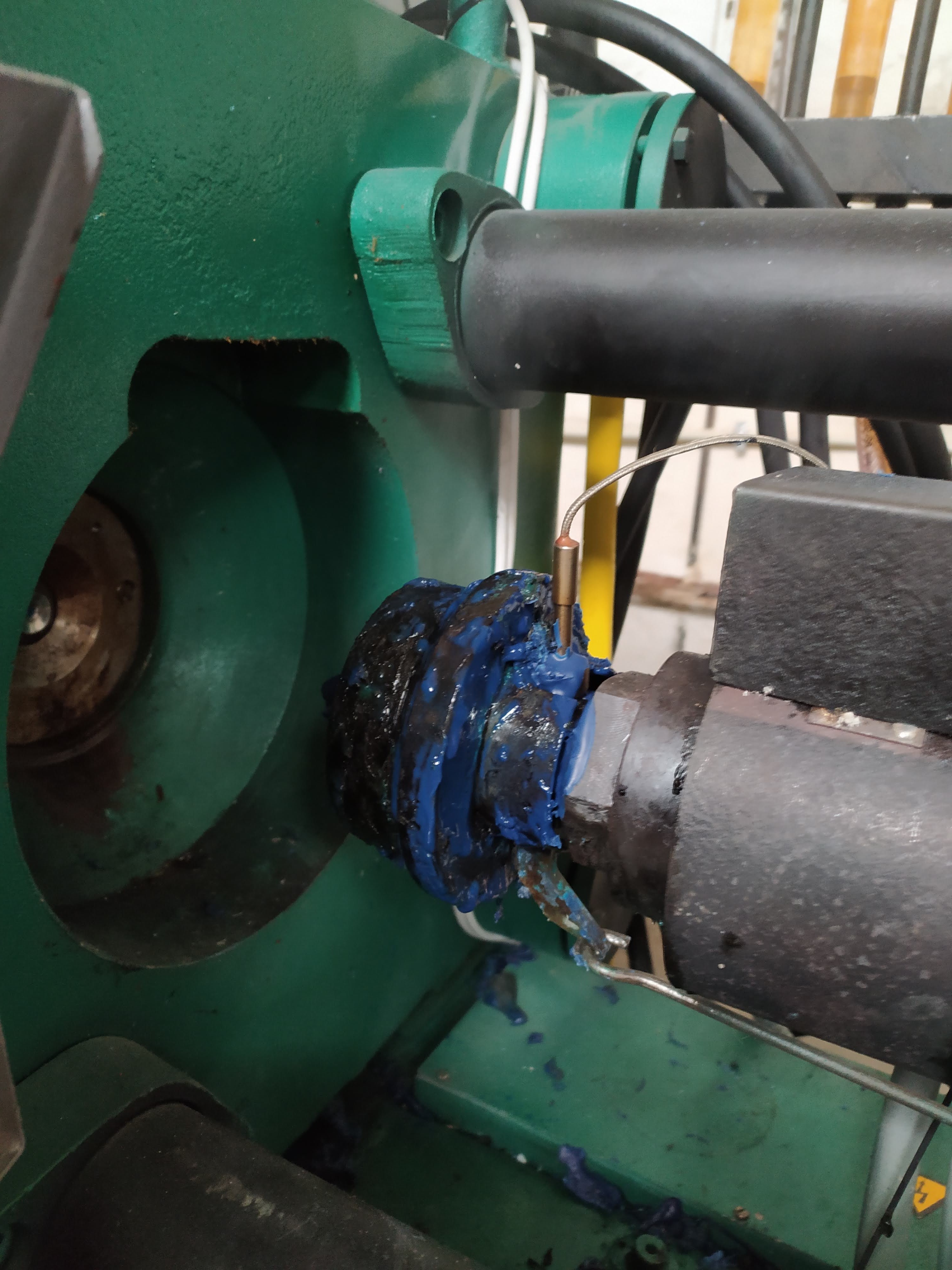

Доброго дня.
Есть проблема со станком, подтекает сопло. Когда просто греется или станок остановлен, просто течет понемногу. А когда идет впрыск, то из за как я думаю, не плотно прижатого сопла подтекает и на нагревательный елемент.
Подскажите, что крутить куда смотреть?

А когда идёт впрыск вы давление прижатия контролировать можете? Хотя, я думаю всё дело в несовпадении радиусов сопла и втулки. В спокойном состоянии материал вообще то течь не должен . Смотрите пружину перекрытия или нагреватель на сопле , вернее датчик температуры врёт. И там гораздо горячей, чем показывает. Да и ещё. Там трещин и размывов на сопле нет ?

Посмотрел первое фото. Это что за болванка у вас ? Там вообще длины сопла хватает до втулки. Или эта болванка упирается в кольцо центрацации. В точном названии кольца не уверен. Просто дословно перевёл.

Дам наводку: Смотрите на сопряжение сопла и литниковой втулки.

Прижмите сопло к литниковой втулке через бумагу и увидите оттиск совпадения или несовпадения.

Ах Сергей. Вы думаете у нас такого не бывает. Очень даже часто. Особенно на таких более старых машинах , где перекрытие наружной рычаг , не важно чем он двигается пружиной или гидравликой. Сколько раз на формах совпадения не было , кому-то лень было бумажку подсунуть. Заливали до самого материального бункера. И сопла трескались . Так что , честно я на форуме не ищу . На новом энгеле сбилась Software. При вызове новой программы сила прижатия сопла к втулке всегда стояла 0 бар. Тоже залили материалом по самое нихочу. Вызывали монтёров . Перепрошивали заново. Так что за 20 лет столько накопилось :-): .

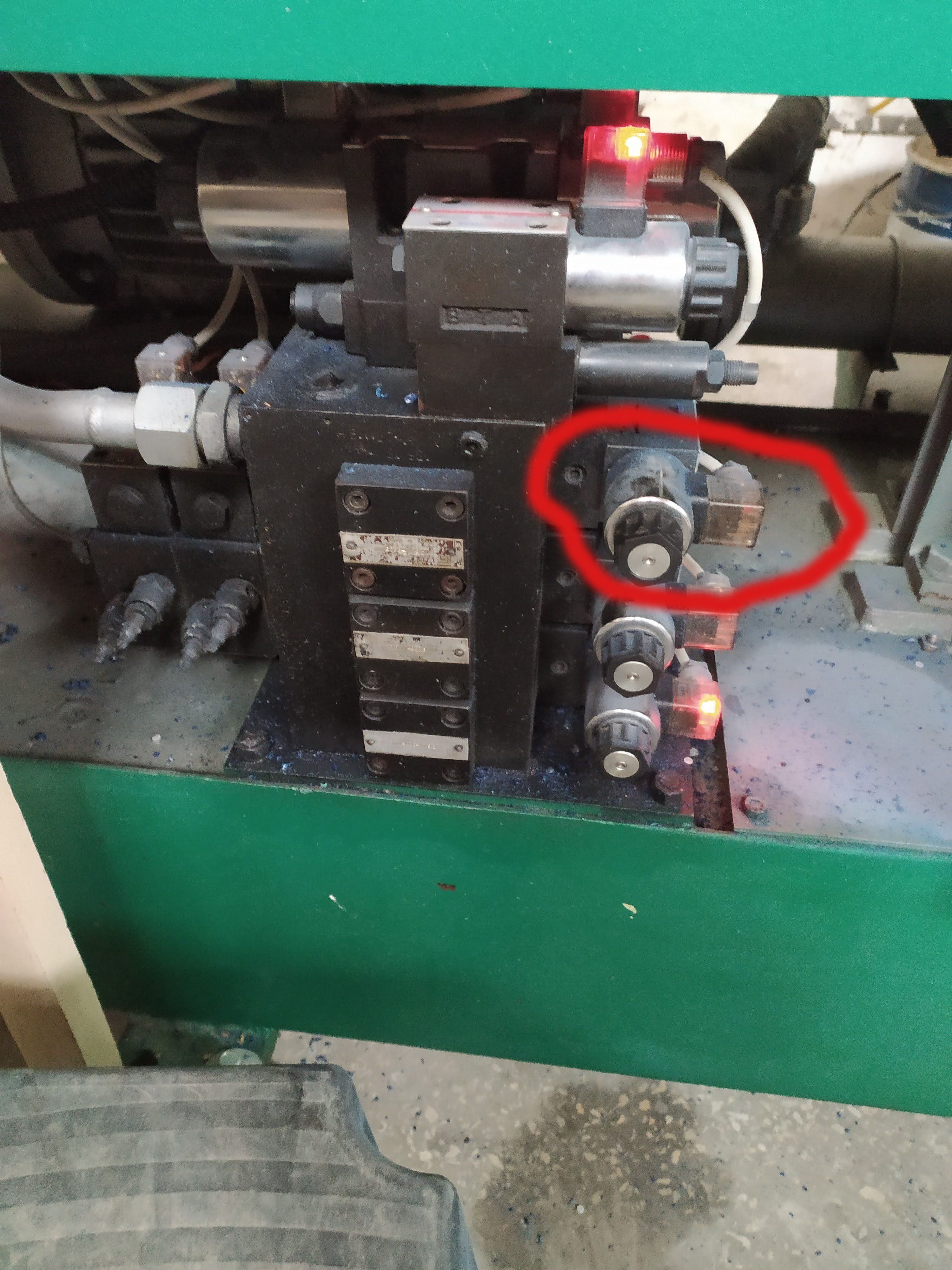

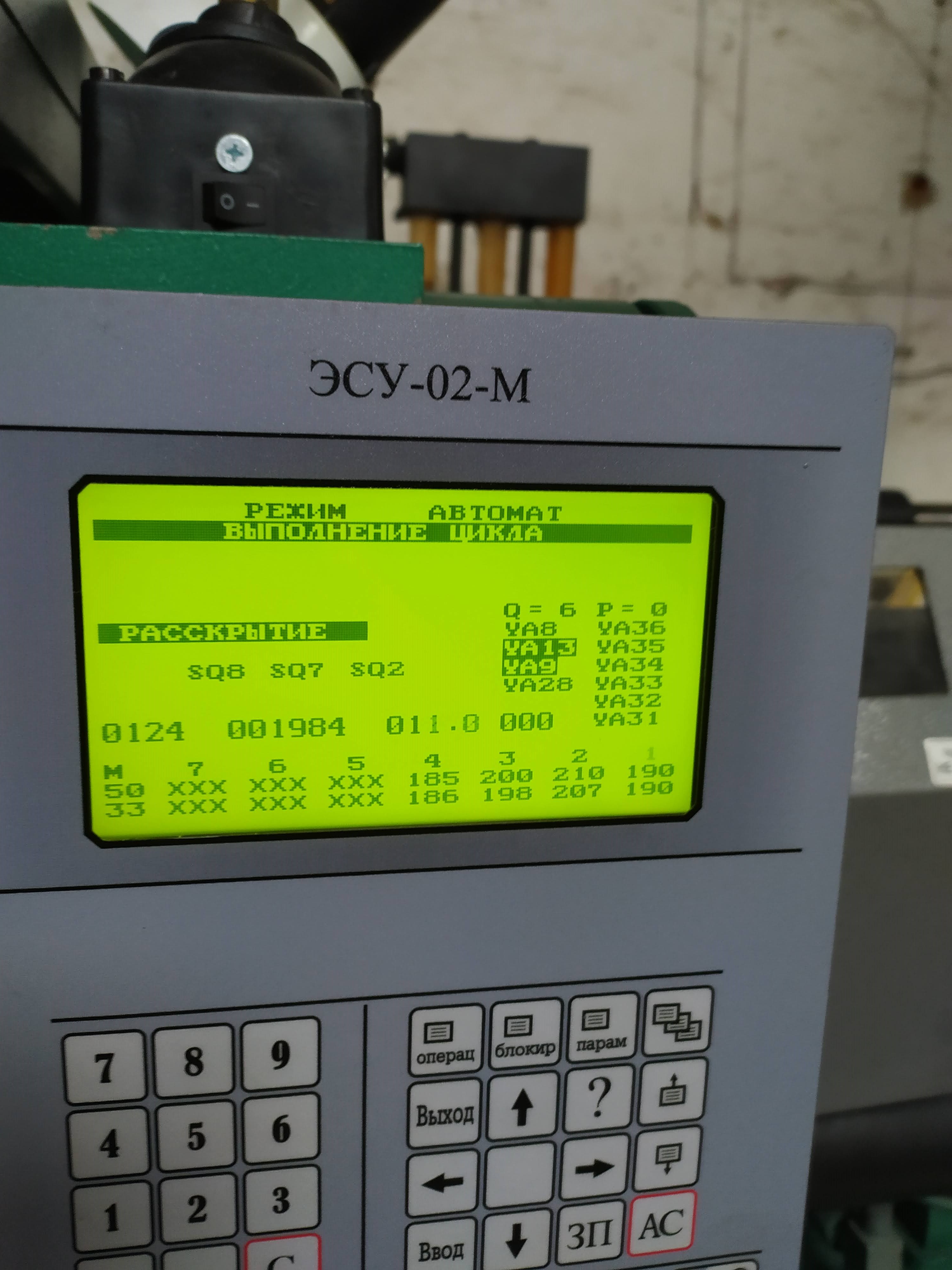

Контролировать давление не могу, но открыл чуть больше кран на гидрораспредилителе и сегодня целый день не льет в узел впрыска. (фото гидрораспредилителя) Также померял температуру стояло на 195, сверху было 205. Снизил до 185.

Говорите про кран, на на фото отметили гайку катушки магнита насоса.
У хмельницких еще есть болячка, при износе плунжерной пары распределителя подвода сопла, оно, это сопло отьезжает назад при загрузке. А при впрыске не успевает прижаться и подплевывает.

Да вы правы уже разобрался, что проведеная регулировка. регулирует положение катушки :( Только учимся :( С заливом материала разобрались. Скорее всего не совпадение сопла и литниковой втулки.

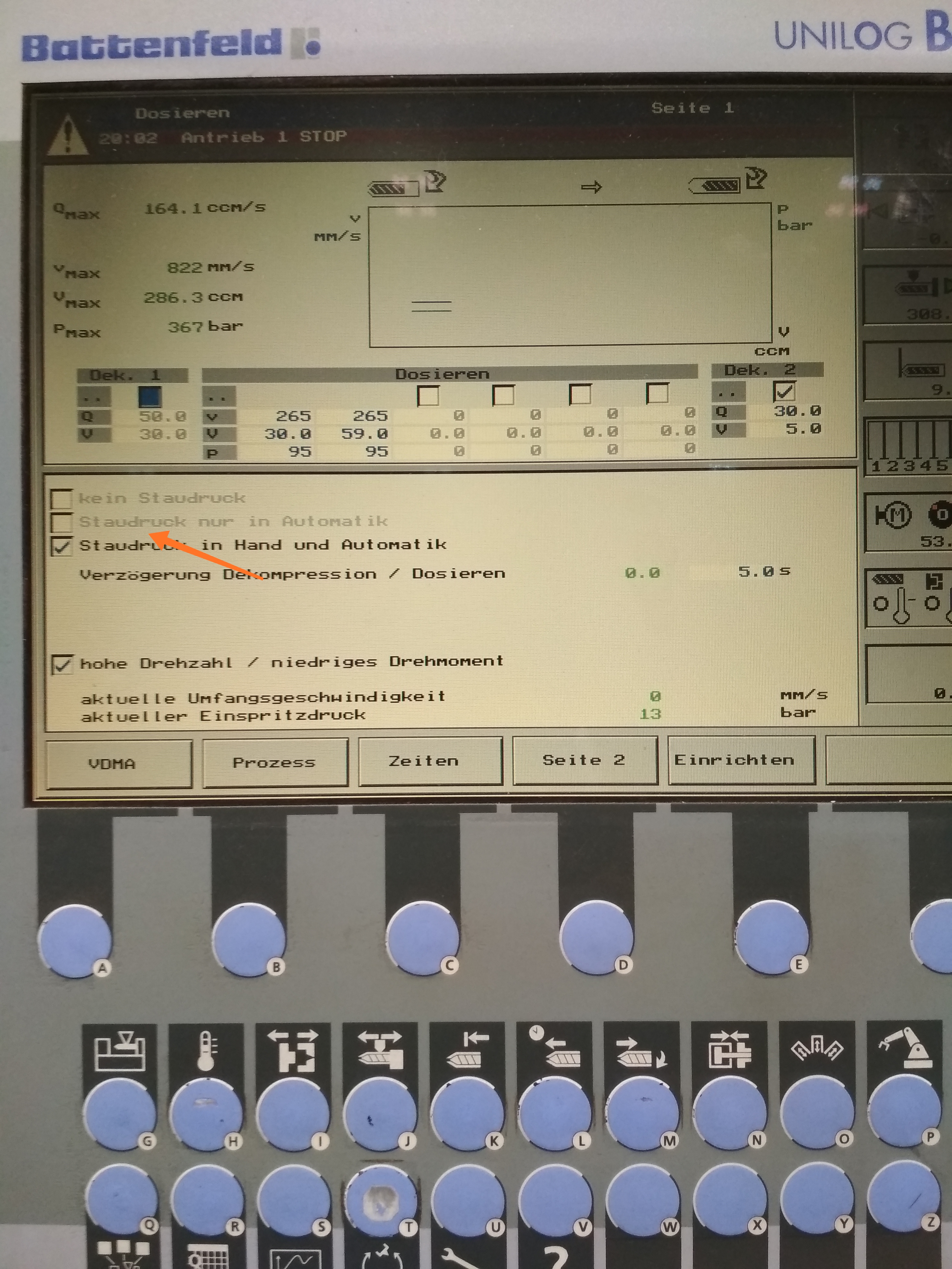

Но в спокойном состаянии, и при наборе дозы вытекает материал, Скажите что крутить, куда смотреть?

Вытекание материала при наборе дозы может быть из-за высокого противодавления. У нас на станках есть возможность выбора . Противодавление в ручном режиме или только в автоматическом. Некоторые материалы ,с включённым противодавлением , в ручном просто не надозируешь. Будет выливаться как вода .

Интересно а в Украинских станках такое есть?
Или противодавление, ето декомпресия?

Противодавление, это давление в цилиндре впрыска при наборе, которое создает сопротивление отводу шнека назад при загрузке, чтобы материал уплотнялся, перемешивался и воздух выгонял. Иначе шнек просто вывинтится из материала, как шуруп. Сама конструкция механизма впрыска уде создает сопротивление загрузке, на разных моделях по разному...
В оригинале на ф1 противодавление на панели кнопок давления впрыска, нижний ряд кажется, можно все кнопки смело отжать, там и так тяжесть конструкции дает сопротивление отводу шнека.
А декомпрессия - это тупо оттянуть шнек назад, без вращения и набора. Чтобы скинуть давление в материальном цилиндре, созданное противодавлением при наборе.
При загрузке с отведенным открытым соплом материал вытекает , это нормально.

И так с подтеканием справились.
В первую очередь снизили температуру.
Было зона 1-195г 2-200 3-205 4-195(голова) Стало 1-170 2-175 3-180 4-185
Также увеличили скорость и время декомпресии.
Подотягивали разболтаные болты на гидроцилиндрах узла впрыска.
