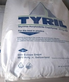

Здравствуйте! Подскажите возможно заменить УПС 825 на этот материал?
Re: Замена УПС 825
#2 Сообщение Артур69 » 22 июн 2020, 17:05
Ну что они разные это понятно. Менять можно всё, вопрос , из каких соображений и чего хотите добиться? https://www.resinex.de/en/products/tyril.html

А марка материала? Где его паспорт с его свойствами, вот когда эти данные будут, что то можно сказать о замене.

Хуже от замены PS на SAN точно не будет . Но есть ли смысл переходить на более дорогой материал ? Должны быть веские причины.
Сополимер стирола с акрилонитрилом (САН) обычно содержит 24% последнего, что соответствует анизотропному составу смеси мономеров и позволяет получать продукт постоянного состава. САН превосходит полистирол по теплостойкости, прочности при растяжении, ударной вязкости и устойчивости к растрескиванию в агрессивных жидких средах, однако уступает по диэлектрическим свойствам и прозрачности. Стоимость САН значительно выше, чем полистирола. Аналогичными свойствами, но лучшими прозрачностью и устойчивостью к УФ облучению обладает тройной сополимер стирол-акрилонитрил-метилметакрилат (САМ); однако его стоимость ещё выше, чем САН.

Не совсем так. 825 - ударопрочная марка, содержащая порядка 8% каучука. Соответственно удар и эластичность заметно лучше, чем у САН. Так что без подробностей о применении ничего определенного сказать нельзя.
