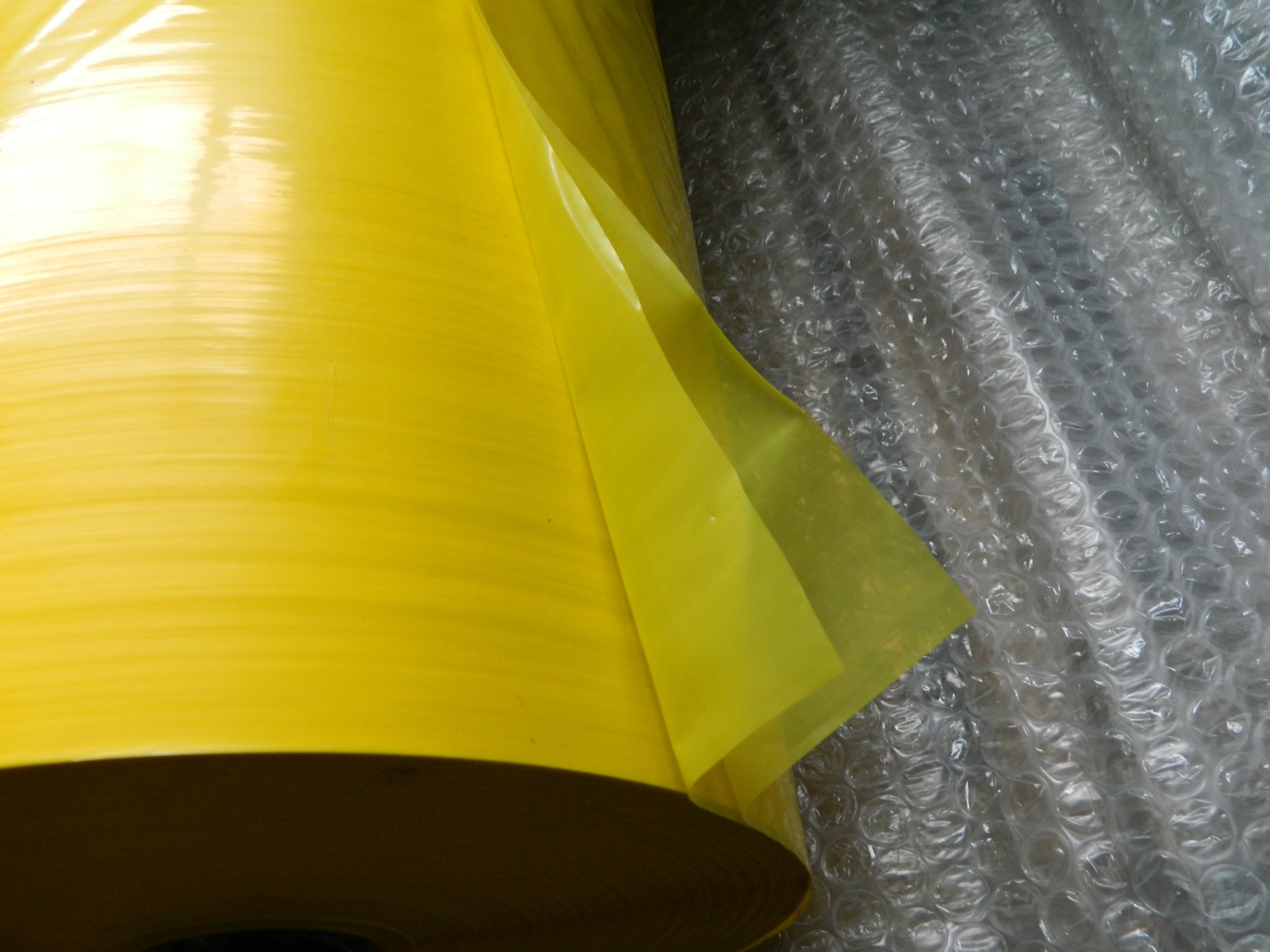

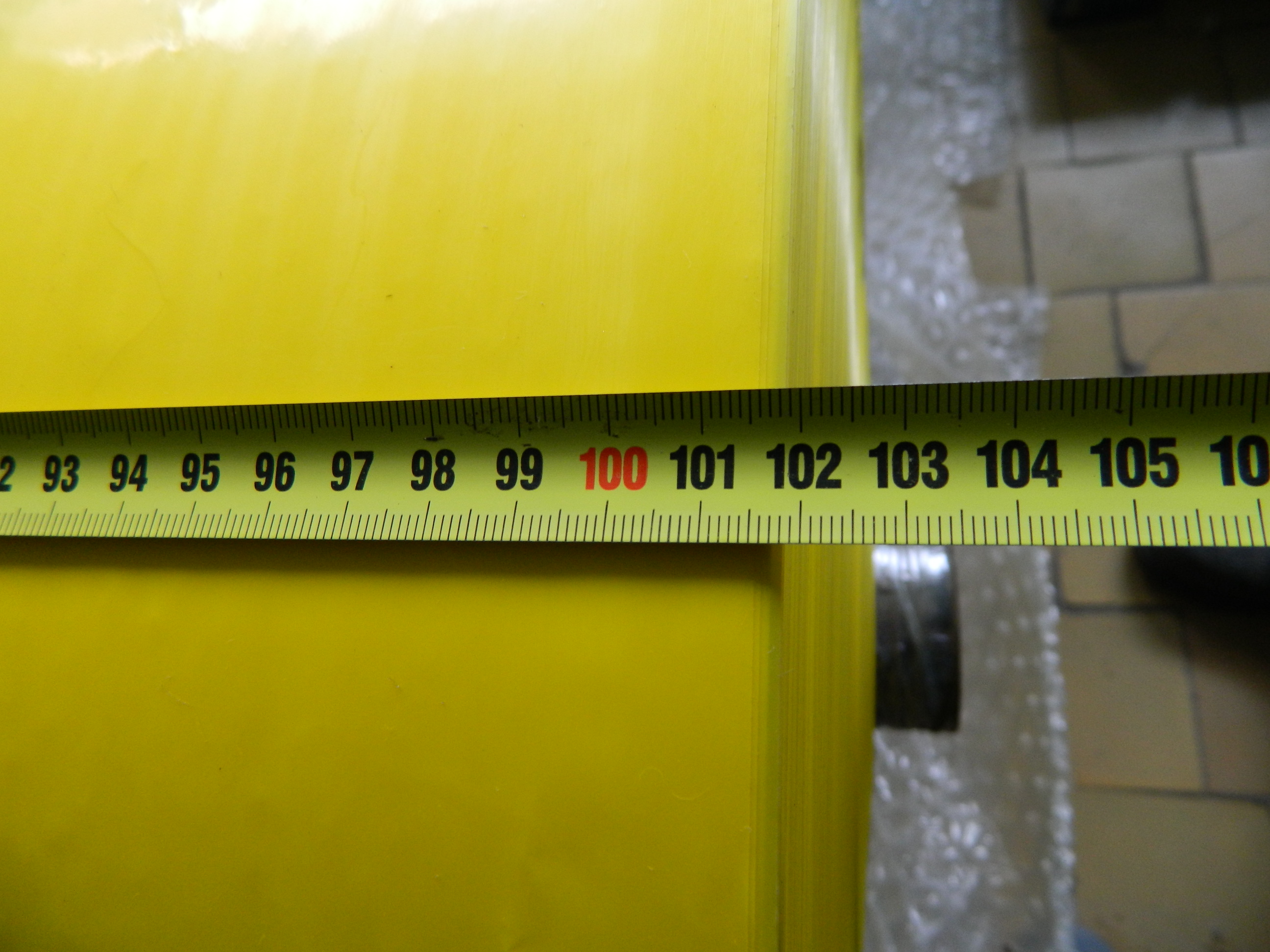

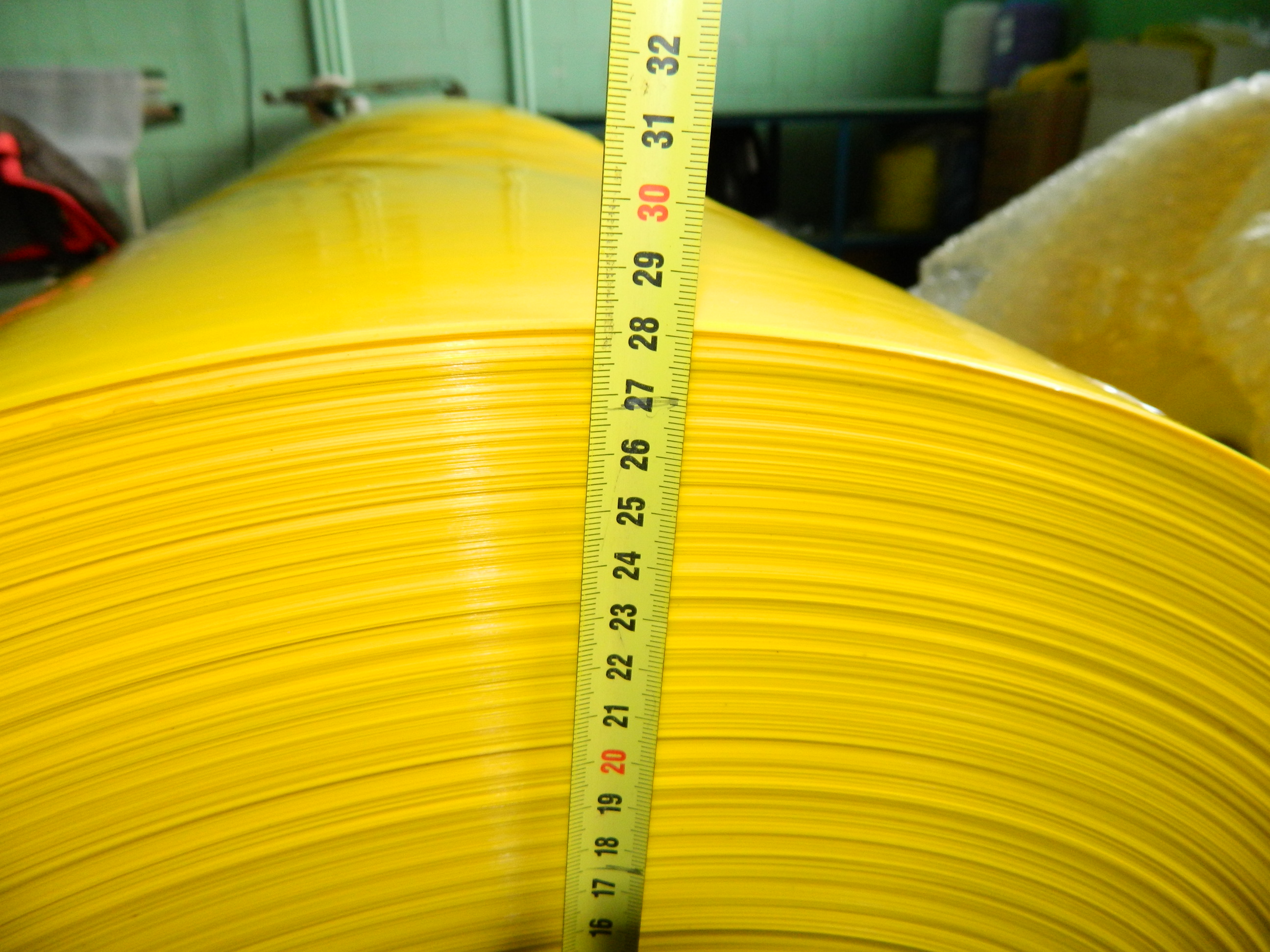

#1 Сообщение Alex1167 » 14 июн 2020, 14:12
Дорогие коллеги! подскажите пожалуйста, кто сталкивался с экструзией пленки низкого давления толщиной 70-75 мкм. Необходимо получить двойное полотно на одну шпулю.
На данный момент сталкиваемся с проблемой складок-заломов. Используем материал ТР-144 "Марлекс". Ширина полотна пленки 1030 мм. На данный момент стоит задача намотать максимальный вес бобины 200-300 кг на металлическую трубу. В дальнейшем из этой пленки делаем нить, разрезая и растягивая ее. Какие материалы вы могли бы посоветовать использовать взамен, и где в Украине или России возможно изготовить такую пленку. Нашего экструдера недостаточно для мощности, да и намотка слабовата. Очень нужна ваша помощь и совет.

#2 Сообщение технолог54 » 14 июн 2020, 14:37
На мой взгляд данную проблему можно решить двумя способами добавить к пнд биомодального бореалис 1101процентов 25, второй способ у Туркменов есть новый материал для производства А 4009 и третий вариант, не проще ли Вам найти плоскощелевой экструдер и разместить заказ на нем потому что пнд 70мк будет иметь плохую намотку на выдувном экструдере.

#3 Сообщение Alex1167 » 14 июн 2020, 15:28
На плоскощелевом возможно изготовить двойное полотно ? Или потом как смотать вместе , наверно это будет проблема ?

#9 Сообщение Alex1167 » 15 июн 2020, 15:55
Попробую ответить . Рулон намотан на металической трубе которая закрепляется натягивается пленка режется на множество нитей (более 800) и растягивается на каландре в 5-8 раз. Нити используется в ткацком станке.
Два рулона возможно ,но при условии что они одинаково плотно намотаны а это думаю невозможно. Несколько компаний пытались изготавливать ,но постоянно идут складки (((. При намотке края обрезаются. Что даст биомодальный полиэтилен ?

#26 Сообщение Alex1167 » 18 июн 2020, 19:03
Подскажите для такой пленки (двойное полотно ПНД 75 мкм 1030мм ) какой должен быть намотчик ? Чтобы полотно внутреннее не морщинило ?
