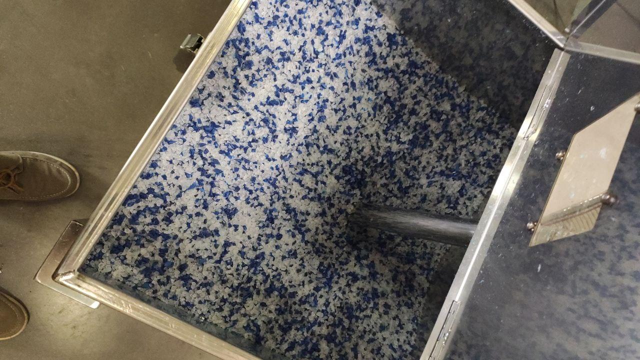

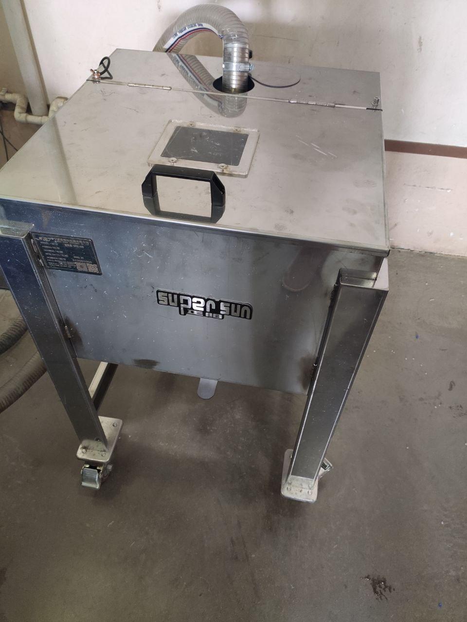

Добрый день
Наши наладчики все хотели решить проблему с тем что перед загрузкой материала в бункер ТПА оно набирает статику и начинает клеиться по стенке пластиковой бочки (куда засыпают мешки).
Использовали деревянный ящик - не помогает ..в конце концов остановились на ящике из нержавейки. И взяли как раз готовое изделие у одного из местных (произведено в Китае) - помогло и все нравится. Теперь надо закупить партию под все машины
Вопрос - что это и как оно научно называется?

#2 Сообщение Артур69 » 08 май 2020, 11:29
Если чисто для хранения а не для сушки, почему самим не сварить ? Мне приходит , с моим супер русским :-): , в голову .. бункер , накопитель , силос. У нас это Silo. https://www.kaiserkraft.de/lagereinrich ... /M1082568/ . И не делайте с плоским дном . Если то только со скошенным , проще опустошать до конца.

#4 Сообщение Hazard » 08 май 2020, 12:58
Артур69 писал(а): 08 май 2020, 11:29 Если чисто для хранения а не для сушки, почему самим не сварить ? Мне приходит , с моим супер русским :-): , в голову .. бункер , накопитель , силос. У нас это Silo. https://www.kaiserkraft.de/lagereinrich ... /M1082568/ . И не делайте с плоским дном . Если то только со скошенным , проще опустошать до конца.
Да считали - у нас нержавейка на местном рынке дороговата. из Китая дешевле)
