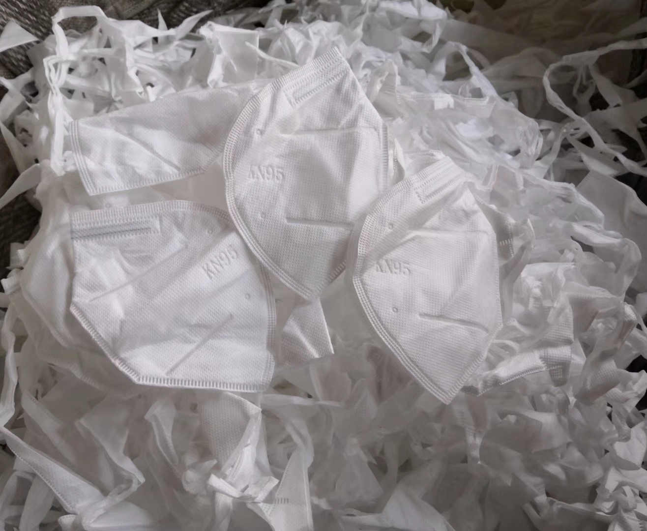

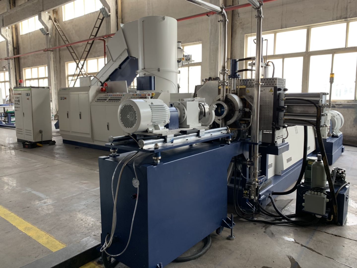

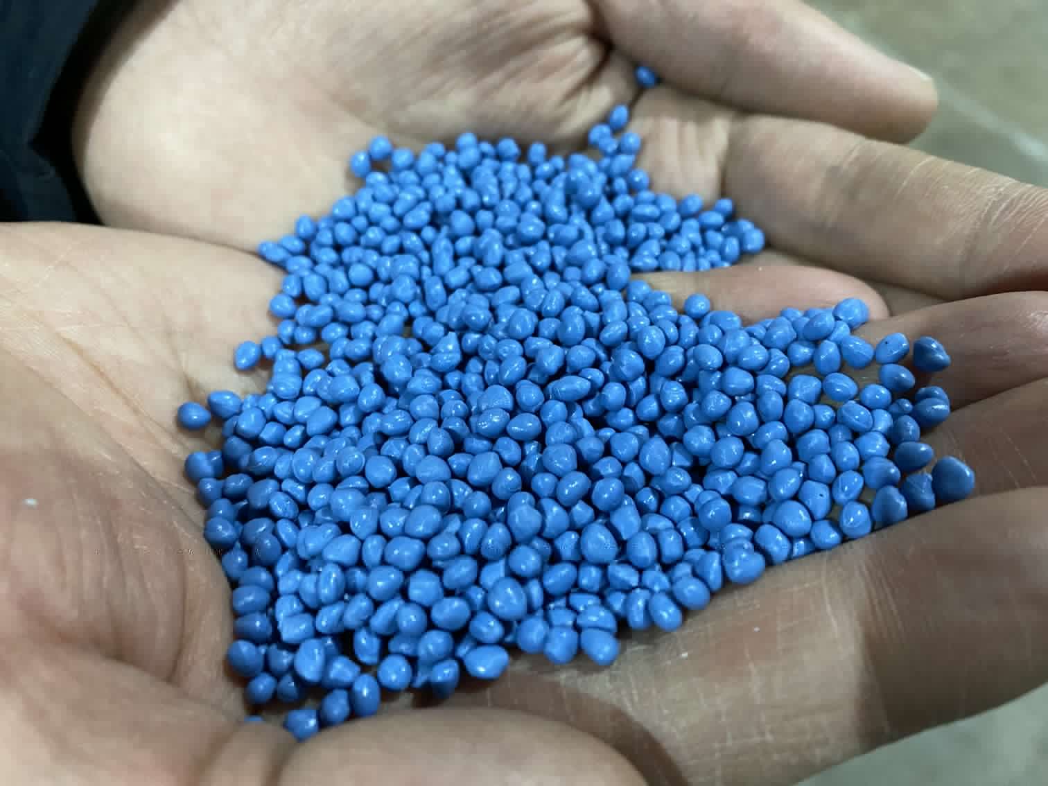

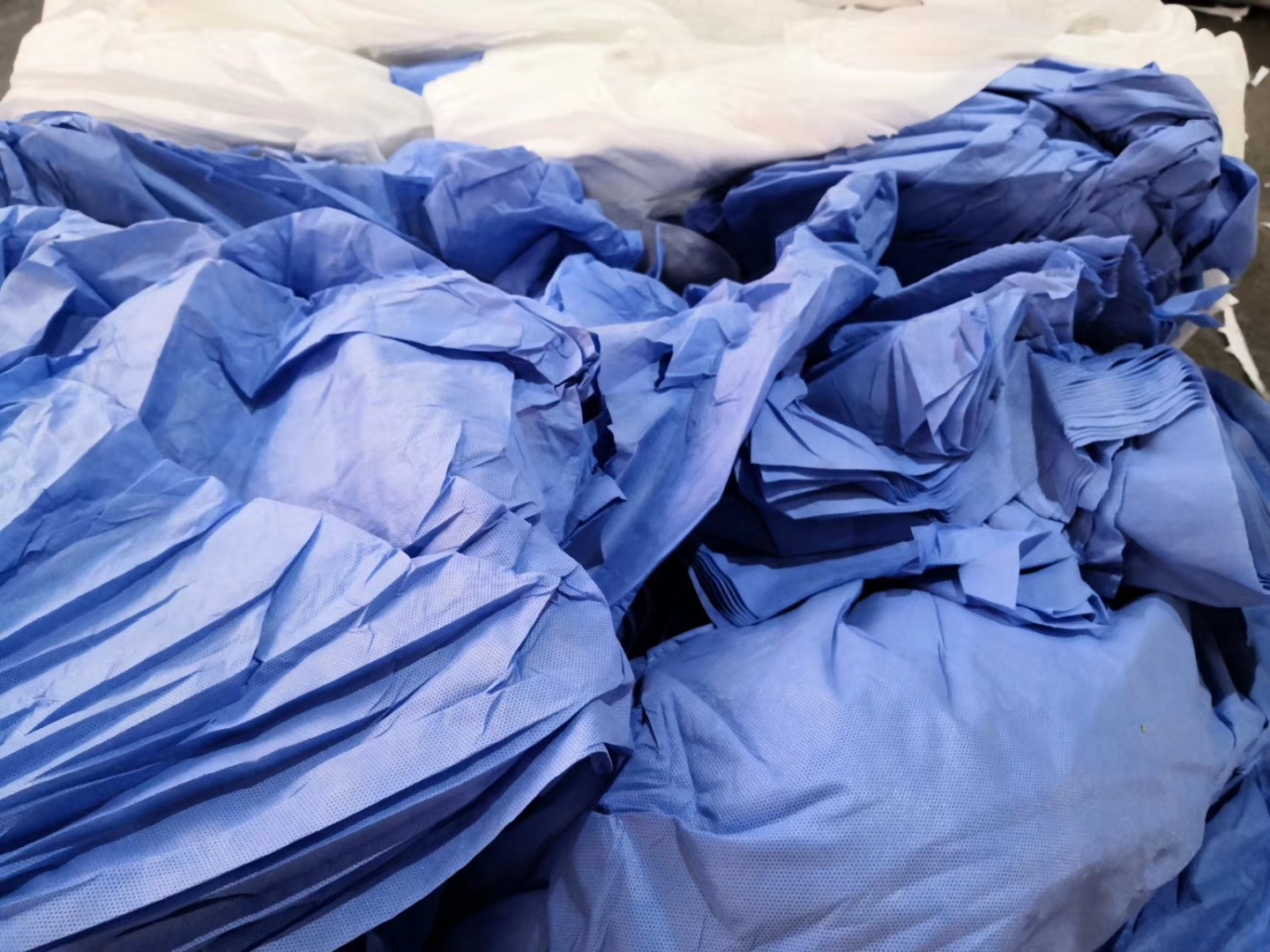

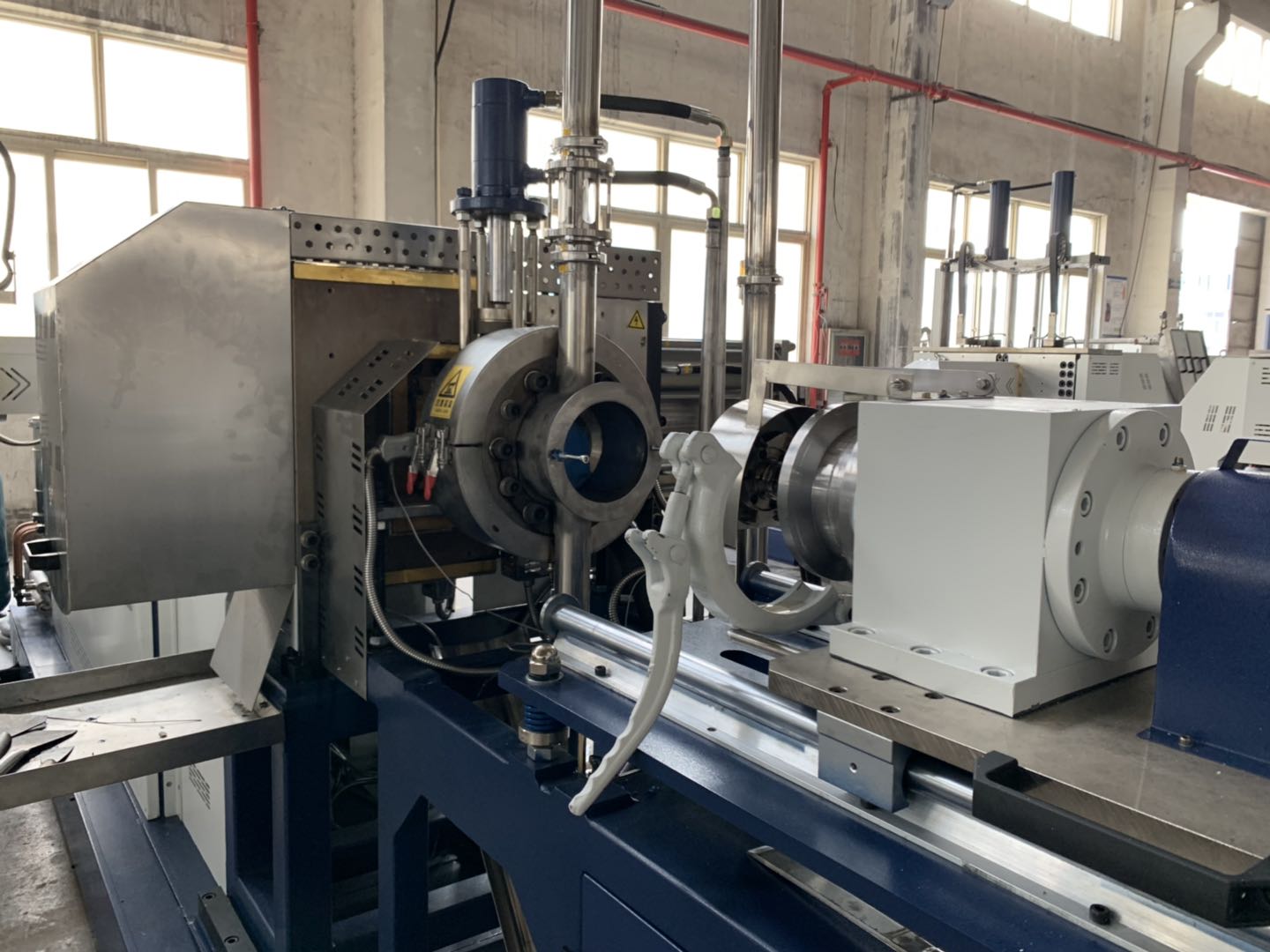

Актуальная на данное время тема медицинских масок. Вариант грануляции отходов производства масок. Кроме этого способа можно гранулировать на стренговой голове.
