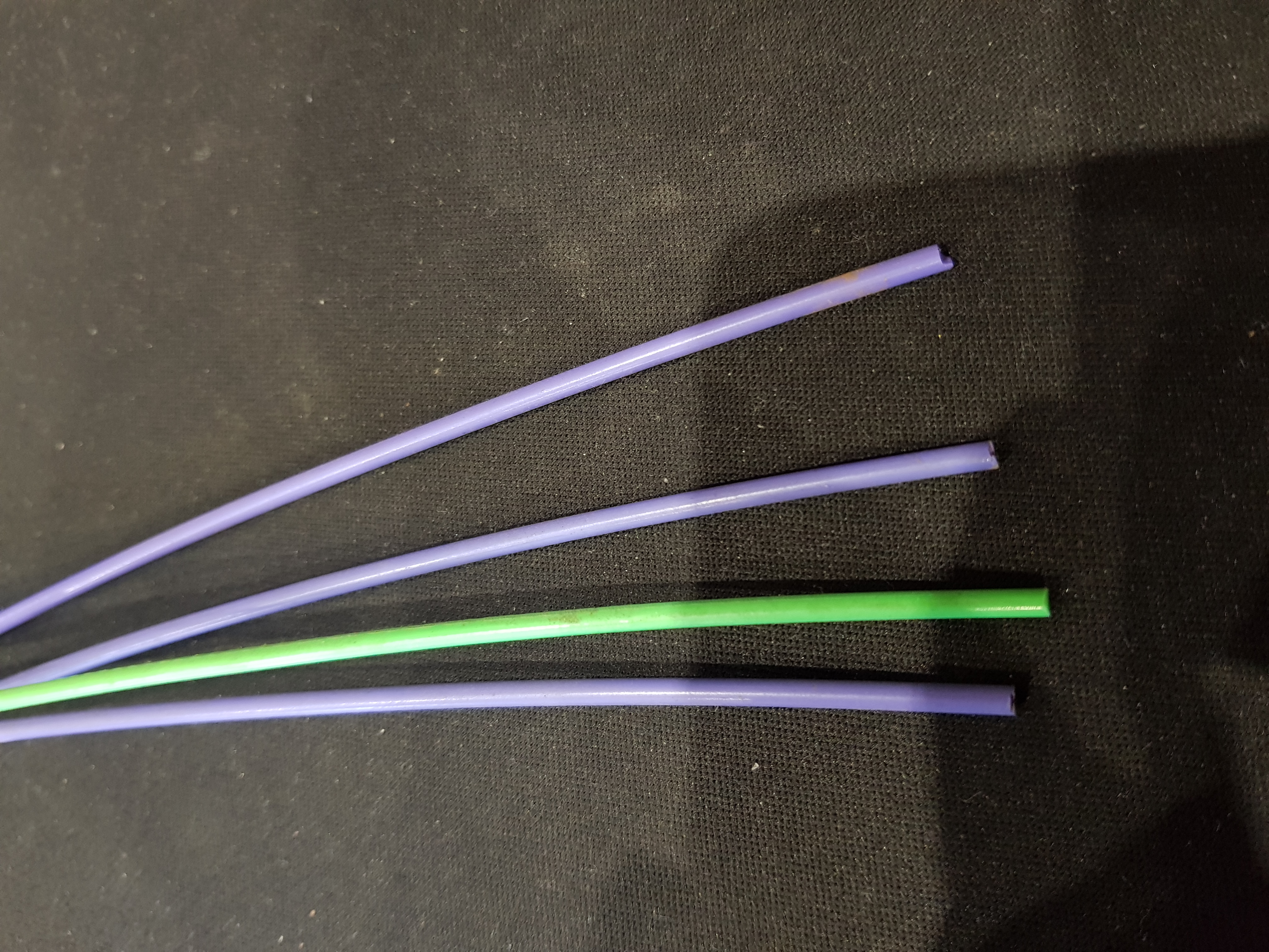

Доброго времени суток.
Запустили в производство мононить(ворс пруток филамент) из вторички диаметр 3мм вторичка поршня от шприцов
проблема выяснилась когда пришел мороз.
до -15 проблем не каких не было при -25 стал очень хрупкий ломается как макароны

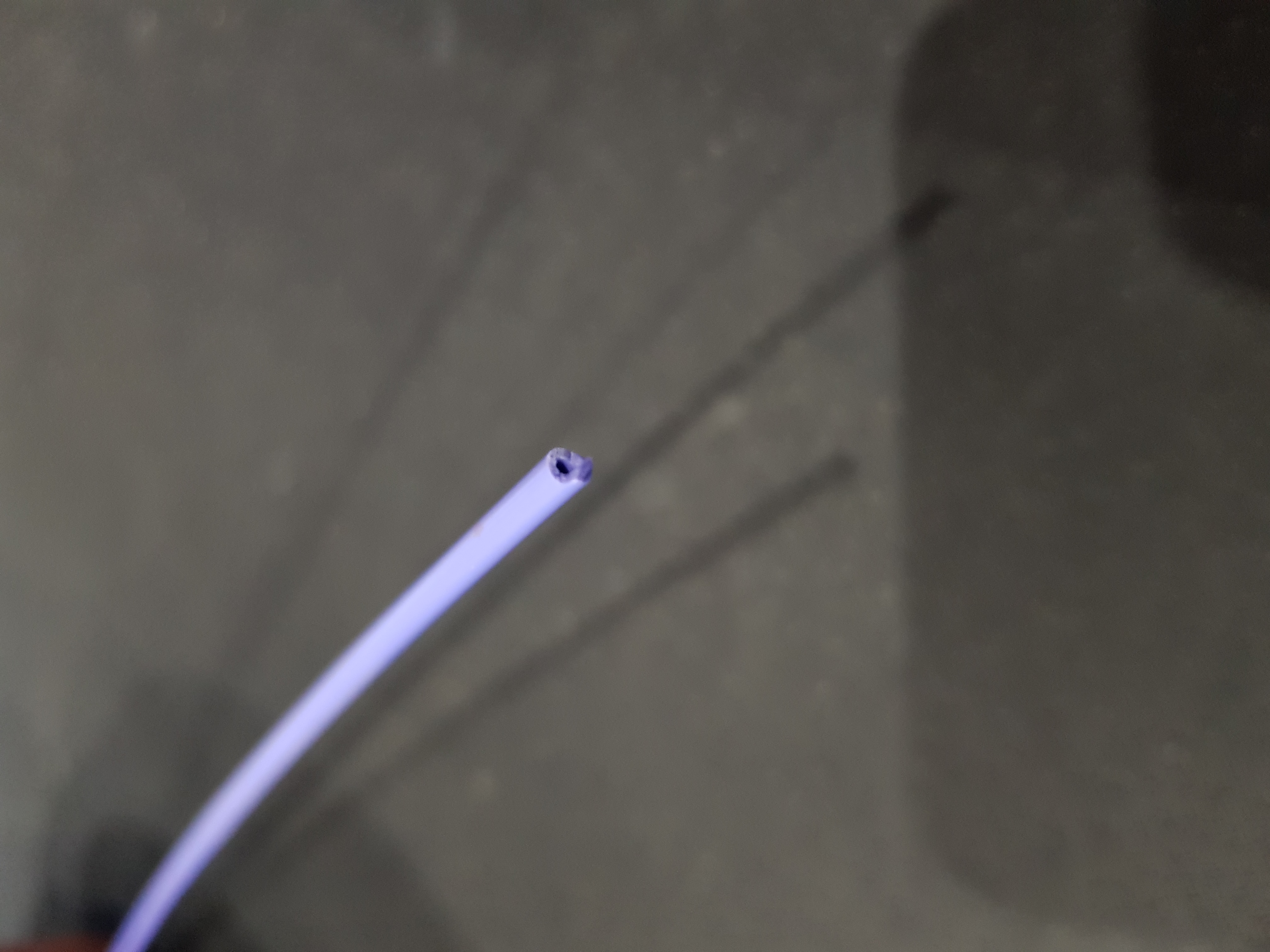

еще внутри прутка есть полости с воздухом принципе они не мешают, но хотелось чтоб их не было
пруток используется в метлах
Рабочая температура в экструдере по зонам 1-175 2-183 3-186 4-195 5-200 6-203 насос расплава-205 фильера-193 вода в ванной 50-60
расстояние от фильеры до воды примерно 30см пробывали делать меньше пруток начинает крутить получается овальным больше не успевает остыть в ванне и на волах протяжке его плющит
температуру в ванне поднимали больше 60 градусов пруток получается шершавый
пруток из фильеры выходит вертикально в воду

Полости с воздухом - это усадочная пора, от нее навряд ли получится Вам уйти. Можно её минимизировать подняв температуру в горячей ванне и сделав уровень воды ниже. Приятно, что это повлечет за собой другие проблемы, но нужно искать компромисс.
Температура по зонам для полипропилена у Вас низковат, можно поднять на 10-15 градусов.
Точно не знаю из какой марки производят поршни, но если из гомо - его морозостойкость ниже чем у блока. В таком случае нужно менять сырье на блок, применить модификатор морозостойкости/ударопрочности. Если же не получится - искать альтернативу.

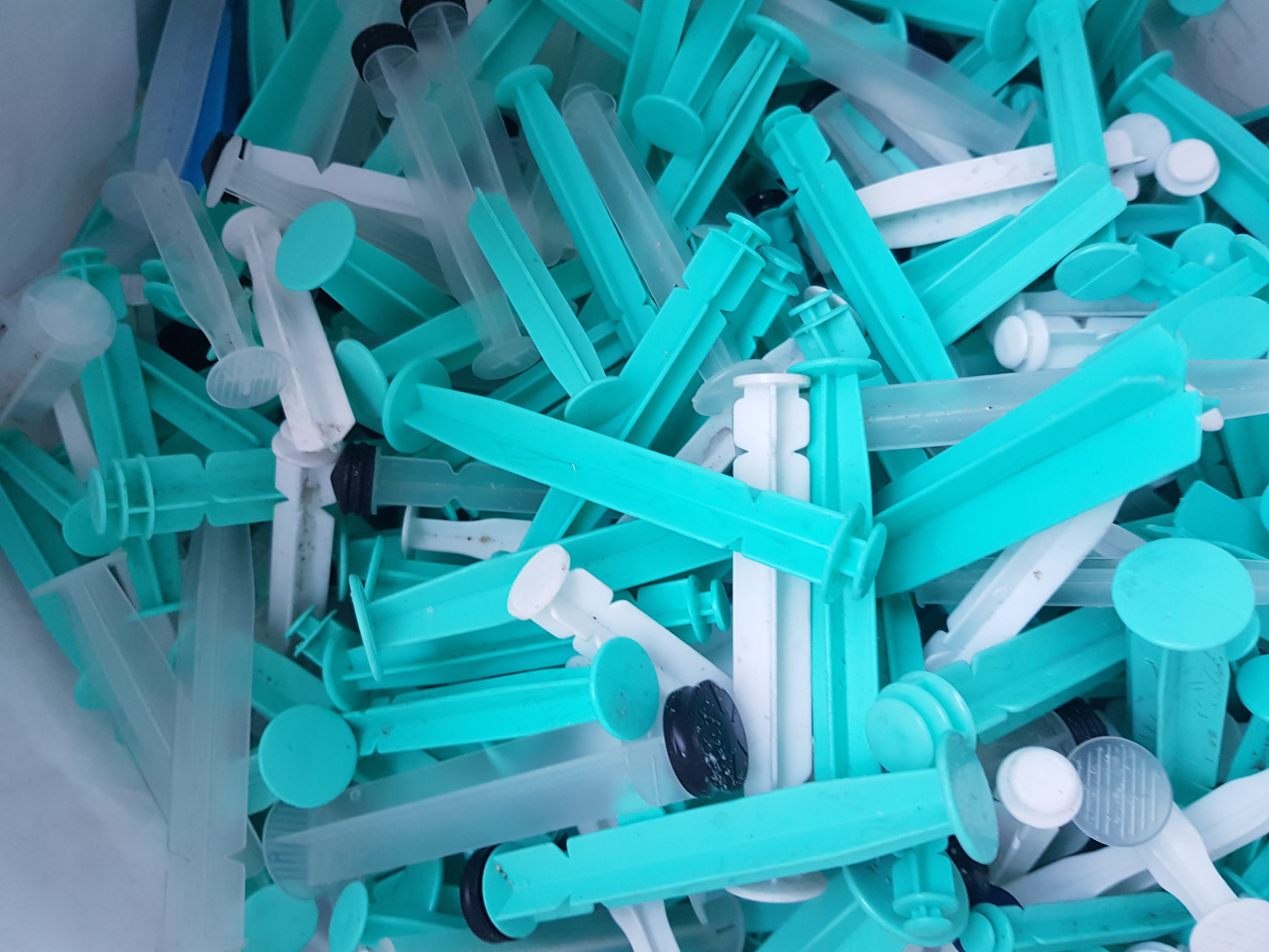

Перейти мы на другое сырье не можем так как перерабатываем шприцы
Цилиндры очень хорошо перерабатываются. а вот с поршнями тяжелее
Добавляем мы и пнд и пвд смотря что есть из вторички примерно 10-15% так как все сыпем на глаз.смешивается все очень хорошо.засыпал прозрачный поршень и розовый пвд(вторичка) на выходи все равномерно прокрашено
Без пнд и пвд получается жестким ворс и ломается в тепле.
Температуру поднимали по разному происходит обрыв у фильеры на любой скорости подачи и приема так как при выходи из фильеры материал от своего веса растягивается.
к сожилению я не знаю что такое блок ПП. Вторички от аккумуляторов у нас в регионе нет а с далека нет смысла вести так как мы это пруток делаем чтоб не выбрасывать поршня так как они не кому не нужны даже бесплатно(бесплатно не отдам)
Добавляли ПП 030 изменений не заметили оказалось тоже на морозе ломается. Первичка ПП 030 на морозе не ломается с ней все хорошо.

про бывали сделать пруток с пп30(первичное сырье)без всяких добавок все получилось просто отлично
задача стоит переработать поршня в толстую леску так как тонкая вообще не получается.
тонкую мы делаем из первички ПП30 она идет на щетку и ерши пищевое производство
цилиндры перерабатываем в тонкую леску 0.33мм она идет для ерша ритуальщиков

эээ... а вы уверены, что все поршни из одного материала?
по запаху полипропилен? и белые и зеленые и натуральные?

Re: Пруток из вторички для метлы
я вообще без понятия из какого материала они сделаны.
цилиндры точно знаю что из ПП
а разве поршни не из пнд сделаны?
Отличить ПП от ПНД не составит труда, проверьте. Если на запах не сможете отличить, то из расплава ПП можно вытянуть очень длинную нить, ПНД так не вытянешь - оборвется нить через 10 см примерно.
Думаю, что запах парафина ( свечки) любой определитAlexandr1989 писал(а): 03 фев 2020, 18:48 Отличить ПП от ПНД не составит труда, проверьте. Если на запах не сможете отличить, то из расплава ПП можно вытянуть очень длинную нить, ПНД так не вытянешь - оборвется нить через 10 см примерно.
Сырье recycling-the-second-life-of-plastic-ec ... 10505.html
Разделяйте поршни из ПП и ПНД. ПНД не трескается на морозе, в ПП можно добавить http://www.kzpm.com/katalog/compounds/P ... s-kamlen2/
Если нет желания разделять поршни из ПП и ПНД, то можно попробовать добавить Вистамакса.
