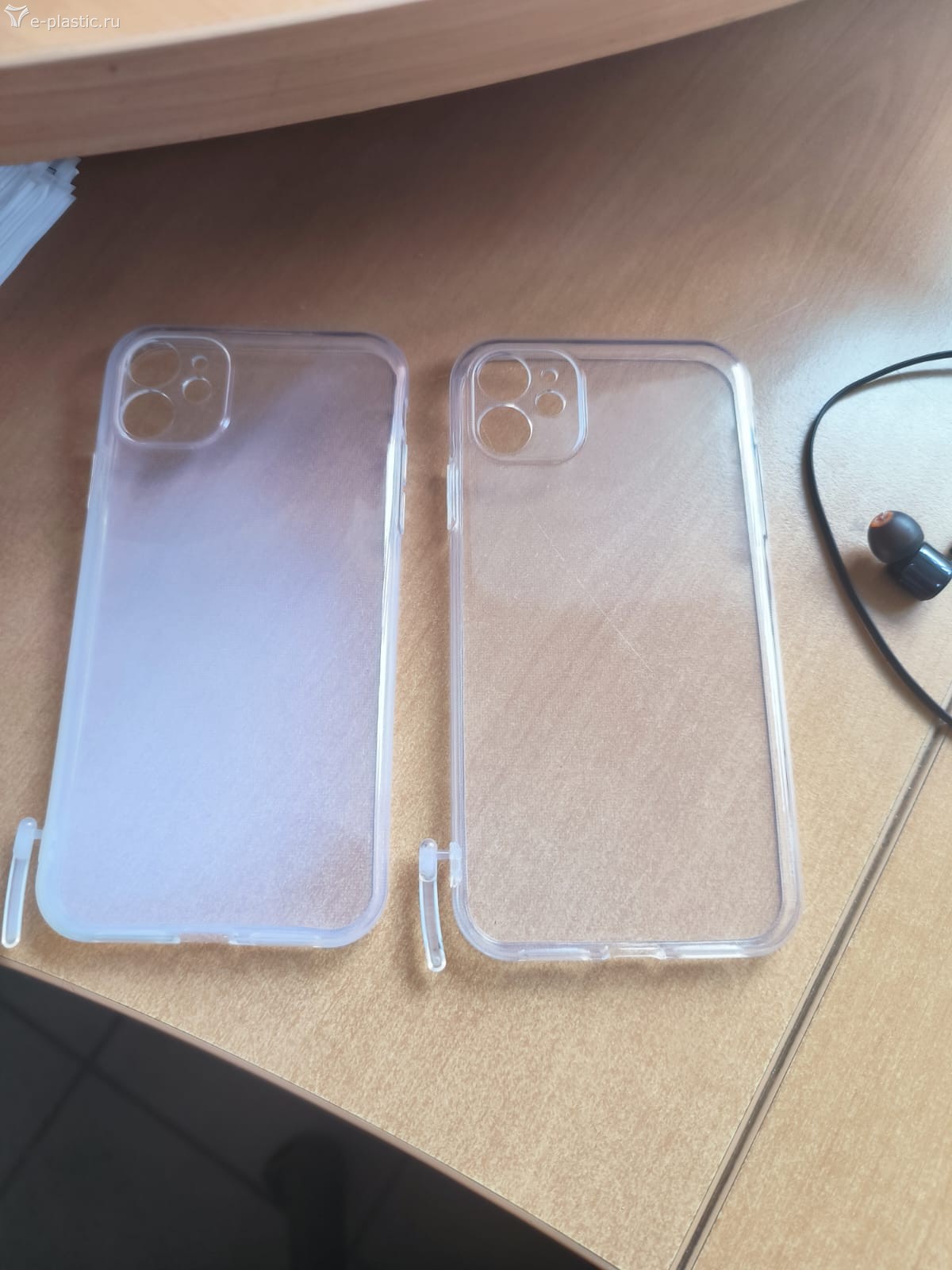

#6 Сообщение Рустам1979 » 28 июн 2023, 11:43
добрый день. помогите с ТПУ. запускаем литье чехлов. не могу получить прозрачное изделие. Есть ли какие то рекомендации пропущенные через руки. ?

#7 Сообщение Maks42 » 28 июн 2023, 13:01
Вы рекомендации производителя по параметрам сушки и литья соблюдаете?
Re: Литье прозрачного ТПУ
#8 Сообщение Артур69 » 28 июн 2023, 14:25
Если формы не греть минимум градусов 30, а то и до 50 и материал не сушить , хоть запробуйтесь. Не держите долго дозу в цилиндре. Иногда сушилки до 100 градусов доводим. Надеюсь не вторичка?

#9 Сообщение Рустам1979 » 28 июн 2023, 15:28
на выходе мутный. Форму грею 50-60., сушил до 100 градусов.

Рустам1979 писал(а): 28 июн 2023, 11:43 добрый день. помогите с ТПУ. запускаем литье чехлов. не могу получить прозрачное изделие. Есть ли какие то рекомендации пропущенные через руки. ?
Извиняюсь за глупый вопрос, а у вас чехлы планируются матовые или прозрачные? Если прозрачные, то поверхность формы должна быть полированная (желательно "зеркало") У вас она полированная?
(если чехлы с шагренью, то там другой разговор уже)

#11 Сообщение Рустам1979 » 28 июн 2023, 15:56
прозрачные. В тот то и проблема, получаю пару прозрачных, на 5-6 запрессовке со стороны литника появляется белизна. похожая на белизну ПЭТ заготовках ( при не до сушке и плохом охлаждении) .

#12 Сообщение Артур69 » 28 июн 2023, 16:05
Рустам1979 писал(а): 28 июн 2023, 15:56 прозрачные. В тот то и проблема, получаю пару прозрачных, на 5-6 запрессовке со стороны литника появляется белизна. похожая на белизну ПЭТ заготовках ( при не до сушке и плохом охлаждении) .
Частицы литника не отрываются? В канале не остаются?
Добавьте температуру на сопло и лейте с отводом. Пусть чуть подтекает. Может у вас там пробка создаётся.

#13 Сообщение Рустам1979 » 28 июн 2023, 16:12
нет к сожалению

#14 Сообщение Артур69 » 28 июн 2023, 16:25
Машину побольше не пробывали?
