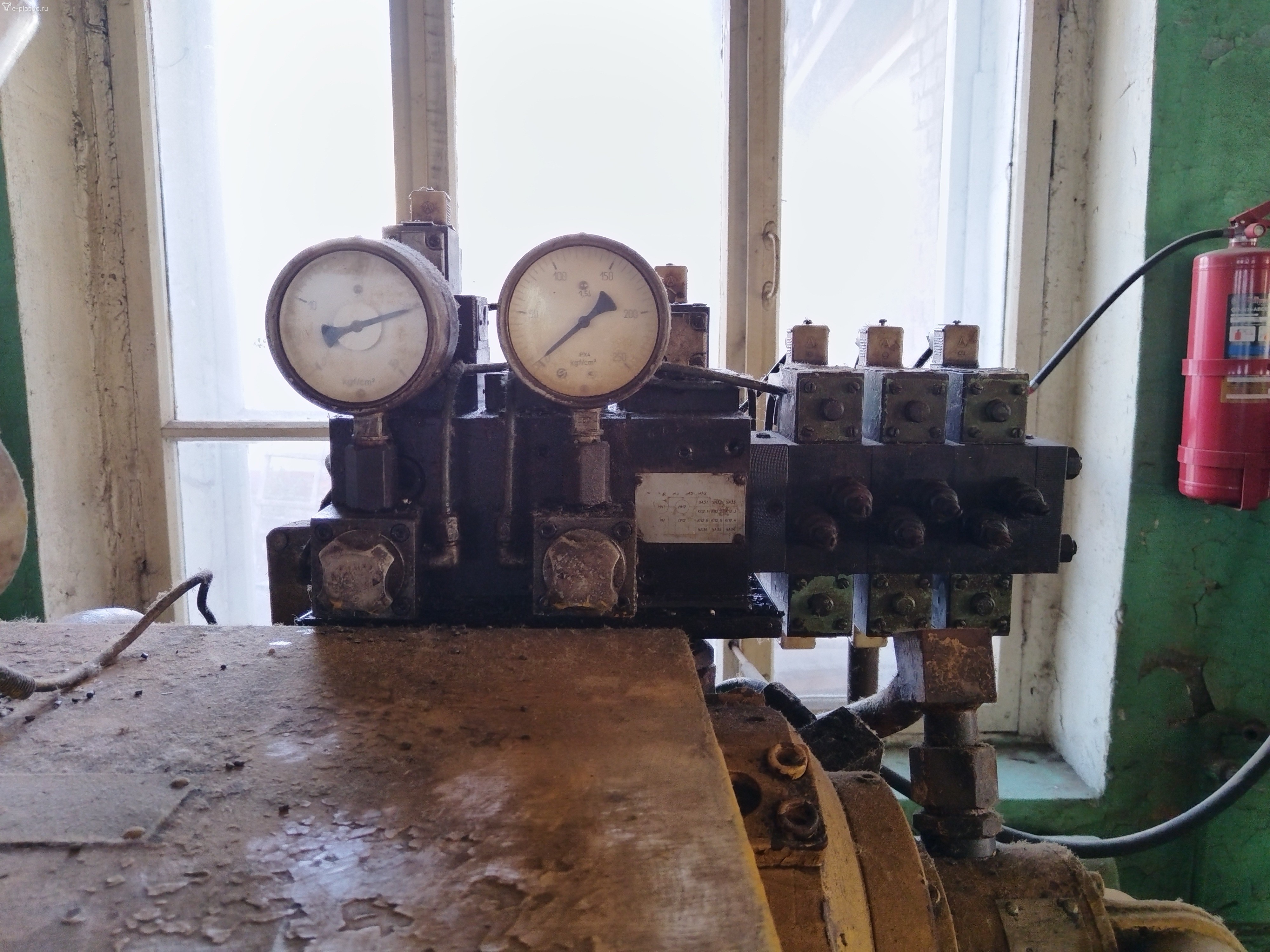

Доброго времени суток, купили машину с раскрученными клапанами, в паспорте написано что они настраиваются на заводе производителе, никакой инфы по этому поводу в интернете не нашёл, помогите настроить клапана впрыска, Спасибо...

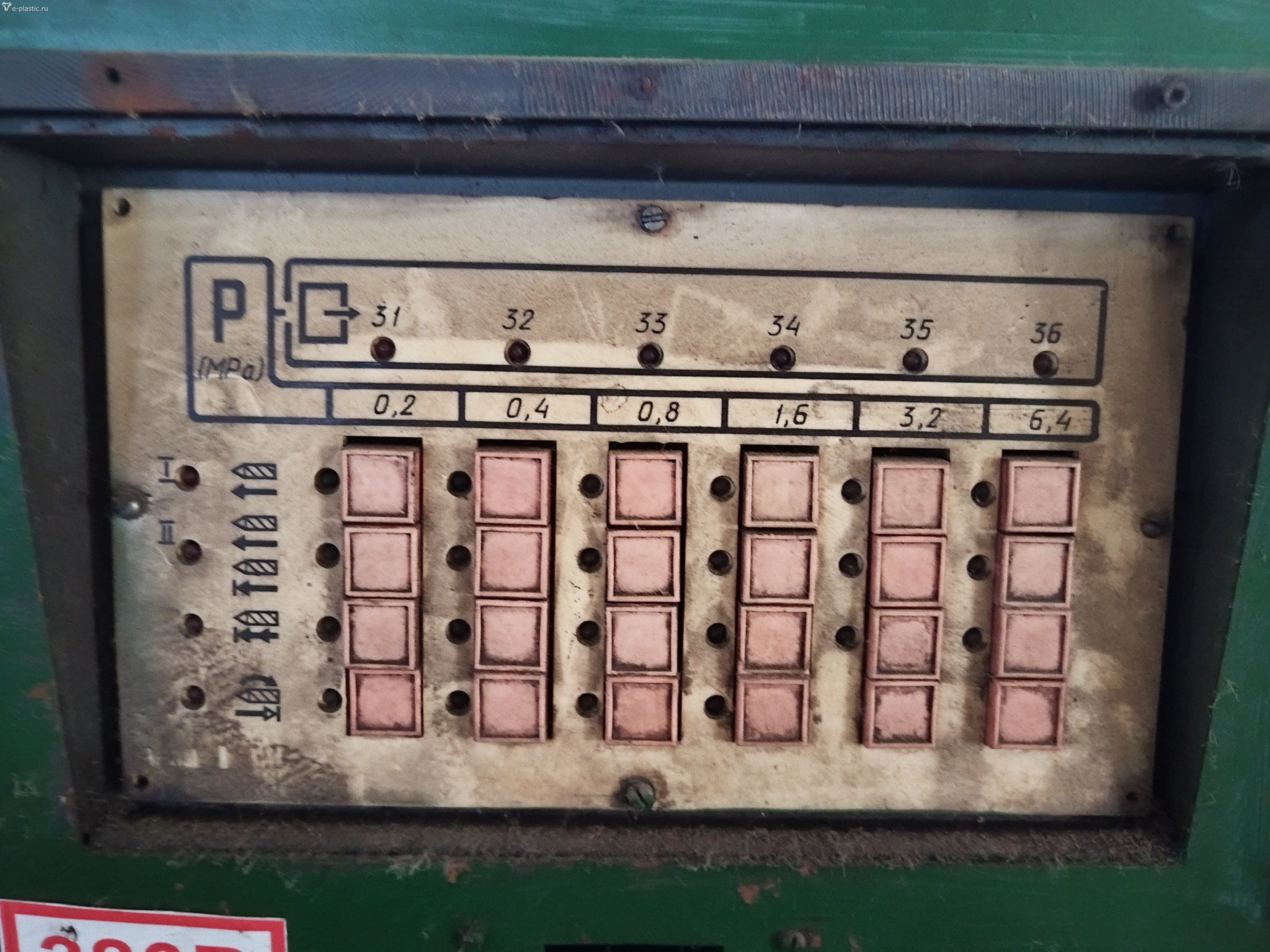

Без фотографий помогать не буду.
Гидроблок впрыска и кнопочную панель давления.

Фото сделал

#4 Сообщение Sfel83 » 30 май 2019, 13:26
общий план

Re: Давление впрыска на ТПА ДЕ3330Ф1
#5 Сообщение Бегемот » 30 май 2019, 15:54
Отлично, это очень просто, пятнадцать минут.
На панели над кнопками написаны давления, соответствующие этому столбику кнопок. 2,4,8,16,32,64 кг/см2. Выше над глазками светодиодов соответствующие магниты.
Греете мат цилиндр.
Отводите концевики впрыска, те, что левые, 4 и 12 кажется влево до конца, чтобы они не срабатывали.
Отжимаете все кнопки на панели давлений.
При включенном двигателе нажимаете кнопку впрыск и удерживаете острым ножичком в зазор или помощником.
Нажимаете клавишу 64кг. И на галете соответствующего магнита крутите ручку, пока на манометре не будет 64. Переключатель манометра должен стоять на впрыск.
Пощелкайте кнопкой давления, чтобы проверить точность установке, законтрогайте регулятор с учетом, что при затяжке давление снизится.
И так со всеми по очереди.

Хотя, я бы начал с настройки давления системы и защиты инструмента. Это внизу, под пультом управления.

Огромное спасибо, !!! А про нижние там какие давления нужно выставить?

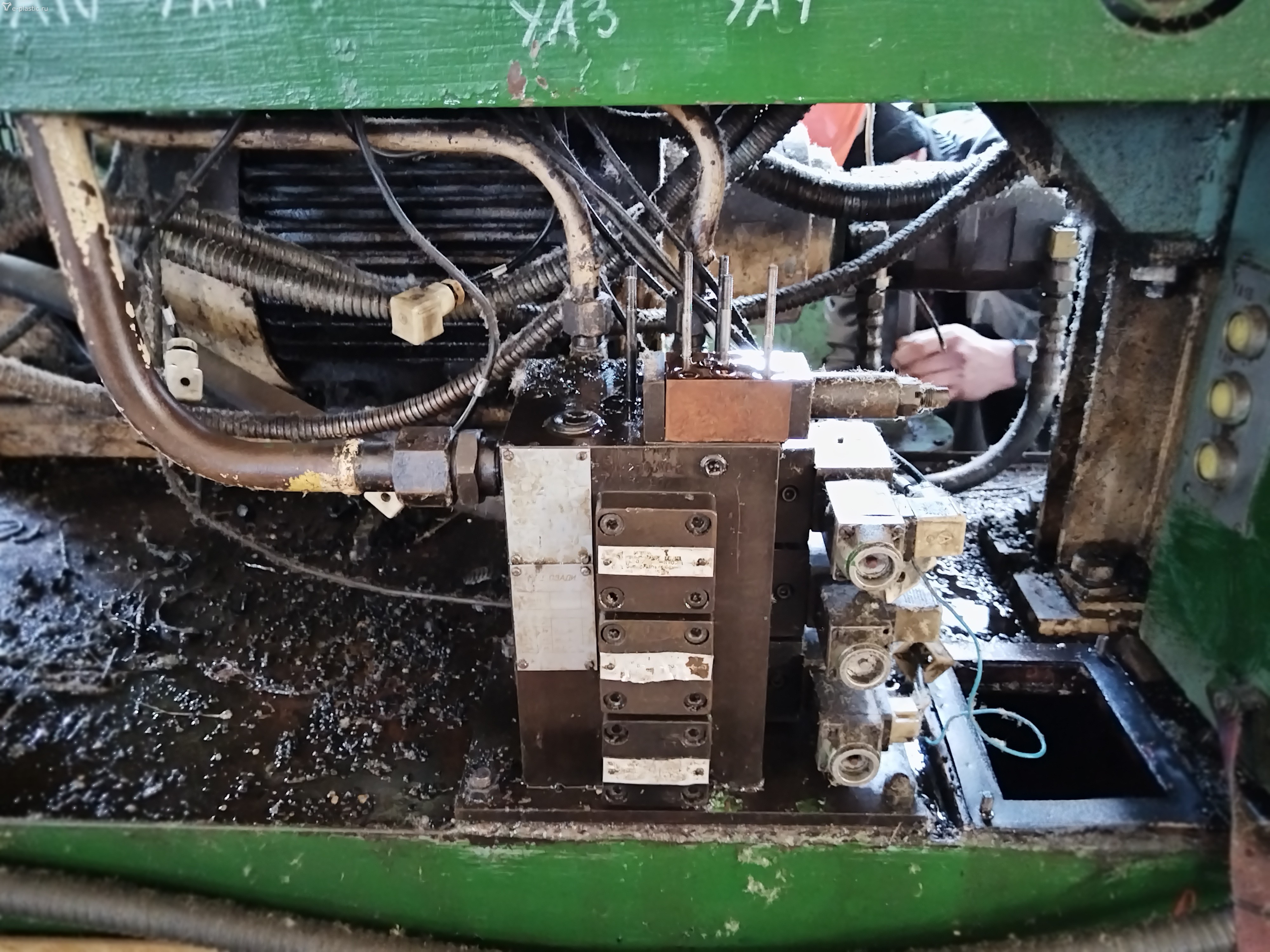

#8 Сообщение Sfel83 » 30 май 2019, 18:00
вот фото

#9 Сообщение Бегемот » 30 май 2019, 18:38
Там два магнита, один пониженное давление смыкания, оно же давление защиты формы, и давление декомпрессии. Там же общее давление системы. Две ручки на общее давление, по одной на защиту и декомпрессию. Расположение уже не помню, вроде две левых общее давление... забыл уже, можно методом тыка определить.
Манометр , который на верху, правый, переключаем на насос.
Переключатель режима на ручной, рука нарисованая, жмем смыкание, если не скрайне разомкнутого положения, то из положения наладки нажимаем и держим смыкание и переключаем на ручной, удерживая кнопку смыкания.
Форма смыкается и стоит под давлением.
Ныряем вниз и крутим регуляторы, левые кажется, ищем, которые влияют на давление.
Устанавливаем нужное, паспортное 125кг, но я бы не рекомендовал. Суставы без защиты от дурака, пальцы ломаются при излишнем натяге. Поставьте для начала килограмм 80.
Потом ищете 10 магнит, нажимаете на его сердечник, под ним ищете его ручку и выставляете 10кг.
Под 14 давление декомпрессии, или принудительного отвода шнека, хрен знает, 60-80 должно хватить.

#10 Сообщение Бегемот » 30 май 2019, 18:52
Красный- общее давление, синий- защита, зеленый- декомпрессия.
