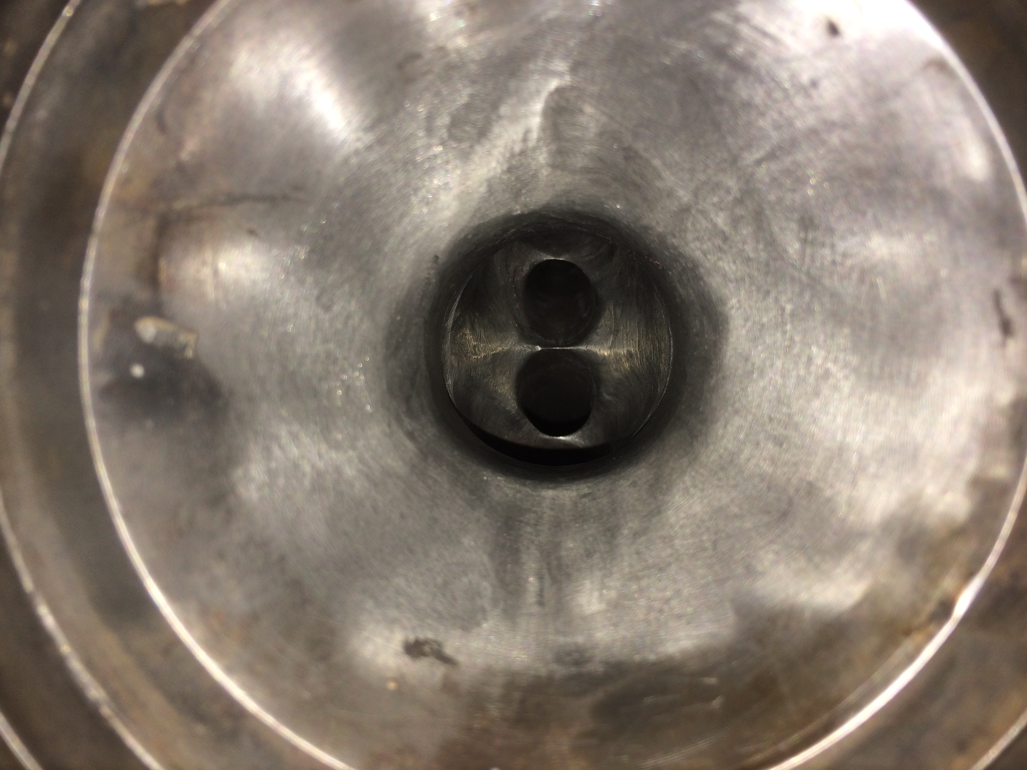

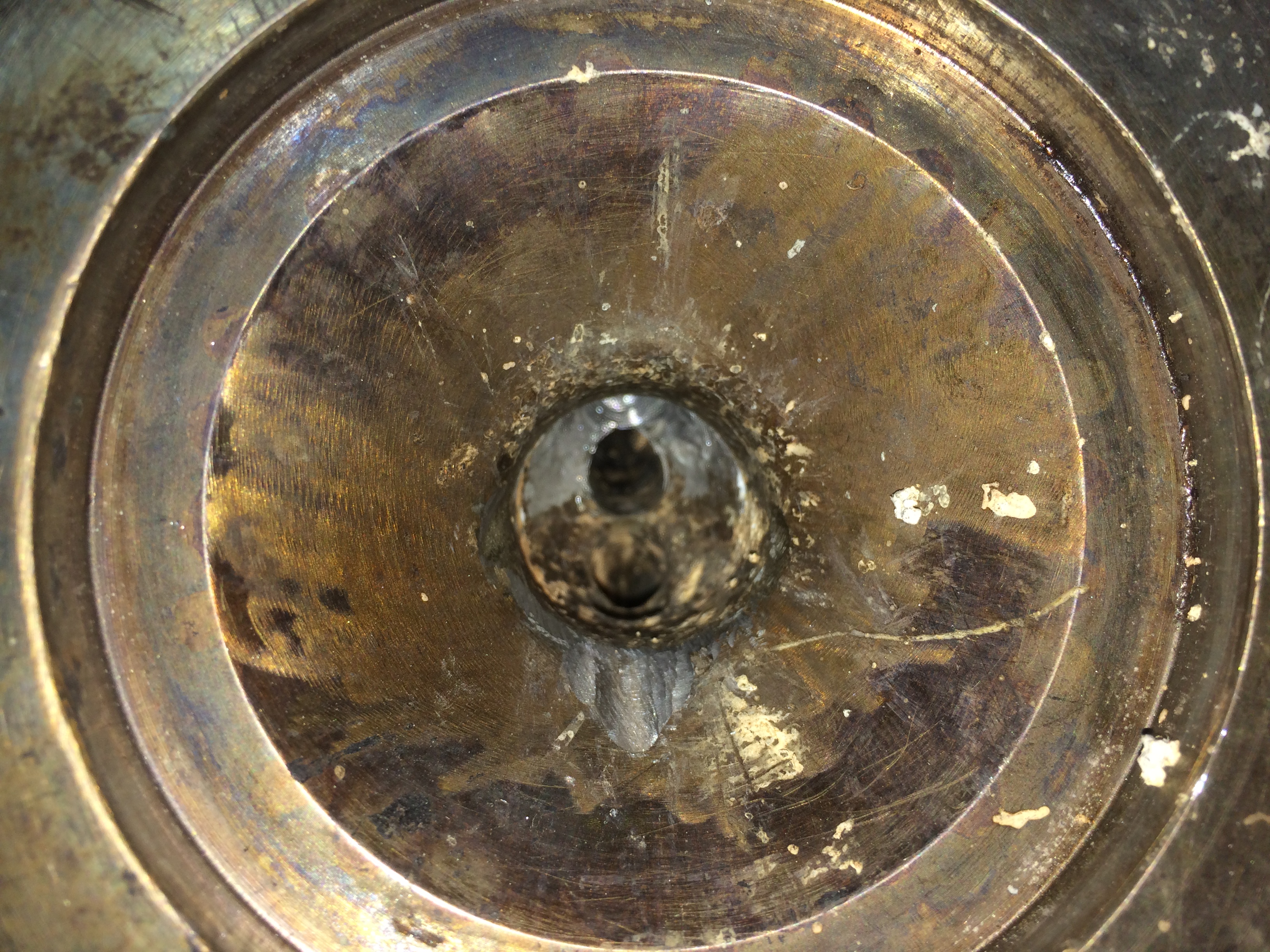

Добрый день.
С чем может быть связано увеличение со временем (в течении года) цикла производства одного изделия (флакон 100 мл)?
Быть может кто то сталкивался с подобным.
Со временем стали замечать увеличение цикла, если раньше он варьировался в диапазоне 13,8 - 14,6 сек. то в течении года дошел до 15,6-16 сек.
Проблема именно с уменьшением подачи материала.
ЭВМ в работе чуть менее 2 лет, работали всегда на первичке и без мела.
Шнек 60 мм соотношение 1:24
Заявленная производительность 50 кг, которую не выдавал ни когда.
Для цикла в 14 сек нужна производительность в 29-30 кг/час
стоит три зоны нагрева шнека - распределитель - голова(два нагревателя) - четыре ручья
температуры 175-185-195-195-190(190)-180-180-180 или 180-180-180-190-185(185)-180-180-180-180, пробовали разные варианты, при этом какого то резкого снижения от заданной температуры или поднятия в какой либо зоне нет, температуры всегда в диапазоне заданных значений.
материал ПНД 76-17 + краска + облой %10
Производитель заявлял производительность в 12 сек, в итоге при запуске цикл был в 13 сек, это с учетом краски с мелом, которую дозатор добавлял чуть больше положенного, от чего и увеличивалась текучесть материала. После же устранения этого цикл выравнялся на 14 сек.
Для решения проблемы производитель предложил заменить сеточку между цилиндром и распределителем на кольцо, для увеличения проходной способности в этом участке. При разборе заметили устройство каналов в распределителе. У нас до этого всегда были практически максимально закрыты каналы 2 и 3. Это оказалось из за особенности нарезки каналов в распределителе. А именно каналы 2 и 3 были нарезаны прямо в центре, а каналы 1 и 4 по бокам, соответственно при течении полимера ему было проще попадать по направлению прямо в 2 и 3 канал, нежели по бокам в 1 и 4. (фото во вложении)
Исправили это увеличив диаметр входных участков 1 и 4, а так же изменив угол этих каналов, тем самым стараясь создать более равномерное распределение.
При этом увеличили диаметр каналов распределителя с 8 мм до 10 мм.
Но производительность в итоге увеличилась.
Быть может это связано с замененным кольцом?
Быть может с тем, что мы отредактировали каналы, но это наврятли.
Быть может это связано с диаметром проходных участков фильер? Ведь шнек диаметром 60 мм.
Если добавить мел в расплав, то цикл удавалось ранее опустить до 12-12.5 сек, но мел мы не используем, а на чистом ПНД не удается добиться.
