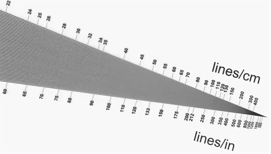

Добрый день подскажите,как определить линеатуру анилоксового вала,если не осталось никаких паспортных данных?

берёте: линейку, лупу (увеличительное стекло), производите подсчёт

Ольга...неужели на торцах нет маркировки... :du_ma_et: :ro_za:

А она должна там быть.валы просто очень древние.лет 15.но посмотрю.а на счет лупы,ее будет достаточно?я слышала нужна какая то специальная......

оля писал(а): 01 дек 2018, 21:41 на счет лупы,ее будет достаточно?я слышала нужна какая то специальная......
ага, увеличительная.
минимальный размер ячеек - 25 мкм
исходя из этого параметра и подбирайте оптический прибор

оля писал(а): 01 дек 2018, 21:41 А она должна там быть.валы просто очень древние.лет 15.но посмотрю.а на счет лупы,ее будет достаточно?я слышала нужна какая то специальная......
Я лично видел вот такую штуку - никаких увеличительных стекол не нужно.

Один из основных инструментов для измерения линиатуры: ScreenCounter / Typometer!
