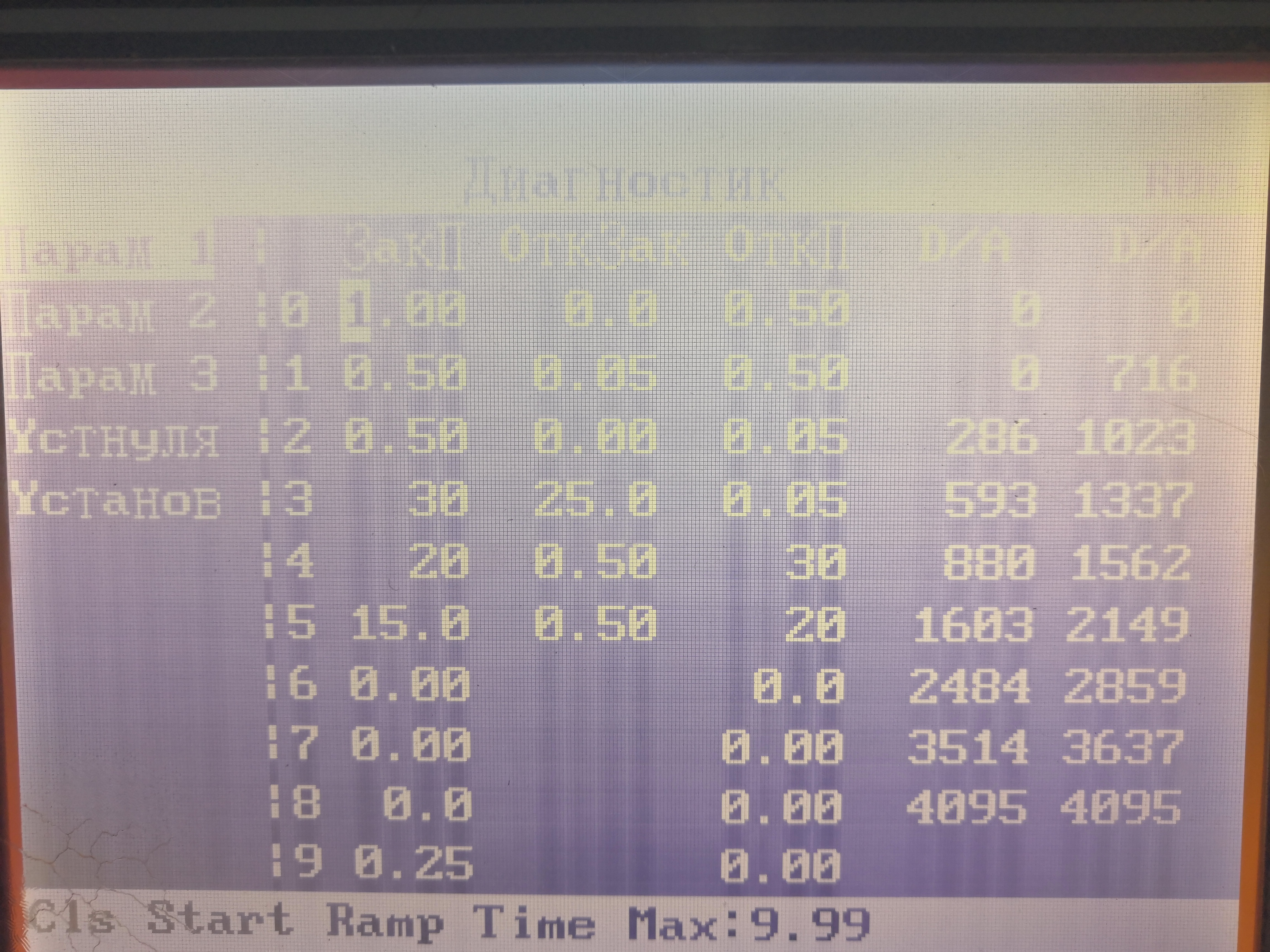

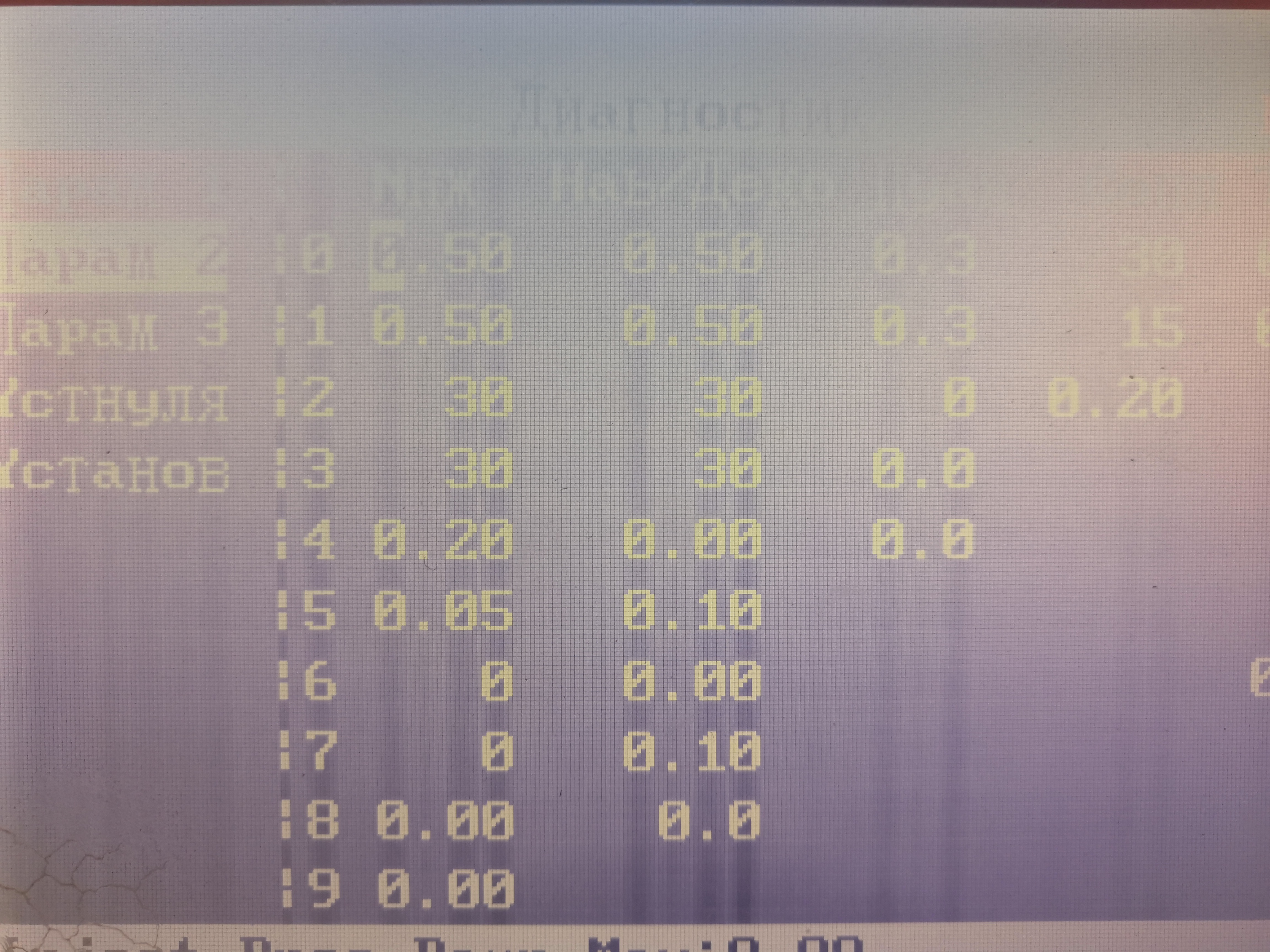

Есть старенький станок automatic thermoplastic machine HS-90, работал себе работал и перестал(
1. Сначала перестала работать половина кнопок
Вызвали человека вроде как понимающего, что-то там запаял и кнопки все заработали.
2. Кнопки работают, ручной режим работает, но не полностью. Автоматический и полуавтоматический не работают, пишет неисправная работа и горит лампа аварии.
Грешу на то что возможно сбились настройки в программной части, так как села батарейка на плате. Нашёл пароль от праграмной части 5858, захожу туда, но ничего не понимаю. Как там все настраивать вообще не вдупляю) помогите кто силен в этом вопросе!

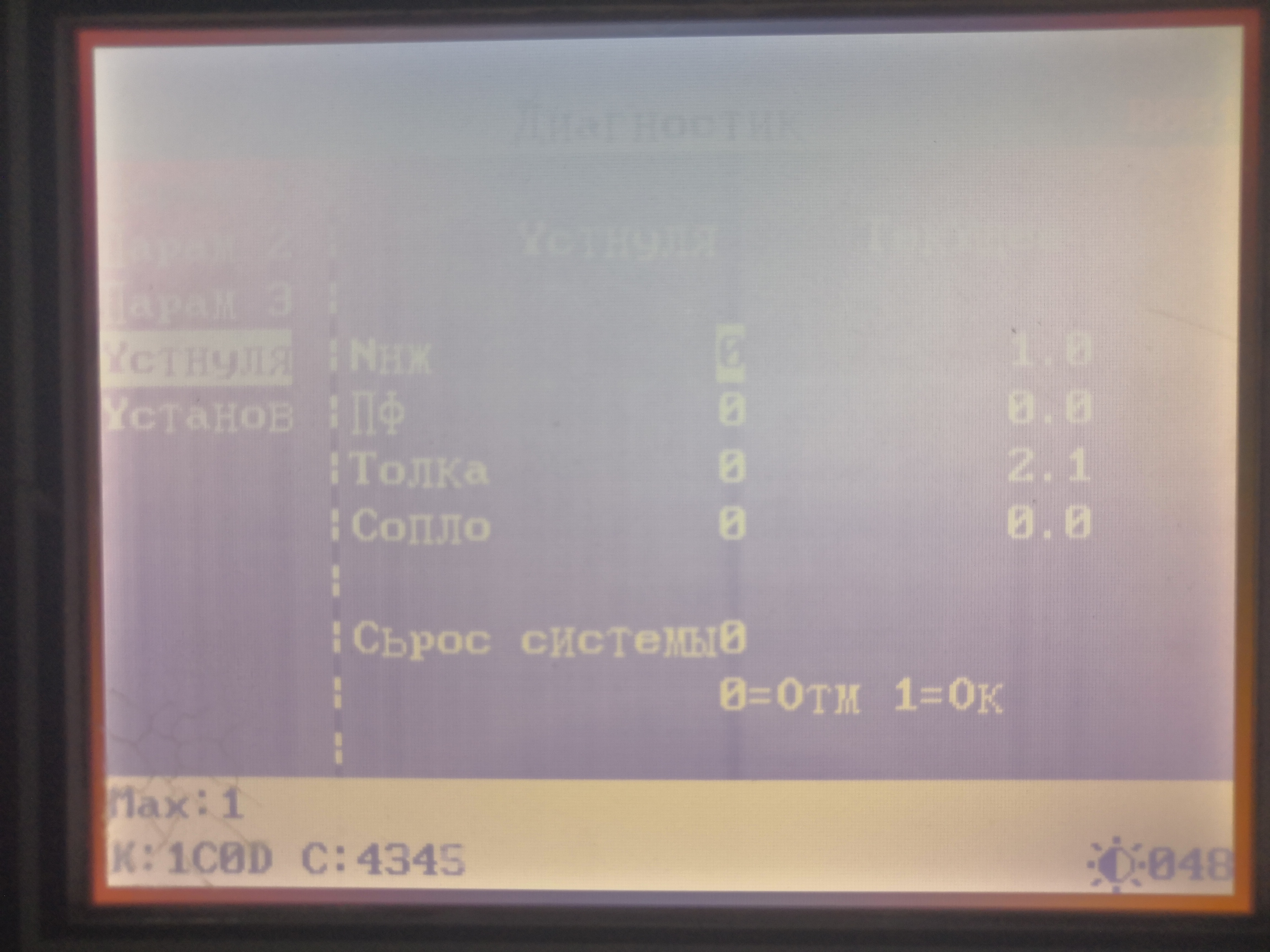

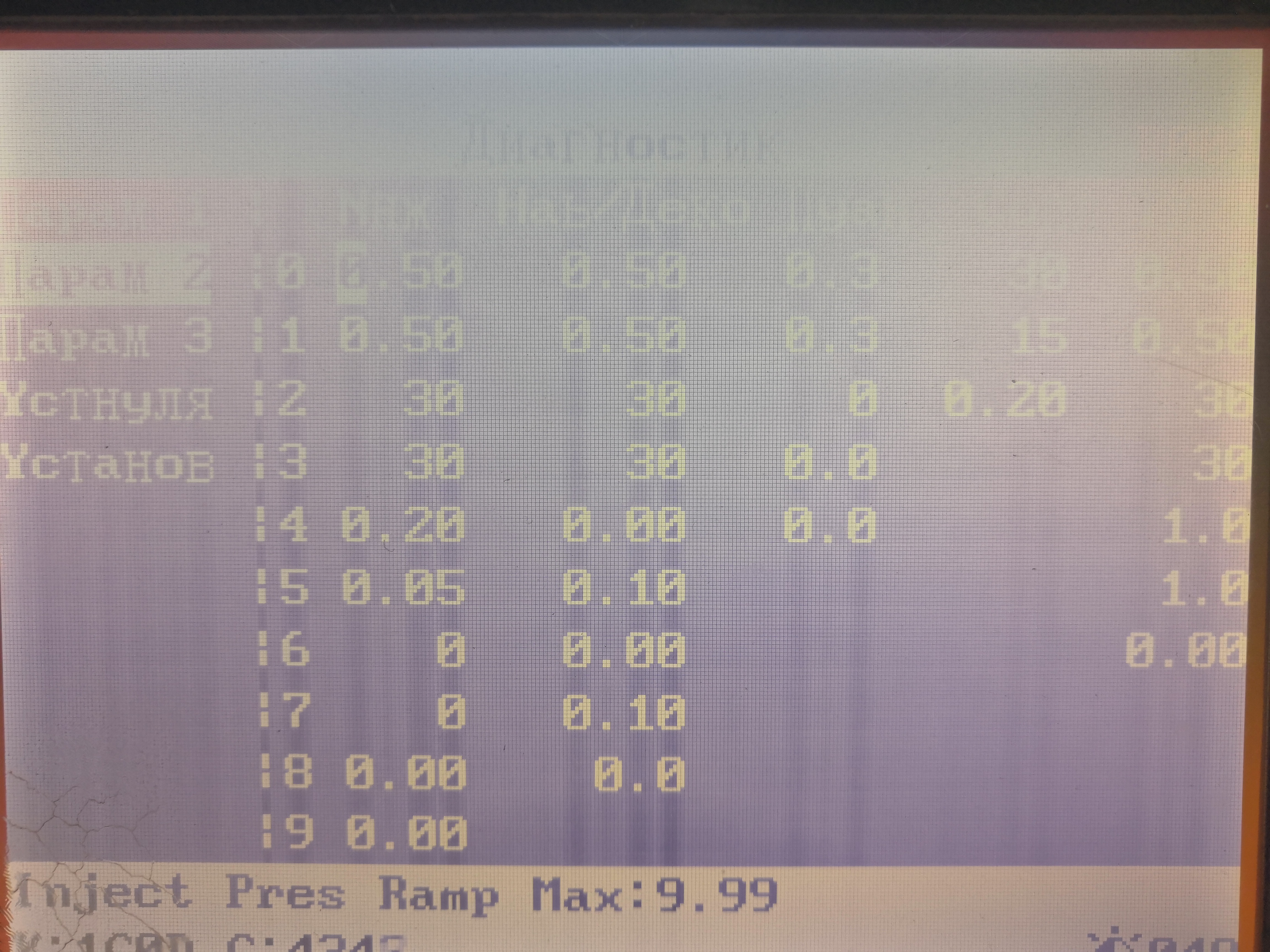

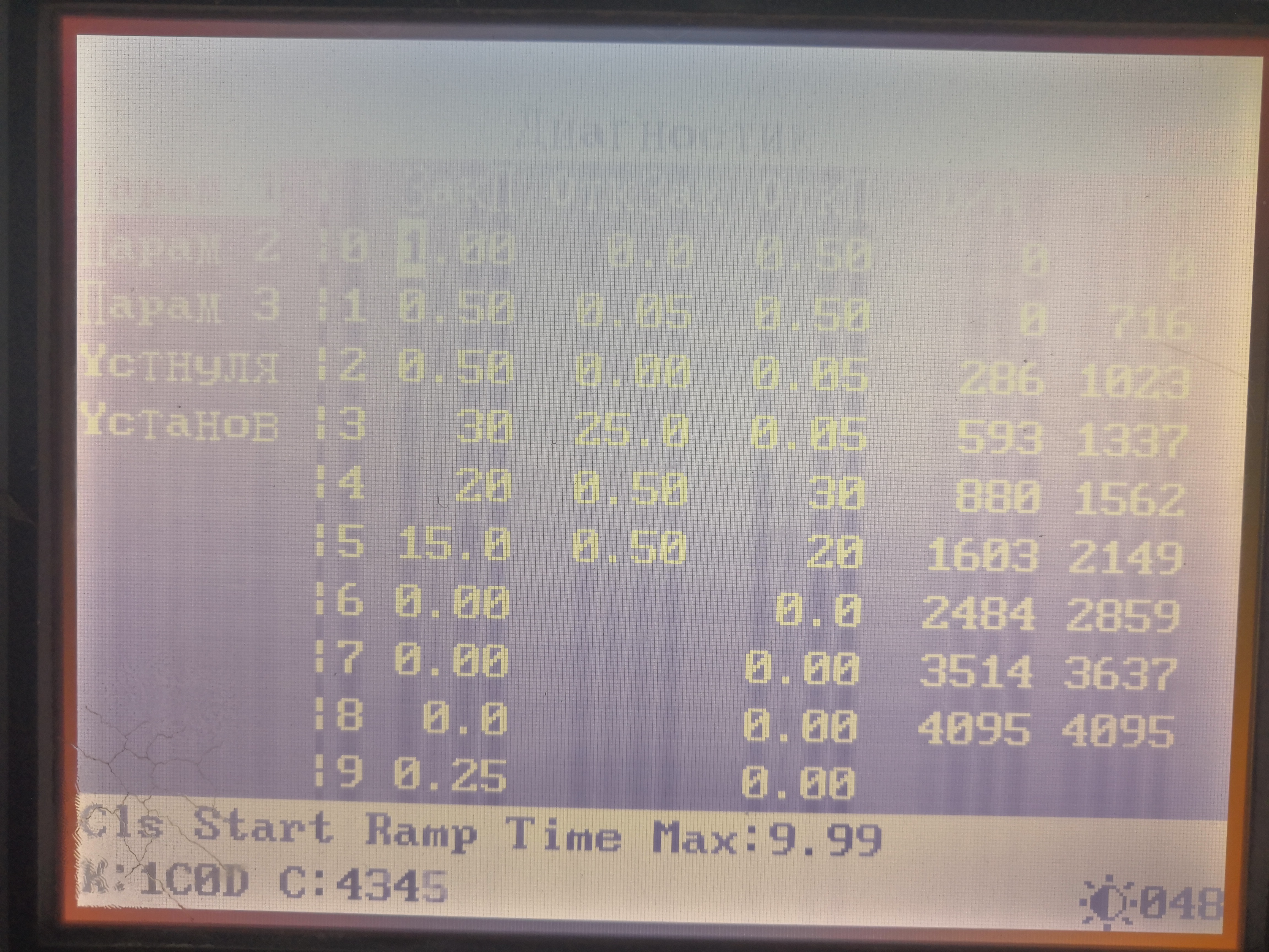

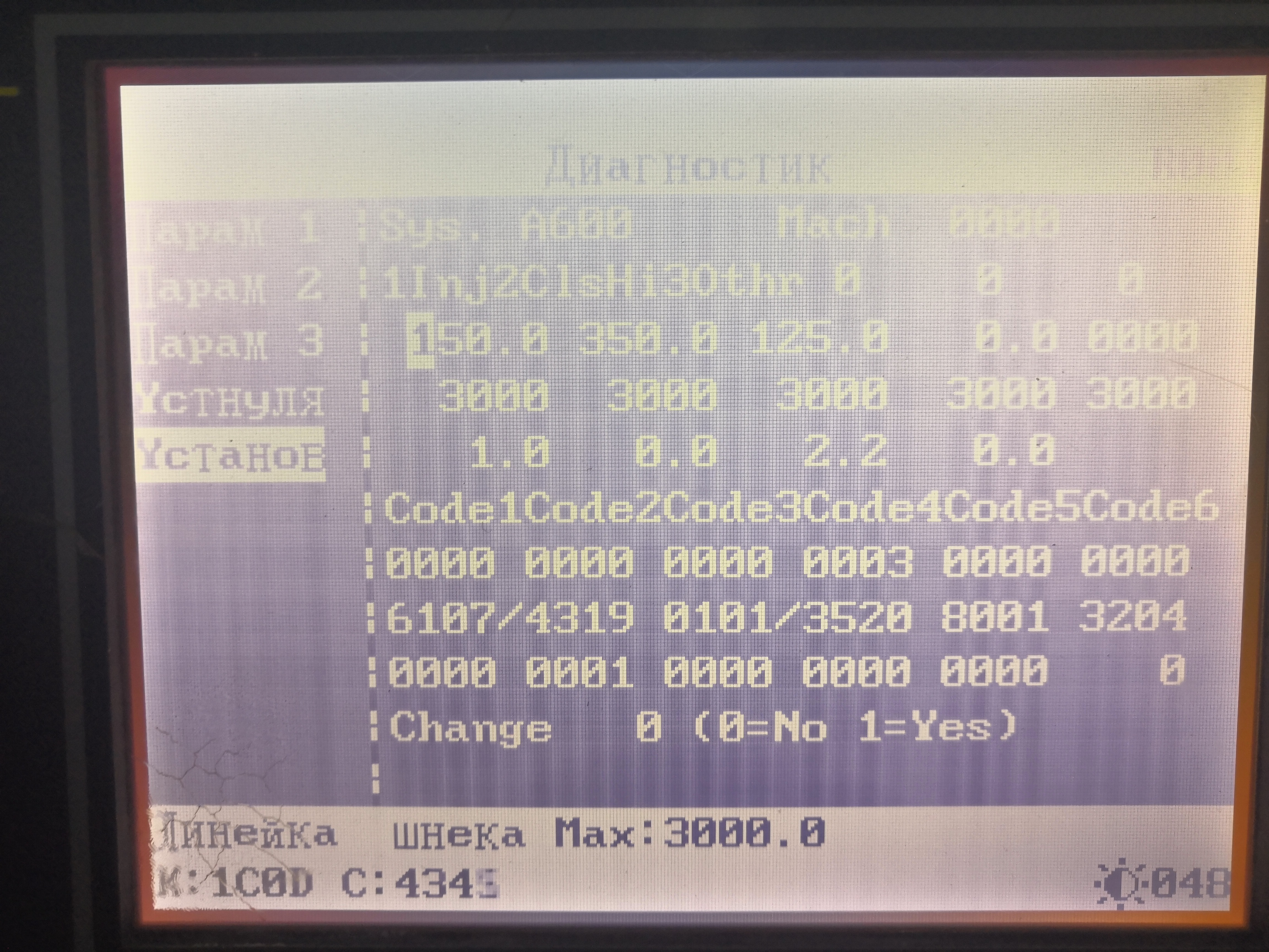

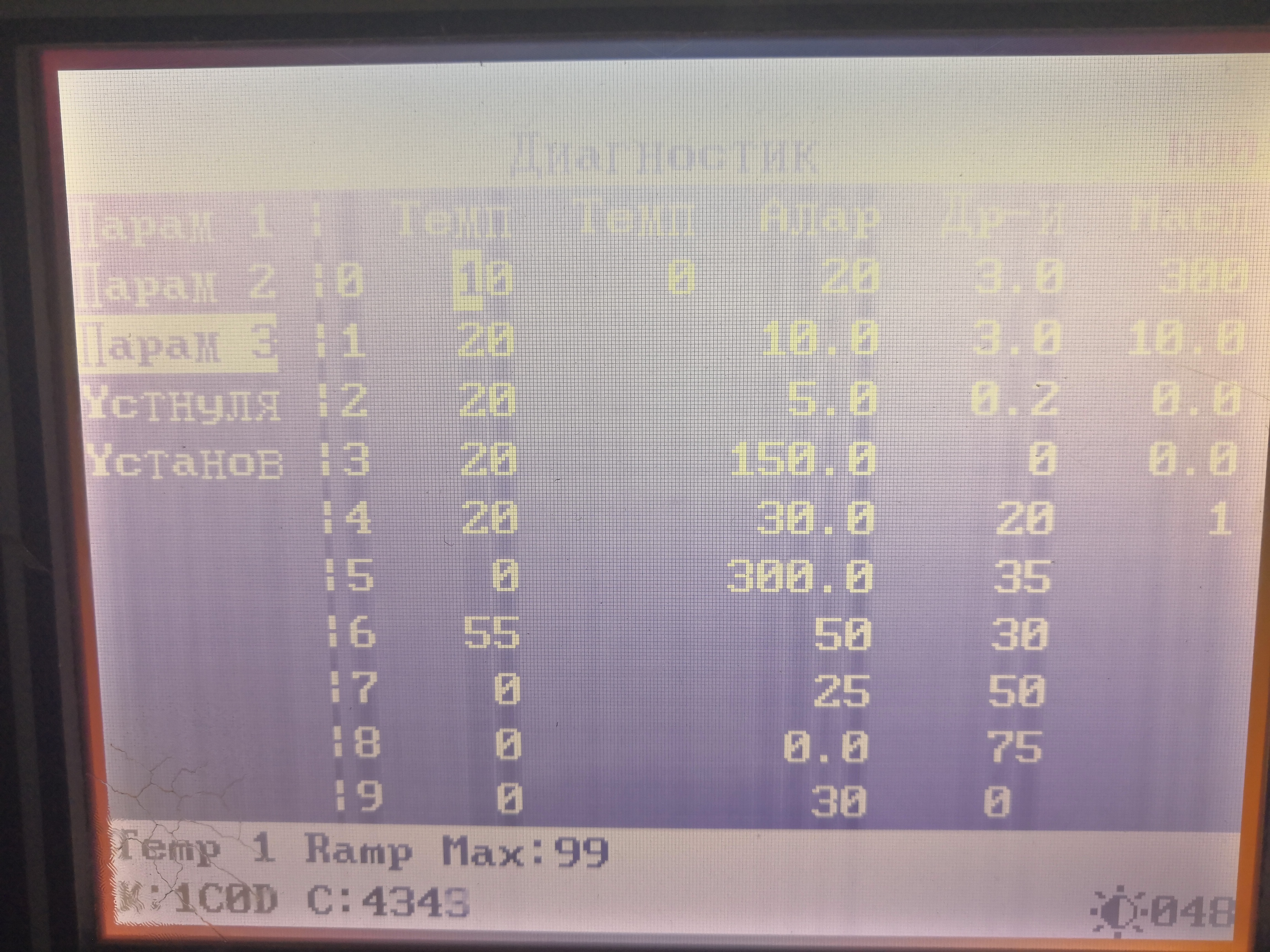

#2 Сообщение Vinoff » 20 сен 2018, 13:08
Это ещё фото. Всё не влезло.

#3 Сообщение Woolfy » 21 сен 2018, 06:16
Мануал имеется? Могу поискать на монохромную панель от HS-150, но будет небыстро. Английский с китайского, но как-то пользовались. Если найду - сделаю скан (с компенсацией, бесплатного сканера нет, фото не люблю). Если есть возможность, слейте образы EEPROM (U14, U15 - панель, U78, U79 - ПЛК) и выложите сюда.
