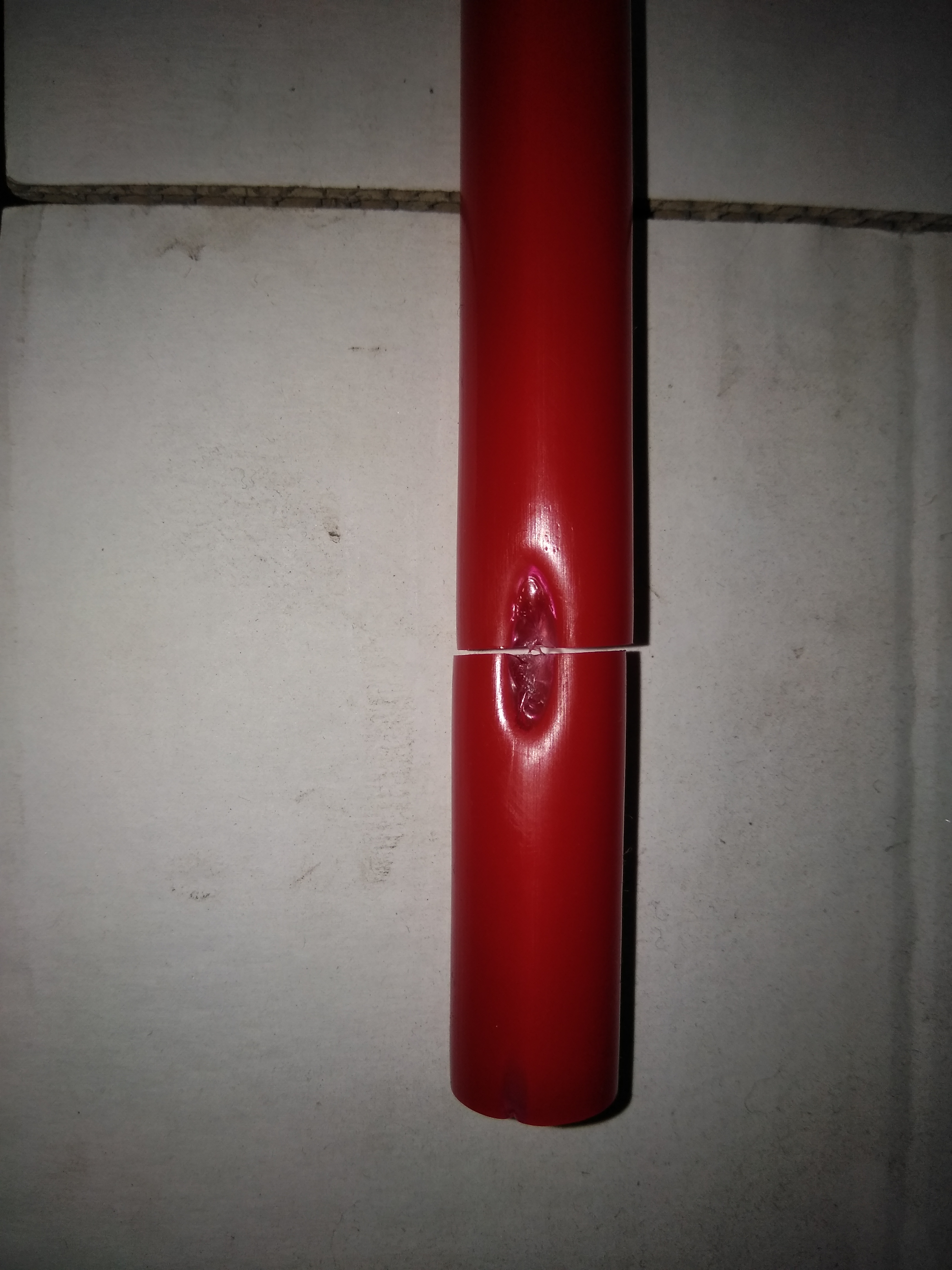

Всем доброго времени суток!
Проблема при производстве труб! Изредка появляются пузыри на трубе! Как с этим бороться?
Фото прилагаю!

Вы дали слишком мало информации. На каком сырье работаете, какого производителя используете, краситель, используете вторичку, как часто пояаляются пузыри?

Сырьё pert, производитель LG, краситель remafin, вторичку не используем! Температурные режимы 180-220! Какой-то переодичности нет, может и неделями не появляться! Единственное, что меняли это прорези на калибраторе, который в вакуумной ванне, увеличивали!

Если бы дело в переделке прорези калибратора, то они бы шли постоянно, а не эпизодически. Трудно сказать сырье у Вас хорошее, краситель тоже, а не может у Вас при хранении сырья или красителя, попадать влага, и Ремофин конечно краситель хороший, но попробуйте поменять его на другой тоже евпропейских производителей, поработайте и посмотрите. Возможно дело в красители.

Может действительно в красители дело, мы работаем периодически на другом цвете, от другого производителя, на нём таких проблем не было, хотя может и мало работали на нём.
А вообще от калибратора, теоретически может быть такое?
Просто очень долгое время работали на калибраторе с узкими прорезями 0,4мм., но у нас переодически расплав залипал на калибратор, поэтому увеличили прорези до 1мм., в принципе только на таком калибраторе у нас начал появляться такой эффект с пузырём. Но может это просто совпадение.

Не знаю мне кажется насчет калибратора это совпадение, попробуйте краситель другого производителя и тогда будет видно.

PERT сырье от LG хорошее и проблема не в калибраторе.
Чтобы расплав не прилипал входную зону калибратора охлаждают водой, а не увеличивают размеры прорези, если конечно калибратор не самопальный.

Я и не говорил, что LG плохое сырьё)) Естественно калибратор охлаждаем водой, калибратор делали не топором)... возможно охлаждения недостаточное, в самую жаркую погоду, до 20°C поднимается.
