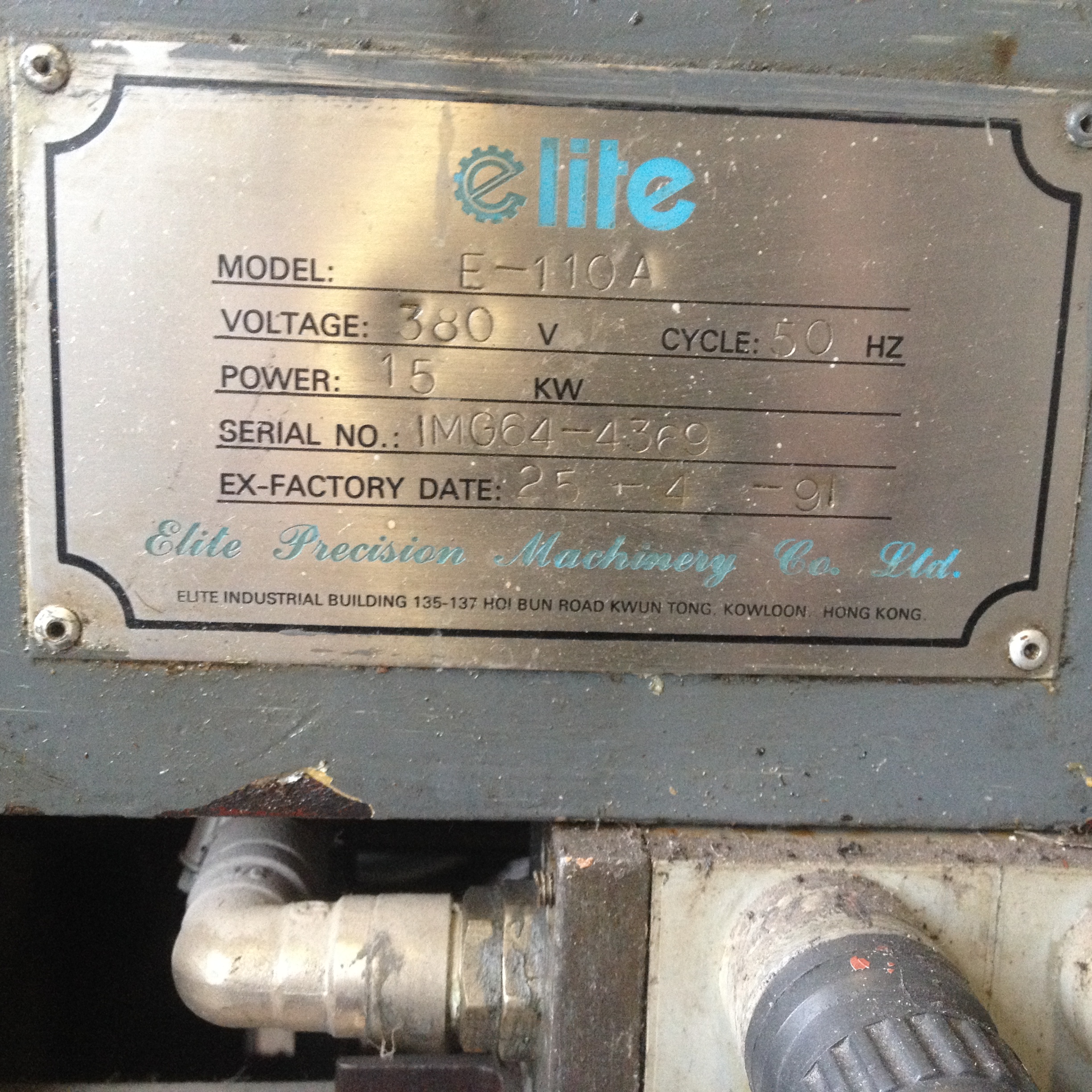

Вот фото шильдика данного ТПА, нужны к нему электрические схемы. Может, завалялись у кого-нибудь?

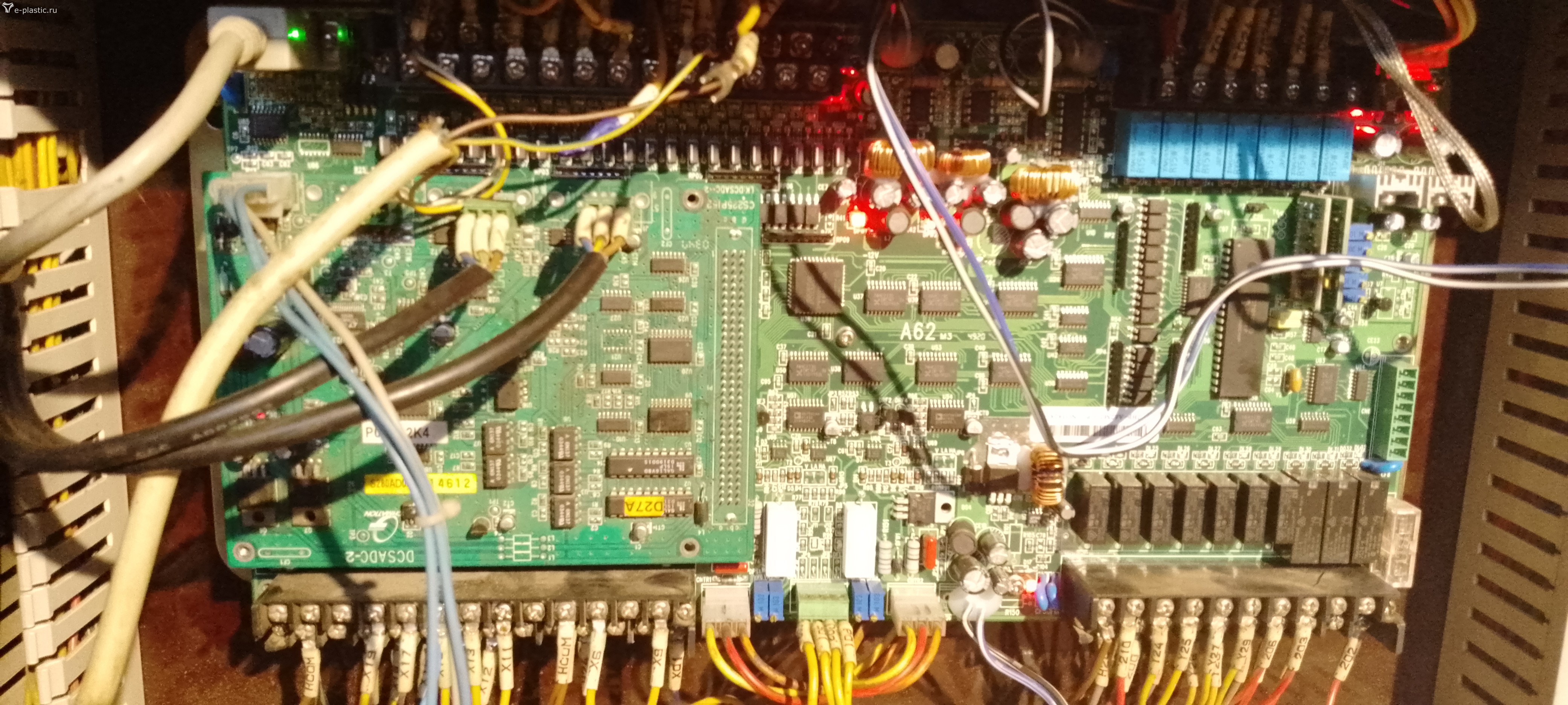

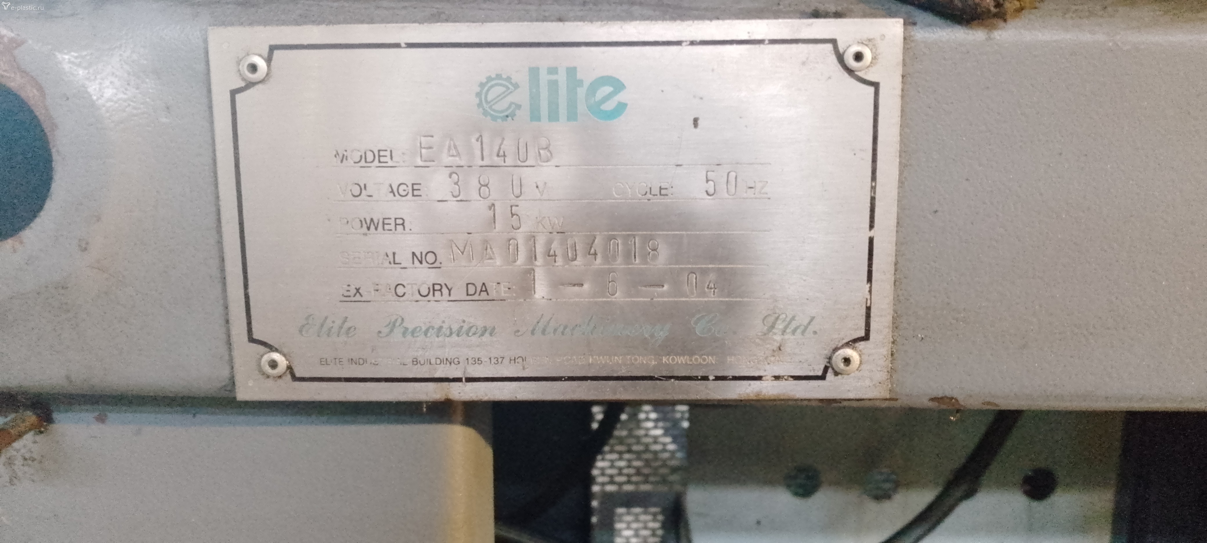

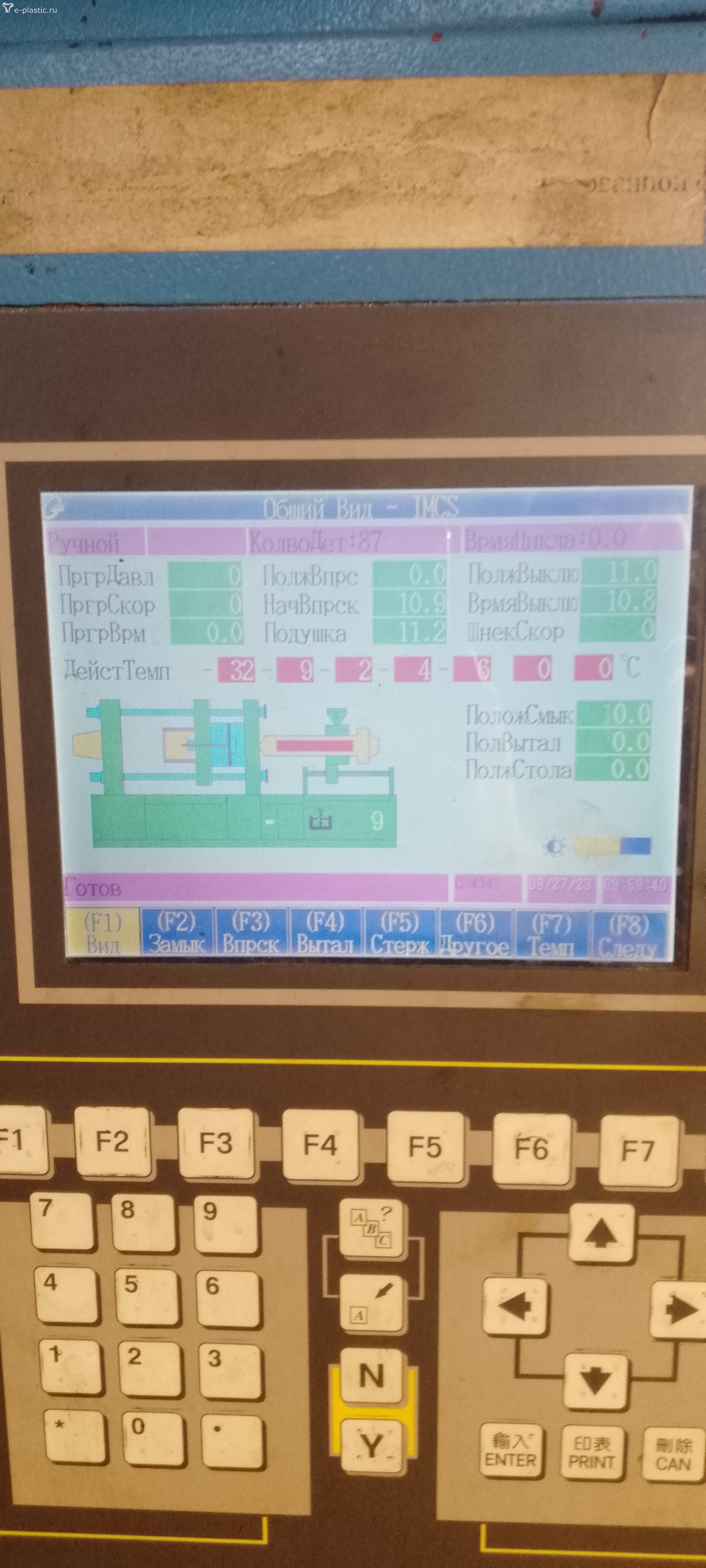

Здравствуйте требуется документация на термопластавтомата elite ea 140b. Занимаемся восстановлением данного термопластавтомата была приобретена новая плата для него, но непонятен принцип работы всех конечных выключателей гидро- и пневмосистем. Помогите пожалуйста руководство нажимает, что его необходимо восстановить. Заранее спасибо Николай. Ответ можно прислать на мою эл. почту servis_79@mail.ru

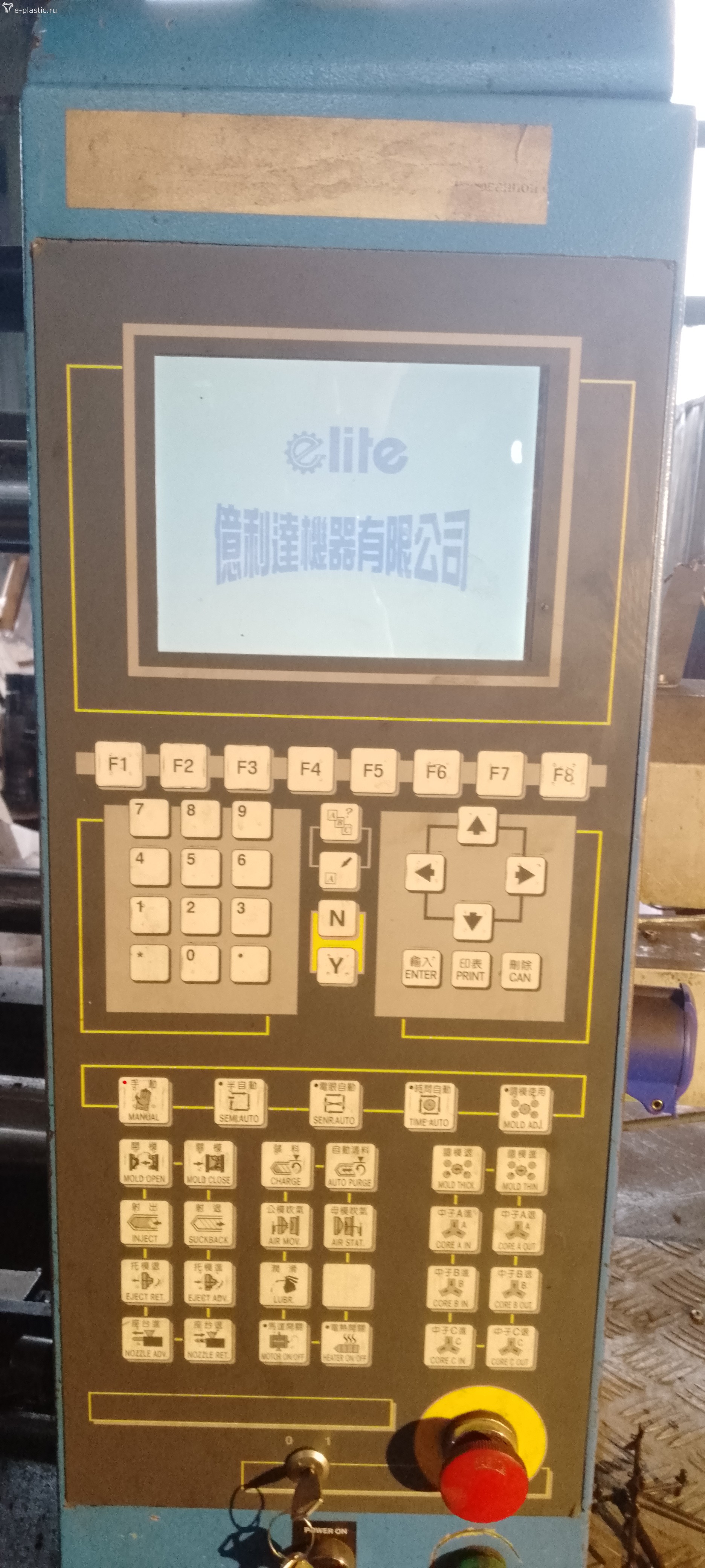

Выложите, пожалуйста, фото электроотсека, панели оператора и того, что купили.

Здравствуйте, отправляю фото шильдика, панели оператора и платы. Куплена была большая ( материнская плата) маленькая которая устанавливается на неё старая.

Техмейшен А62.

Есть трудночитаемое руководство на контроллер А62 (панель оператора другая). Завтра попробую перевести в электронный вид. Вечером выложу. Электросхему я нарисовал, а вот до циклограммы не добрался.
Панель оператора лучше переключить на английский язык - перевод на русский весьма замысловат. Пользуйтесь вкладкой "Входы-Выходы" (Input - Output) - названия датчиков и клапанов хорошо отражают их функциональное назначение.
Начните с профилактической доработки обоих блоков питания. Можно найти на сайте по фразе "Это у меня он из магазина, а у вас - со станка".

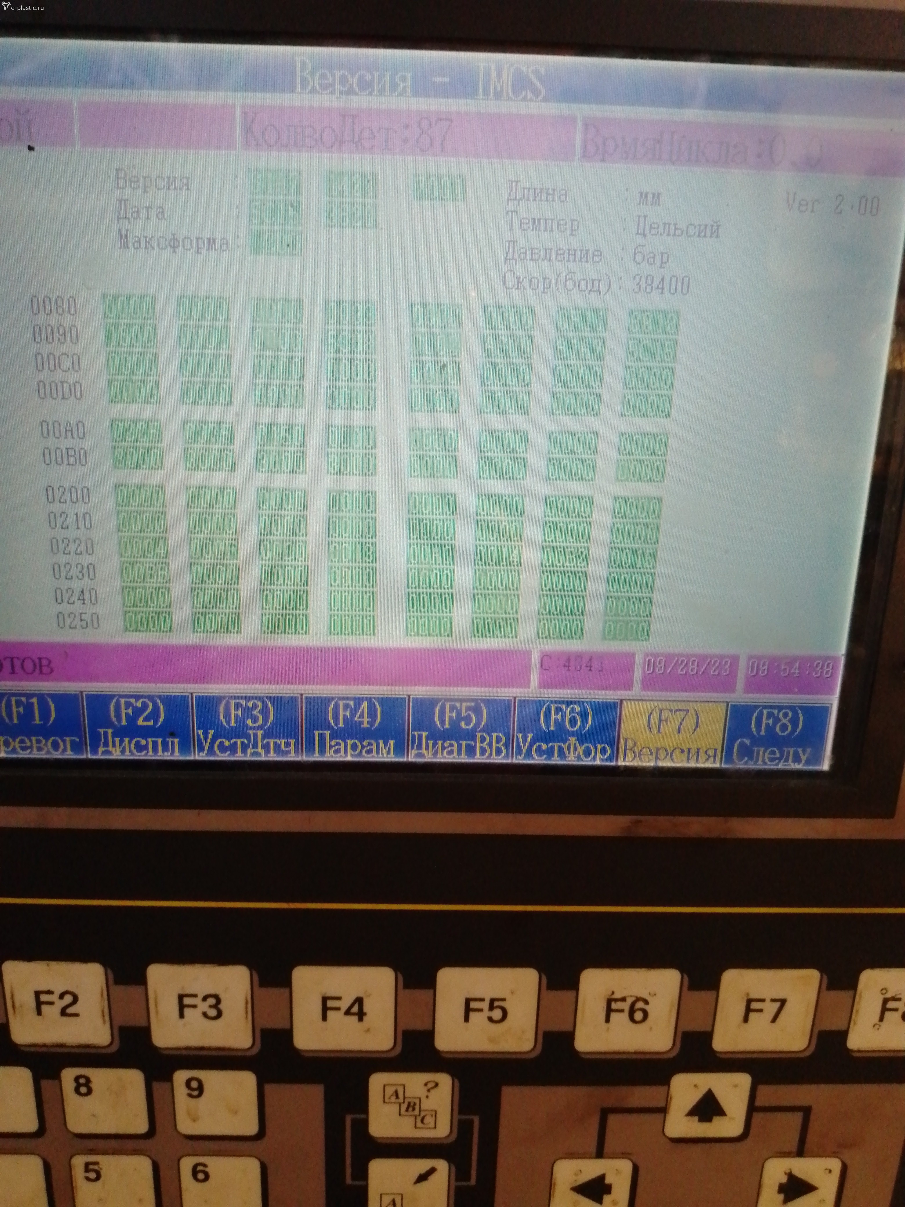

Совсем забыл - проверьте, что в контроллере стоят две микросхемы ПЗУ (EEPROM) с программой. Выложите вкладку "System" или подобную, а также "бинарники" обеих микросхем, если это возможно.

Микросхемы с программой менять можно, основное различие - в установленных длинах датчиков линейного перемещения ("линейках"). Некоторые панели оператора позволяют менять эти значения в конфигурации станка.
Можно ли привести в порядок ваши платы? Да, можно. Лишь бы 220 Вольт не "прилетело". :-) Нужны некоторые базовые знания теории, немного практики и соответствующего оборудования (инструментов, приборов и материалов).
Фото с конфигурацией станка (вкладка "Config", "System" или подобная) сильно поможет.

Вот нашел такую вкладку

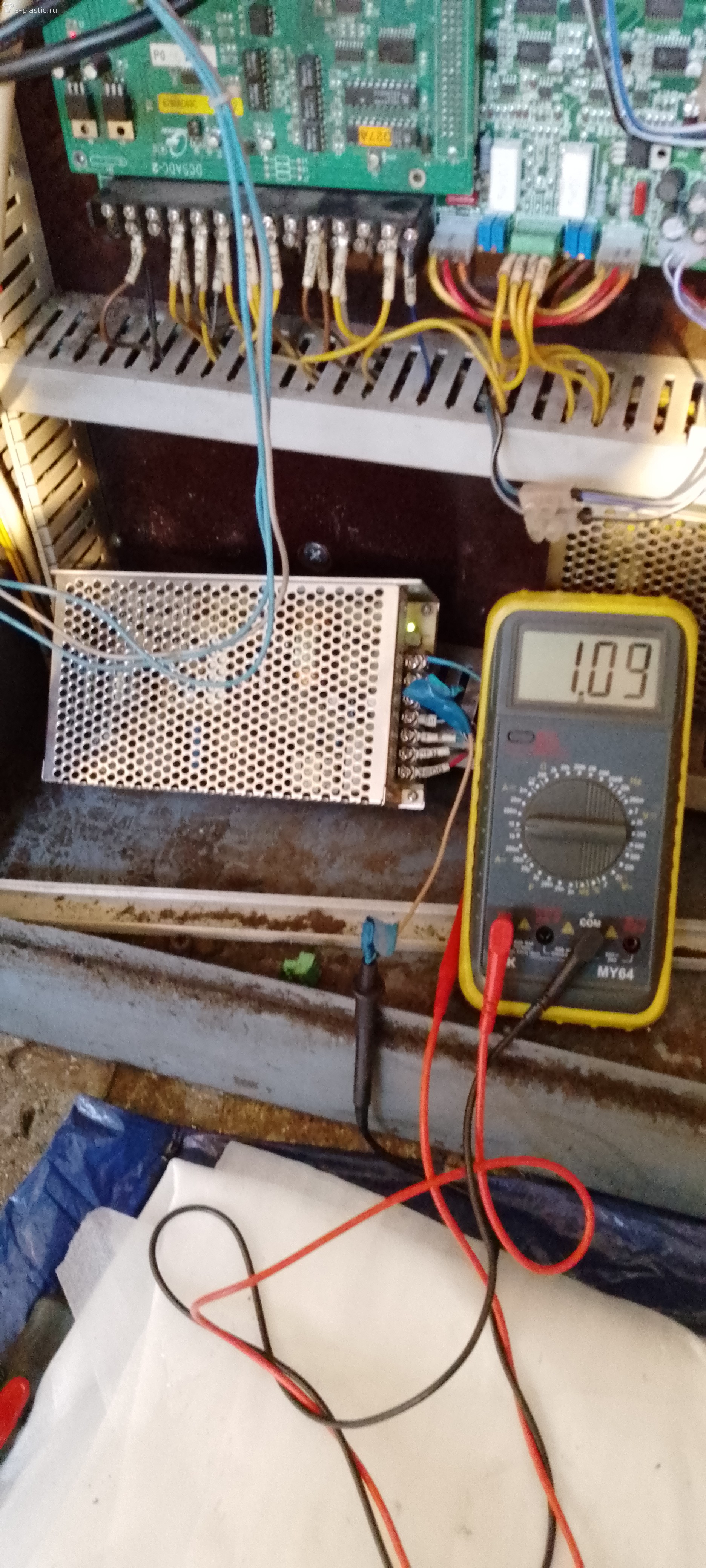

На одном блоке питания напряжение под нагрузкой 19В а без нагрузки 24В. Критично это или нет?

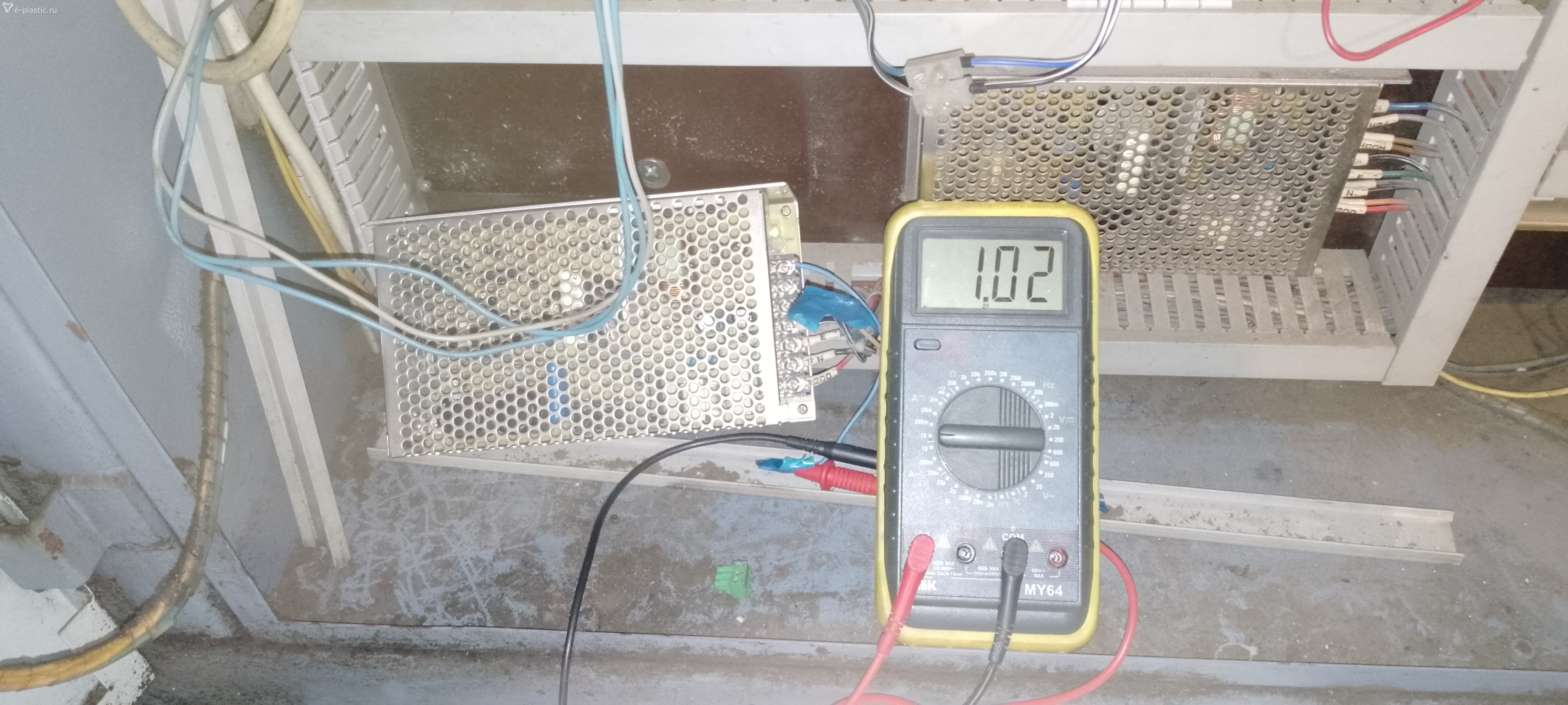

#28 Сообщение Servis44 » 28 сен 2023, 11:24
Померял ток выдаваемых этим БП вместо заявленых 6.5 А 1.05А фото высылаю.
Сообщения: 845
Благодарил (а): 717 раз
Поблагодарили: 362 раза
Re: ТПА ELITE E-110A Требуется ремонт
#29 Сообщение Woolfy » 28 сен 2023, 11:40
Servis44 писал(а): 28 сен 2023, 10:21 На одном блоке питания напряжение под нагрузкой 19В а без нагрузки 24В. Критично это или нет?
Именно это и есть проблема, не всегда вовремя обнаруживаемая. Выходное напряжение понижается только при срабатывании защиты по току. Станок обычно потребляет меньше номинального значения тока, указанного на этикетке блока питания.
Просто доработайте блок, как указано в ссылке.
Если блок имеет однотактный выходной каскад (один большой чёрный транзистор на левом торце корпуса), то заменять синий конденсатор перемычкой нельзя!
На панели оператора хорошо бы пыль протереть изнутри...

#30 Сообщение Servis44 » 28 сен 2023, 12:14
Поменял БП местами другой выдал 1.09А причём напряжение выдал 17.9В
