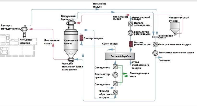

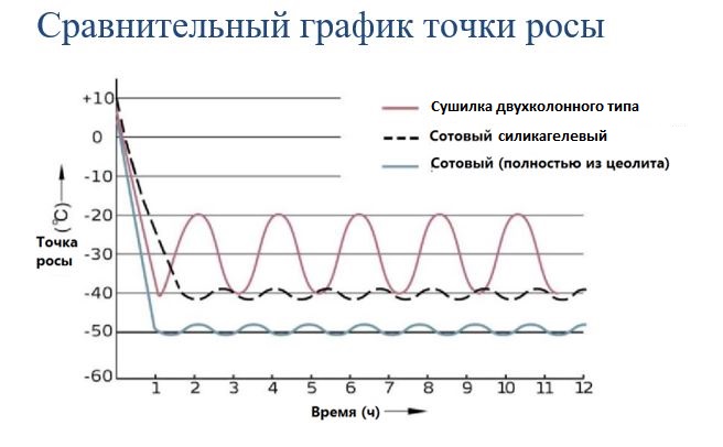

Добрый день
Лучше брать сушилку цеолитным барабаном, а не с колоннами адсорбции.
Колонны не дают стабильного осушения и даже европейский производитель Витман переходит на сушку с барабаном.
Колонны стоят дешевле но служат меньше. Срок службы цеолитного барабана по рекомендации производителя 10 лет.
Подбирается сушилка исходя из 4х часового запаса по производительности.
Для рекуперации барабана нужна вода, чем холоднее тем лучше, но расход ее небольшой.
