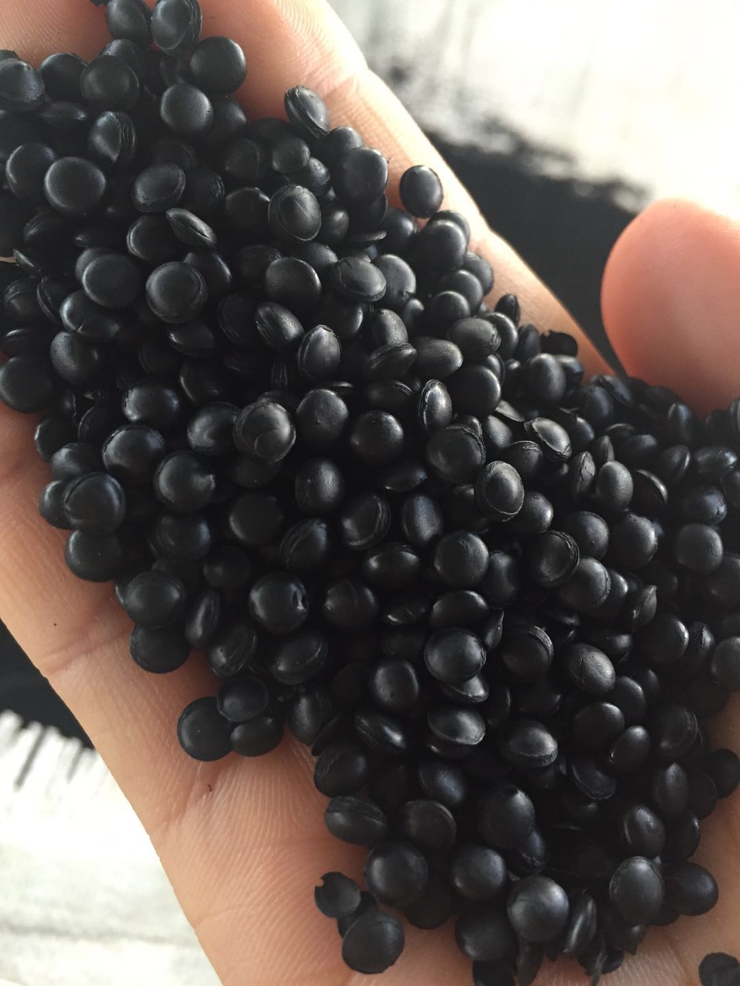

Процесс после запуска идет замечательно....минут 15-25... ))) т.е. выходим на ровную глянцевую круглую гранулу...
потом начинаются танцы с бубнами...или даже без оных: в
- гранула портится, начинается мутная поверхность, из круглой превращается в рубленые колбаски (скорее всего застывают/замерзают отверстия в фильере)
- ползет ампераж основного шнека, его сложно удерживать... процесс не стабильный
- процесс в итоге срывается в пике на резкое ухудшение и замерзание фильеры. То ли фильера коксуется добавками в ящике, и забивается... то ли что то еще?
- дозация/шнек тоже нестабилен (ампераж)
Пробовали играться с температурами: профиль меняли, и задирали температуры и опускали, параметры меняются но процесс нестабильный, гранула - то же Г...

Со стрейчем пошло получше..
среди нескольких экспериментов выбрали наиболее достойную гранулу - на вид неплохая, но сильно завоздушена (примеси в сырье в самом ящике газят я так понимаю достаточно сильно) и дефекты поверхности так же тащят с собой воду с резки.
по поводу температурного профиля - с обратным профилем не получилось, плохая гранула. Видимо тут надо ориентироваться на то что в первую очередь это компаунд, который разрушается с выделением всего этого газящего говнища как раз при нагреве и видимо работать надо на температурах пониже, чтобы снизить деструкцию материала.
Собственно самый лучший (не идеальный, но близкий к этому) образец получился на профиле от 160 загрузка + плавное повышение на 5 гр по зонам до - 220-240 голова.
возникла другая проблема - замешали для следующего эксперимента не тот ящик (видимо Китайский) - стренга сразу пошла ежом, даже гранулировать дальше не стали, все ссыпали обратно в брак ))
короче пробуем дальше. Вакуумник тоже потихоньку включили.
покажу гранулу потом если интересно )
