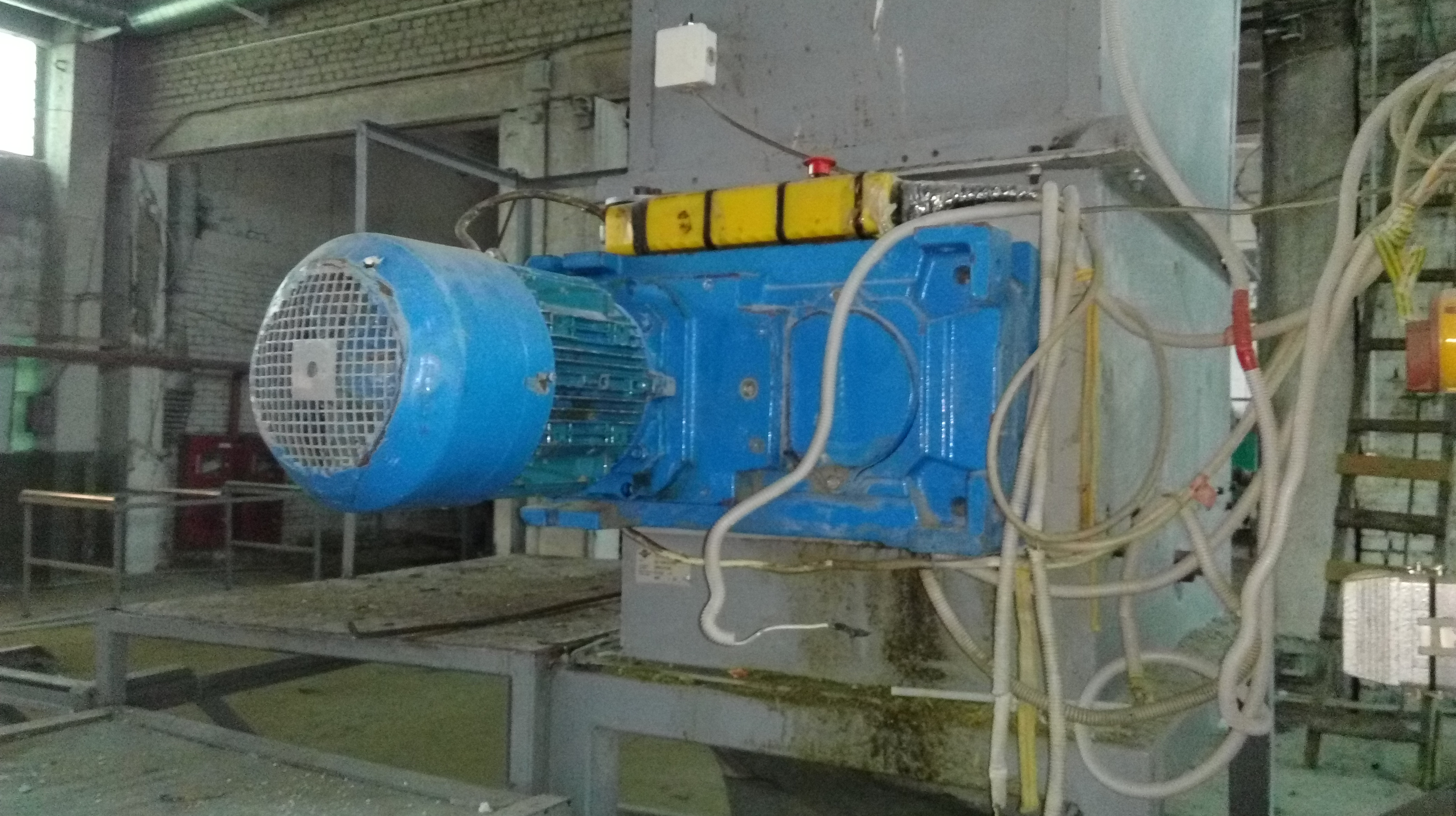

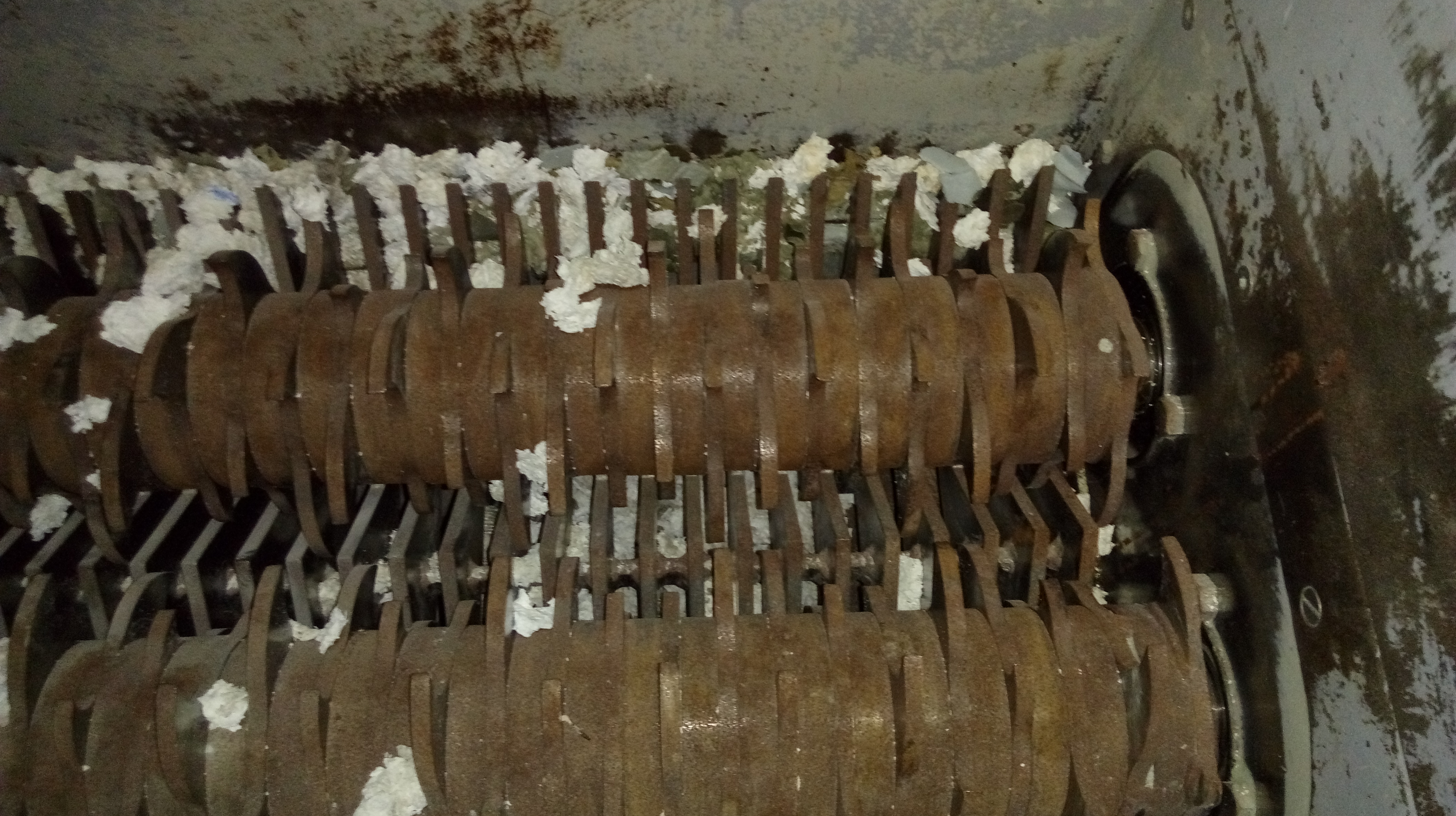

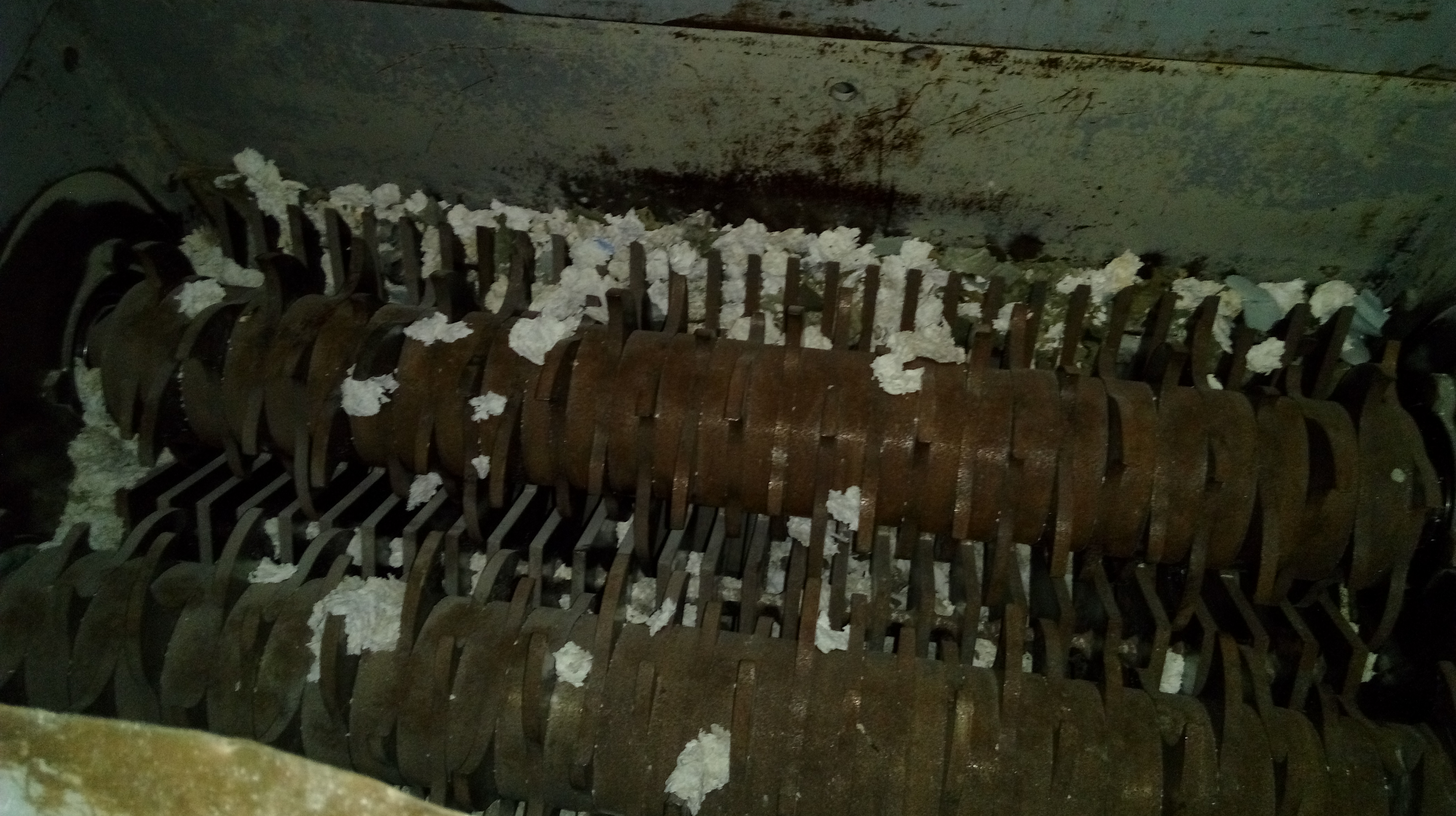

Здравствуйте, нужен щредер для биг-бегов на 200-300 кг/ч, нашел за "очень не дорого" вариант со следующей (на фото) конфигурацией ножей, но как мне кажется, с моей задачей он вряд ли справится, испытать возможности нет, получить совет от прежних хозяев тоже ни как. Вопрос собственно: стоит ли связываться с переделкой валов под свои задачи и насколько это затратное мероприятие (если вообще это возможно), либо же не заморачиваться и искать то что нужно.

Лучше не заморачиваться. :a_g_a: Дробилка будет лучшим выбором под эту задачу.

Советую расхотеть шредер.
Для такой производительности лучшим будет две моющие дробилки параллельно с 75 кВт приводом каждая.
Если и брать шредер, то однороторный с гидроподжимом и затем моющие дробилки при производительности свыше 1000 кг в час.
Ежели средства позволяют, то можно и брать Европейские агрегаты, но начинать советую на китайских.
