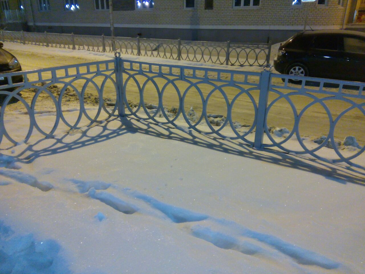

Добрый день.
Производим кронштейны из стали. Сложно, долго, и дорого.
Хотим попробовать запустить простой (без регулировки) и более дешевый вариант из пластика.
Посоветуйте материал, а также где его лучше купить - ну и по цене сориентируйте.
Как посчитать стоимость изделия по материалу, узнать плотность материала и объем изделия или есть нюансы?
От какого объема закупок можно рассчитывать на скидки, или закупку напрямую у производителя?

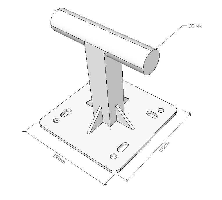

Грубый вариант изделия (для понимания) набросал. Будем обсуждать с конструктором, задача сделать максимально простую и дешевую форму для литья (возможно изделие будет составное из двух частей).
Требования:
- стойкость к УФ излучению
- морозостойкость
- достаточная прочность (важно, чтобы зимой не становился хрупким).
В целом вешать будут изделия до 1 кг, но хотелось бы заложить максимальный вес до 5 кг (если это не очень много для пластикового изделия).

Лучше стали не надо, надо в разумных пределах .
Реально ли рублей 20_30 материала уложиться? Посчитал, примерно 200см3 одно изделие.

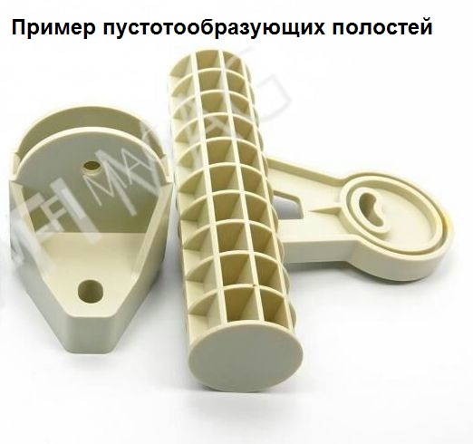

И над конструкцией кронштейна надо еще поработать, чтобы она технологичной была для литья под давлением.

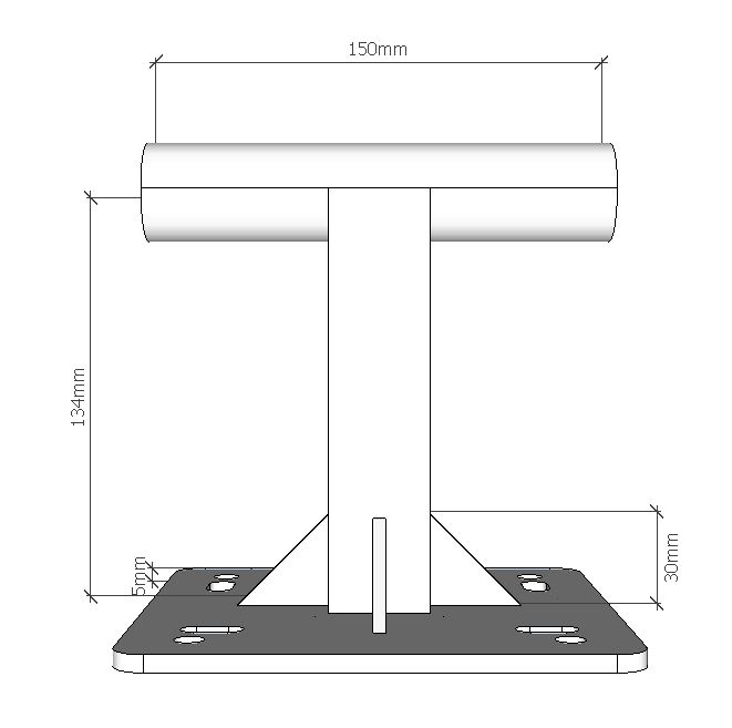

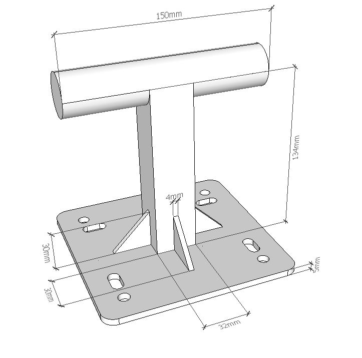

Конструкция изделия (то, что на картинке), применительно к пластикам, оставляет желать лучшего - неизбежны поводки и утяжки. Объясняя просто - квадратный и круглый элементы конструкции должны быть или полыми, или иметь технологические поднутрения. Иначе товарный вид будет - обнять и плакать!
Теперь вопросы:
1. Какова потребность в этом изделии? Хотя бы средняя.
2. Сколько обходится вам этот кронштейн, если вы решили посмотреть в сторону пластиков?
3. Представляете ли вы себе стоимость изготовления формы?
Мои варианты ответов:
1. Менее, хотя бы, 500-1000 шт. в месяц браться мало кто захочет.
2. Я, как производитель, вижу конечную стоимость изделия (с материалом) в районе 60-80 руб.
3. Форма обойдется 400-450 тыс. при той конструкции, которую вы изобразили.
Теперь по пластику - дешевле 150 рублей не найдете (исходя из требуемых физмехов).
Теперь вопросы:
