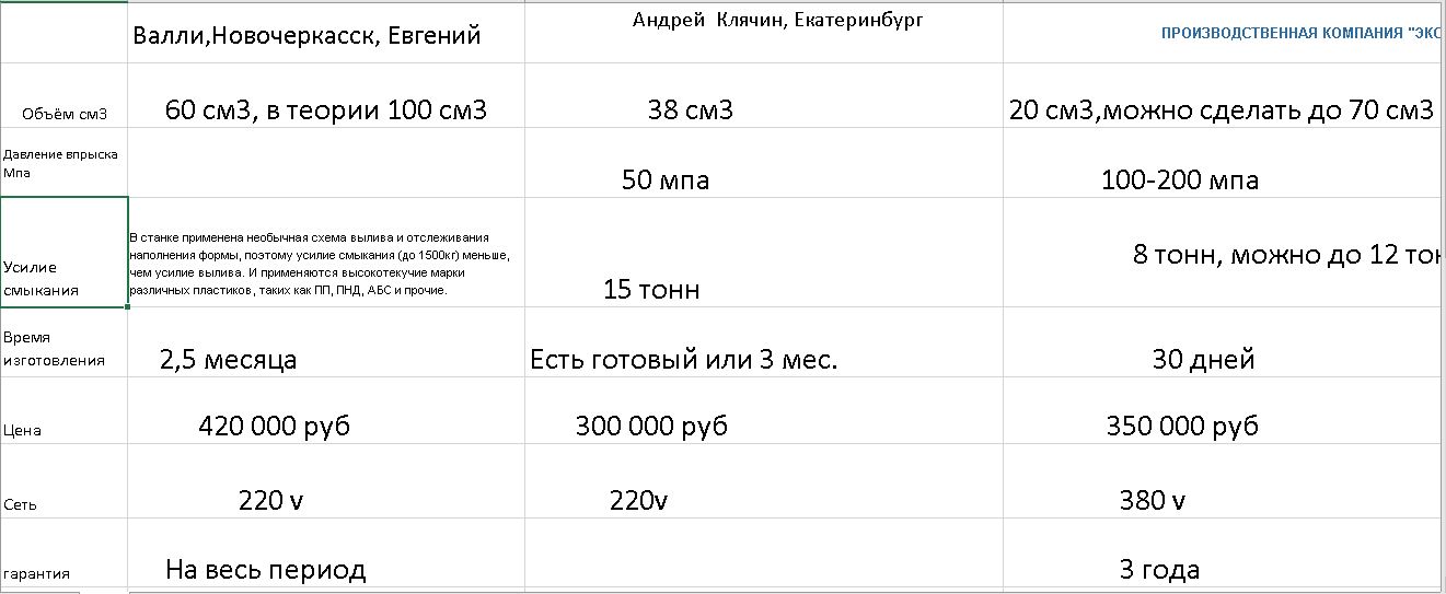

Приветствую, ребят, помогите советом. Мы в этом совсем чайники. Нужен мини ТПА, бюджет около 300 тыщ,экономичный в плане энергосбережения, планируем изготавливать небольшими партиями изделия до 15-20 см3, если две в прессформе то до 40 см3. Прямо суперидеальных изделий с точностью до каких то микрон, изготавливать не планируем.
Тут в процессе поиска образовались 3 кандидата.Хотелось бы, конечно посмотреть процесс, потрогать, как грится. Один от нас близок, но остальные два в Сибири. Можете дать профессиональный совет, какой станок предпочесть? И на что обратить внимание? И каков принцип работы у каждого, в этом тоже не разбираемся?
Вот первый Новочеркасск.хочет 420 тыр, единственно хорошо недалеко от нас.
Вот Екатернинбург 300 тыр, характеристики под видео
И Новосибирск,хотят 350 тыр. Он на 380

Вот ещё как мог начертил сравнительную таблицу, ну не очень полная. А про что ещё спросить нужно?

#5 Сообщение AAN » 07 дек 2017, 05:52
1. Максимальная скорость впрыска
2. Допуск на непараллельность плит (должен соответствовать ГОСТ).
3. Минимальное время холостого цикла.
Из всех машин только новосибирская похожа на нормальный ТПА, две другие - ниже всякой критики и пригодны только для очень ограниченного ассортимента отливок.

#6 Сообщение ПластСтер » 07 дек 2017, 08:22
artstu писал(а): 06 дек 2017, 18:48 Приветствую, ребят, помогите советом.
На форуме неоднократно обсуждались подобные темы. Есть и про мини ТПА, есть про вертикалки, есть и про использование нормальных машин. Ситуация Ваша, как лично я её вижу, в том что Вы пока не знаете что хотите. И не в смысле купить, а в смысле какое изделие получить. Вы выбираете термопластавтомат, а вопрос про формы пока не задаете. А почему? Не знаете про это? Или с ними вопрос решён?
Для Ваших целей, может вполне подойти вертиткальный станок, там и формы попроще, и цена у него меньше, и работать на нём проще. А может лучше вообще взять нормальный термопластавтомат, за 300 т.р. можно взять очень неплохой экзкмпляр.
Попробуйте поступить так: Для начала проштудируйте форум, по всем подобным вопросам. Потом погуляйте по просторам интернета, только смотрите не те видео, где предлагают купить "Чудо-мини-ТПА", а то где на подобном оборудовании, изготавливают изделия и показывают, как эти изделия ведут себя дальше. Потом определитесь, что за изделие хотите получить Вы. И уже на базе полученной информации будите двигаться дальше, например где спроектировать и изготовить форму. И только потом какой станок нужен под эту форму.
Удачи.
