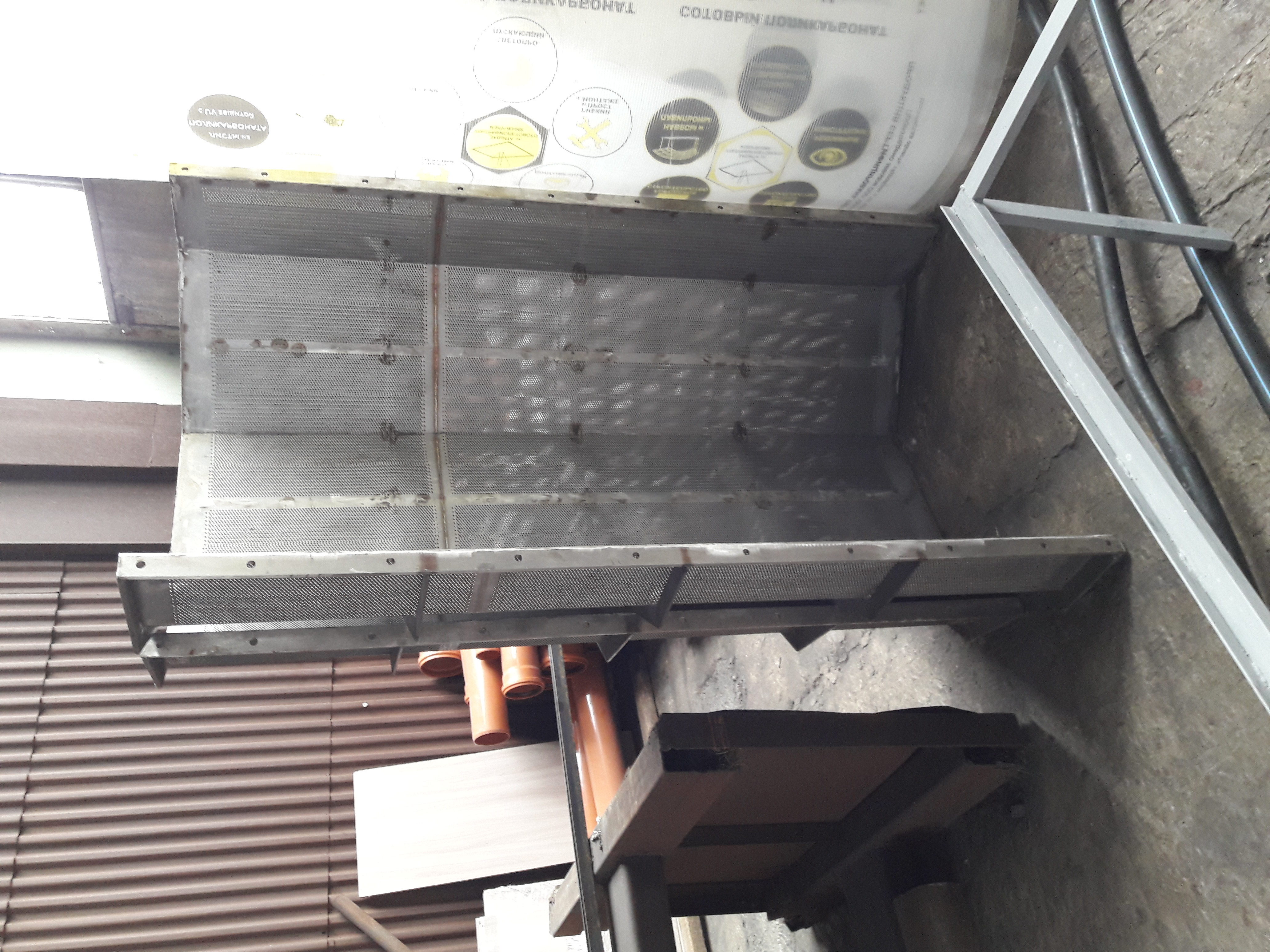

Отбивается лопатками вращающегося ротора и под действием центробежных сил выводится за сетку перфорированного кожуха, в котором вращается ротор. Сверху на ротор подаётся вода. Принцип центрифуги.
Фото сетки . Две половинки из нержавейки .

zhdanoff888 писал(а): 20 ноя 2017, 19:21 Отбивается лопатками вращающегося ротора и под действием центробежных сил выводится за сетку перфорированного кожуха, в котором вращается ротор. Сверху на ротор подаётся вода. Принцип центрифуги.
Ясно, та же самая центрифуга.
