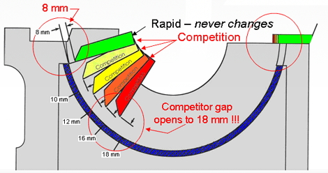

3. Постоянный радиус резания.
В дробилках Rapid как статорные, так и роторные ножи выставляются на прежний зазор после заточки. В этом также состоит отличие от большинства конкурентов. А зачем регулировать оба ножа? Казалось бы, чего проще, восстановить зазор регулировкой статорного ножа, как другие делают. Но тогда изменится зазор между роторным ножом и ситом. А значит, здесь будет задерживаться часть материала. В итоге он весь будет измельчён до размера ячейки сита и пройдёт через них, но на это потребуется время, в течение которого будут натираться мелкие фракции и пыль. Чтобы этого не допустить, в дробилках Rapid за счёт регулировки роторных ножей зазор между ними и калибровочным ситом всегда составляет 8 мм, сколько бы раз Вы ни точили ножи.
Благодаря постоянному зазору материал находится в камере дробления ровно то время, что требуется на его измельчение до нужной величины, но не более того.
