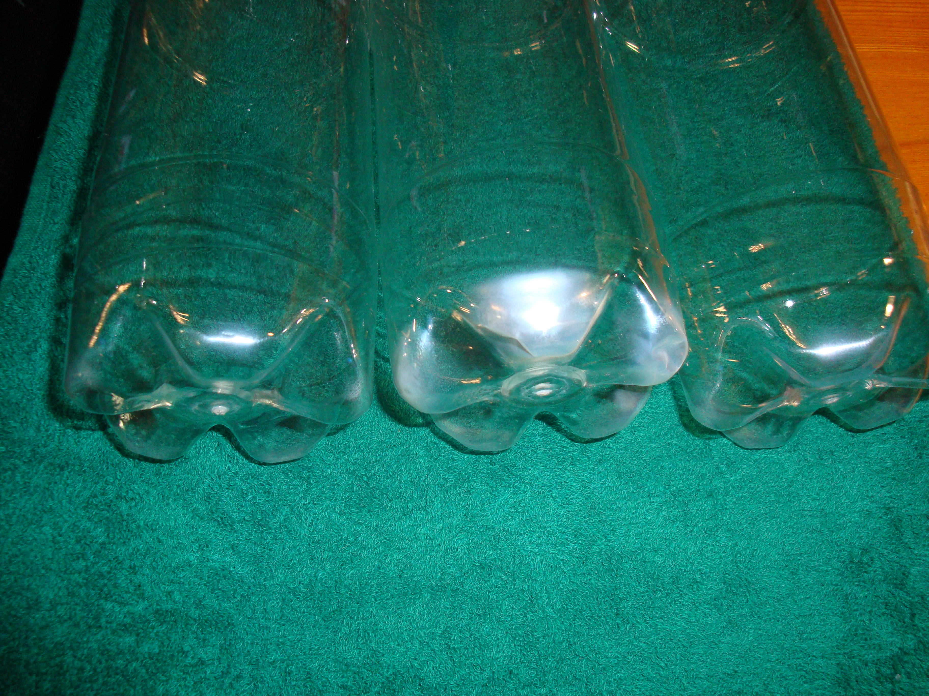

Выдувная машина китайская Mega mashinery MG-E 5500, 6- местная преформа, совершенно не могу найти режим выдува 1,25 л бутылки (преформа 33,7гр).
Основной дефект- белая ножка- перламутровой побеление на ножках донца, ножки не додуваются до углов формы, при этом на бутылке остается резко выделяющийся толстый слой материала под горлом, в высоту около 4 см. Машина работает непредсказуемо - из 6 бутылок две плохих, три плохих, редко когда партия нормальных получается, даже если бутылки вышли прозрачными, видно, что на ножках мало материала. Итого в брак может уходить 25%, это же ужас!
Грешил на клапаны, разобрал, проверил, все работает. Потом штоки растягивающие - зачем они подпружинены? Обычно штоки установлены жестко и движутся четко с приводом(цилиндром). Пружины сжал до конца, теперь жестко , ни каких проседаний при движении. Выдув так и не идет.
Потом стал разглядывать печки - там нет обдува преформ, там вообще халтура - вентиляторы имеются, но они дуют внутрь закрытого короба, из короба нет никуда ни щелей, ни рукавов. Зеркала сделаны из 5 мм листа нержавейки - представляете, какова инерция? Есть также вентилятор, высасывающий разогретый воздух из под преформ вниз и выбрасывающий за пределы машины. Печки выглядят как тоннели, закрытые со всех сторон, кроме торцов. Нет щелей сверху, снизу, нет вентиляции.
Обычно вентиляторы, типа компьютерных кулеров установлены по два на один блок ламп и дуют через лампы в сторону зеркала, у меня же ни чего подобного нет.
Я правильно понимаю, что без обдува нормально не прогреешь преформу? Надо самостоятельно делать обдув?

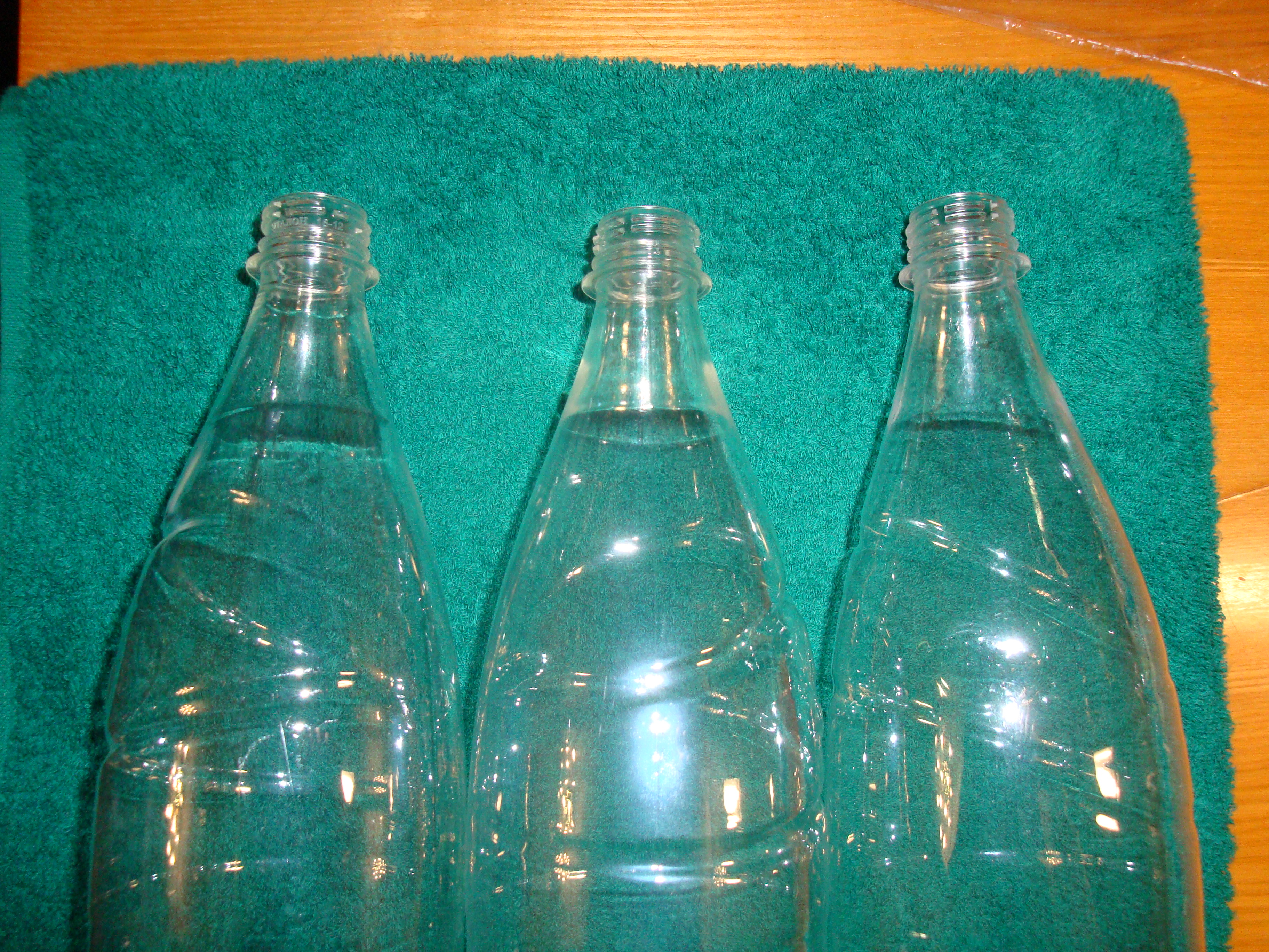

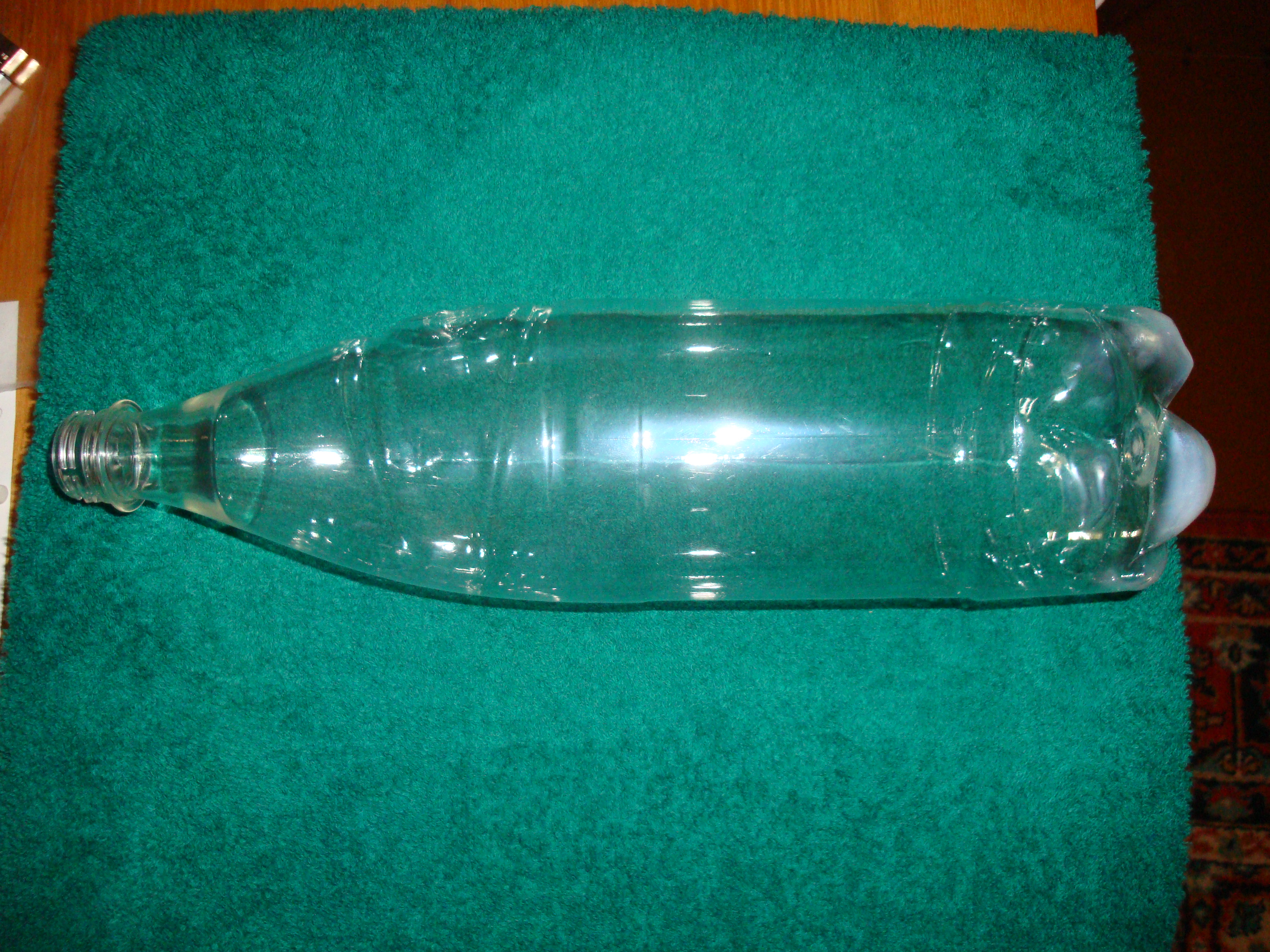

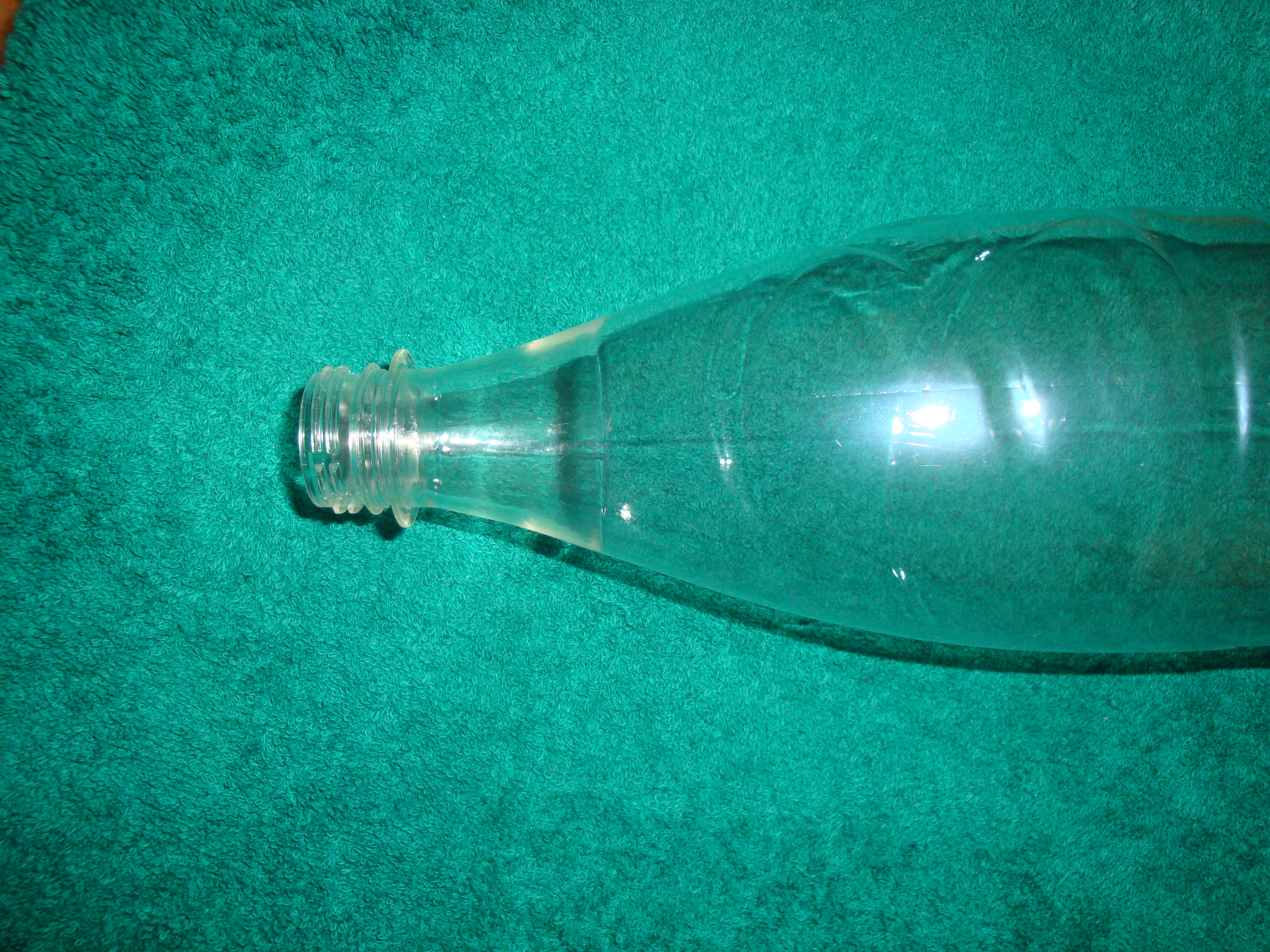

Сегодня проводилась настройка машины специалистом. Весь день. Брака стало меньше. Тот что остался выглядит как на фото.
Среди хороших бутылок через 5.. 10 шт проскакивают одна две вот таких. То есть на горле и плечиках остается нерастянутый материал, наблюдается резкая граница между толстым и тонким слоем, внешние контуры бутылки на месте толстого слоя не соответствуют прессформе, поверхность не коническая, а слегка вогнутая. И соответственно истончение материала в уголках донышка, уголки не полностью дошли до углублений в прессформе.
Что делать? Бракованная бутылка может выйти с любого гнезда прессформы, ни какой закономерности нет.
Может все таки виновата печка без обдува преформ?
