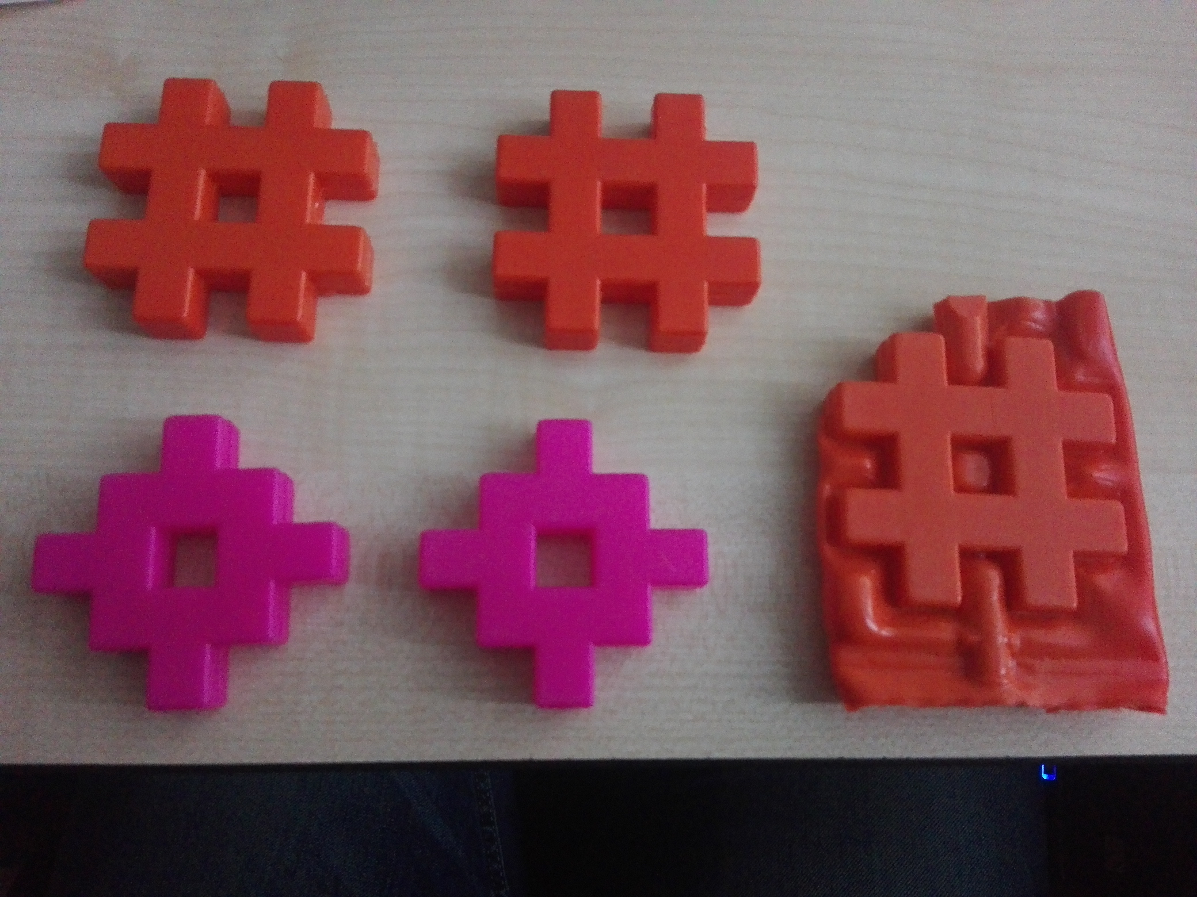

Подскажите способы удаления облоя после выдувной экструзии?

Только вырубной пресс-нож по детали (не дешево)...У людей руки "отвалятся"...Даже если механизм применять...А без облоя делать не судьба... или есть причины. Может полимер с птр пониже... :-): С Уважением

Извините.Проскочило мимо внимания...Тогда только тонкий пресс-нож...С Уважением

Забыл...С нижним кондуктором с высотой от горизонта по детали...Совсем не дешево...Большой опыт у тех кто занят картонной упаковкой...Они подскажут больше...Как то так... :st_ruskiy:

Не должно быть такого облоя, только ремонт или замена формы. Правда так как мы не видим ни режимов оборудования, ни самой формы судить сложно. А другие детали выходят без облоя? Раньше был облой? Что то меняли? Режимы? Материал? Наладчиков?

Как можно обрезать облой прессформой при выдувки? Я так понимаю пресскант нельзя уменьшать до 0. Иначе не будет склейки по периметру.

Много можно сделать бутылочек, если каждую обрезать по бокам, а ещё хуже и резьбу? На фото формующие части прессформы туловища куклы.
Ну и определитесь, что у Вас, раздув или прессование.

У нас раздув. Можно схему режущей части прессформы. Похоже надо переделывать прессформу.

В двух словах это описать не возможно, попробуйте найти книгу Раздувное формование, Д. Росато, наверняка она есть в издательстве "Профессия".
Я к сожалению ограничен во времени, чтоб разрисовать и рассчитать Ваши формы.

Никогда не видел, чтобы такие игрушки вырубались целиком без станции удаления облоя, которой по всей видимости у них нет. В форме делается подрезка, затем охлаждение и обрубка, тем более для изделия подобной конфигурации - тут ширина "чулка" сопоставима с шириной изделия, иначе Вы получите на выходе изделия с утоньшением и от бокового облоя Вы априори не избавитесь без станции. Приведенные формы на куклы, ровно как и на бутылки дуются из заготовок, диаметр которых значительно меньше габаритов конечного изделия (соотв. бокового облоя нет), в общем то про это и пишут в книгах (если не изменяет память и в той, что была рекомендована выше). Поэтому или удалять на станции удаления облоя (с обязательным охлаждением/обдувом облоя) или вручную или же какая то механизированная приспособа (пневмошилиндр с прикрепленным на штоке штампом).
НО ВСЕ ВЫШЕСКАЗАННОЕ НЕ ОТМЕНЯЕТ ТОГО, ЧТО НОЖИ НА ФОРМЕ ДОЛЖНЫ БЫТЬ ОБЯЗАТЕЛЬНО И В ХОРОШЕМ СОСТОЯНИИ.
Для бутылок, канистр, леек и т.д. аналогично - никогда не обрезаются в форме - или станция удаления облоя с охлаждением или ручное удаление облоя.

форма выработана на "нет".
восстанавливайте плоскости смыкания форм ( плоская шлифовка), обновление выпаров, заточка пресс-кантов (0,2...0,5 мм),занижение в их области ( в зависимости от толщины рукава (двойной)
как то так - в вкратце!

Ну если у них не предусмотрена станция удаления облоя, то есть и полуавтоматические решения:
Есть и куча ручных приспособ.
