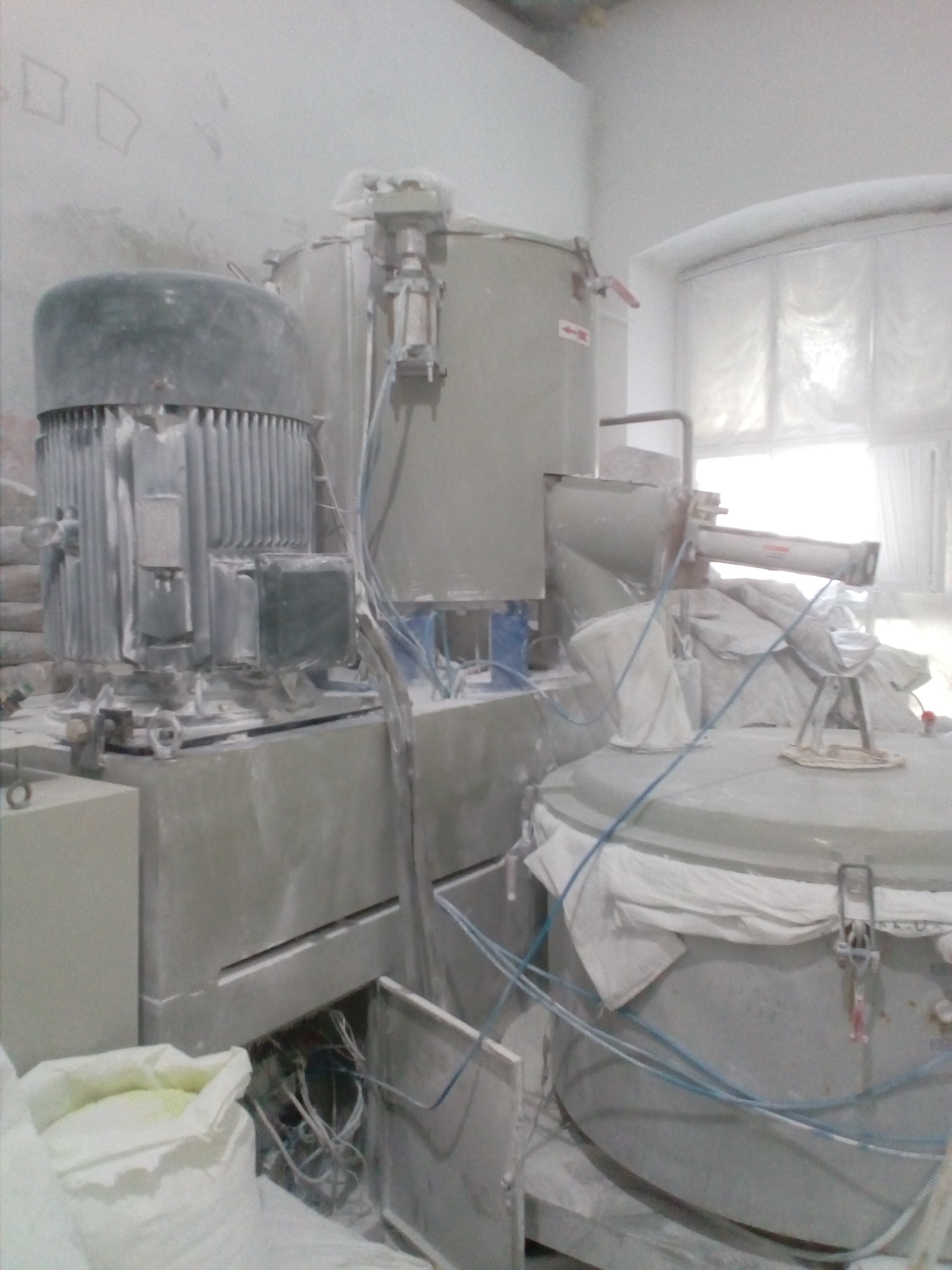

Как снять ножи на китайском смесителе
После 2 лет пользования Китайским миксером, возникла проблема.. в комнате где смеситель очень много пыли и она выходит из дна горячего бака. я считаю что пора менять сальник... что бы посмотреть в каком он состоянии и заменить его, НУЖНО СНЯТЬ Лопасти. Подскажите кто хоть раз ремонтировал смеситель Китайский. Как снять лопасти? Гайку открутили по часовой стрелке.. там обратная резьба. а вот лопасти снять не можем, настолько плотно сидит... И ВД-40 наливали, вдшка стояла сутки. Били тянули а лопасти и ныне там) не получается прикипели наверно..Чем их снимают? нужен специальный сьёмник? Или есть хитрости? поделитесь кому приходилось снимать...

Там не сальник, там торцевое уплотнение. Была такая проблема верхние снимали домкратами для фур, для нижних делали пластину квадрат сверху, 2 пластины снизу под лопасти, 20ки. Между ними болты на верхней паз небольшой чтобы не соскакивала с вала. Болты хватило 16ки 12,8

Куда домкраты засовывали? В дно уперали? Какие домкраты? Можно фото? Или ссылку на картинку?

https://www.olx.ua/obyavlenie/domkrat-g ... 5c86b96c1f
когда снимали верхние то в дно, только подкладывали резину что бы не слетал. домкрата надо 2 что бы не перекосить. качать одновременно. лопасти там под углом потому надо помучиться что бы выставить, но пошло) замерьте только расстояние от дна до лопасти что бы взять нужный они разной высоты бывают.
