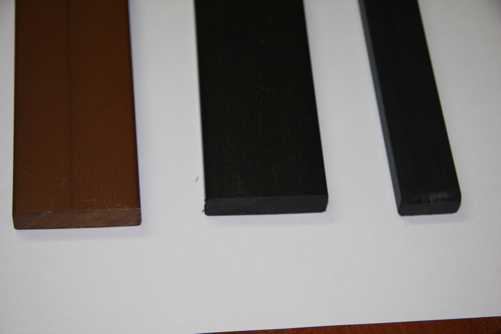

Здравствуйте, люди добрые.
Приобрели экструдер с целью изготовления рейки для садовой(уличной) мебели. Начали экструдировать ПС и УПС в единой смеси(по рекомендации китайских друзей, сами в этой сфере опыта не имеем).
И вот с чем мы столкнулись:- готовая рейка больно легко царапается( будь это стол и поставив тарелку не аккуратно, его можно поцарапать)
Повышали количество ПС, уменьшали УПС и наоборот. Результатов это существенных не дало. Вспениватель добавляли, исключали...(у слегка подвспененой рейки, на удивление стойкость к царапанью лучше).
Поступило предложение изготовления рейки из АБС, но это увеличит стоимость... :du_ma_et:
Подскажите как быть? может что из добавок к ПС можно использовать? или все же АБС? :du_ma_et: или поменять ПС?
используем
ПС 525 (нижнекамск) и УПС 508 (судя по всему от туда же...)

используете чистые полимеры, без наполнителей?
попробуйте добавлять мел или тальк.
для уличной мебели стирольные полимеры не лучший вариант - низкая УФ-стойкость

да, первичный ПС и УПС.
для УФ добавляем стабилизатор( от "Барса")

Оргинальный выбор материалов. Мне казалось, что подобный погонаж из ПВХ и ДПК делается.
ПС любой царапается отлично и даже со стабилизатором вряд ли простоит больше 2х сезонов без трещин. АБС потверже, но по стойкости к УФ не сильно лучше.
Возможные варианты решений:
1) Тиснение поинтенсивнее (маскировка царапин)
2) Убрать по возможности УПМ совсем и подвспенить
3) ПС брать с минимальным ПТР и максимальной теплостойкостью (самая высокая молекулярная масса)
4) тальковый/меловой концентрат
Если уж задумываться о замене материала, то я бы брал не АБС, а САН: он в ту же цену, но царапается меньше и поУФ-стойкости лучше. Но есть нюансы с высоким ПТР. Можно АБС для экономии разбавлять ПВХ-вторичкой, если шнек позволяет :)
