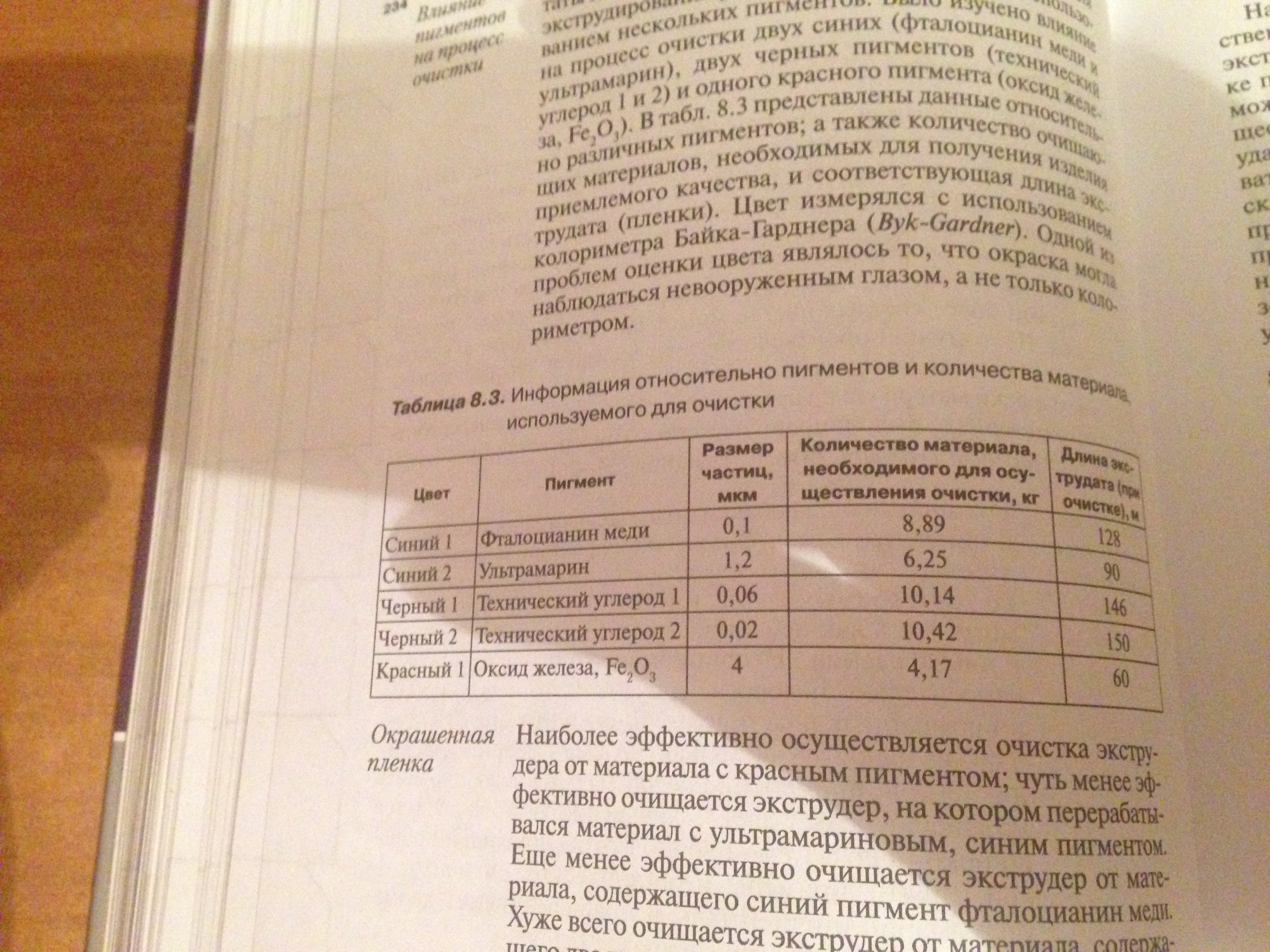

1) Запросить у поставщиков красителя размер частиц пигмента и планировать производство отталкиваясь от этих данных. Почему черный цвет сложнее всего выгнать? Потому-что у тех.углерода самый маленький размер частиц и они оседают в цилиндре ( в том числе в застойных участках).
2) Снижать t в каналах, чтобы поток расплава "сдирал со стенок" отложения предыдущей композиции.

ver2hay писал(а): Почему черный цвет сложнее всего выгнать? Потому-что у тех.углерода самый маленький размер частиц и они оседают в цилиндре ( в том числе в застойных участках).
можете подробно описать механизм "оседания" пигментов из расплава при переработке?
на моей памяти, самый проблемный цвет - "ваниш", в рецептуре которого сажа отсутствует

ver2hay писал(а): Механизма описать я не смогу) Хотите сказать что это не пигменты оседают, а окрашенный расплав?))))
Ваниш... не слышал и не знаю(
цвет "ваниш": посмотрите в любом хозяйственном отделе отбеливатель ваниш цвета магнета, если до сих пор не видели
при использовании суперкнцентрата, частицы входящие в его рецептуру, в идеале уже смочены полимером.
далее, в процессе плавления и гомогенизации, они при всём своём желании не смогут "осесть" из расплава.
во-первых потому, что расплав имеет очень высокую плотность
во-вторых - банально не хватит времени для осаждения за время прохождения по экструдеру (ТПА)

#19 Сообщение ver2hay » 14 дек 2017, 12:24
Icloud откуда то взял это фото)
