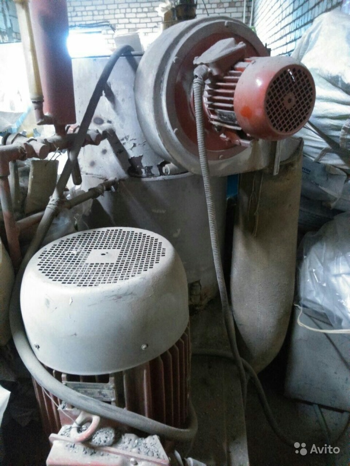

- Lawego
- Сообщения: 1369
- Благодарил (а): 360 раз
- Поблагодарили: 829 раз
Re: Вопрос для дискутирования по сушке отходов
Очень хороший ответ. Если можно по подробнее про мешки, возможно с фото. Про стрейч понятно, а по поводу пленок ПНД и ПВД как дела обстоят.Андрей05 писал(а):По 4 пункту не уверен . Стрейч не компактирует,сам хотел уйти от агломератора. С полипропиленовой мешковиной справляется очень хорошо.
Рассказываю.Ездил на производство по переработке бэгов из под селитры,интересовала эжекторная сушка.Люди открытые ,все показали в работе.Шредер,шнек, флотация,сушка (пока нет отжима)и вот эта штука.Станина,эл двиг 30 кВт и мост ЗиЛ 130 вертикально.Сверху тарелка и два ролика.Все. Агломератор не включают вообще,предлагали купить. На выходе плотные Ф 8 мм цилиндрики,сразу идут в гранулятор. Привез пушенку стрейча на пробу ,рассыпается,пнд и вд не пробовал.

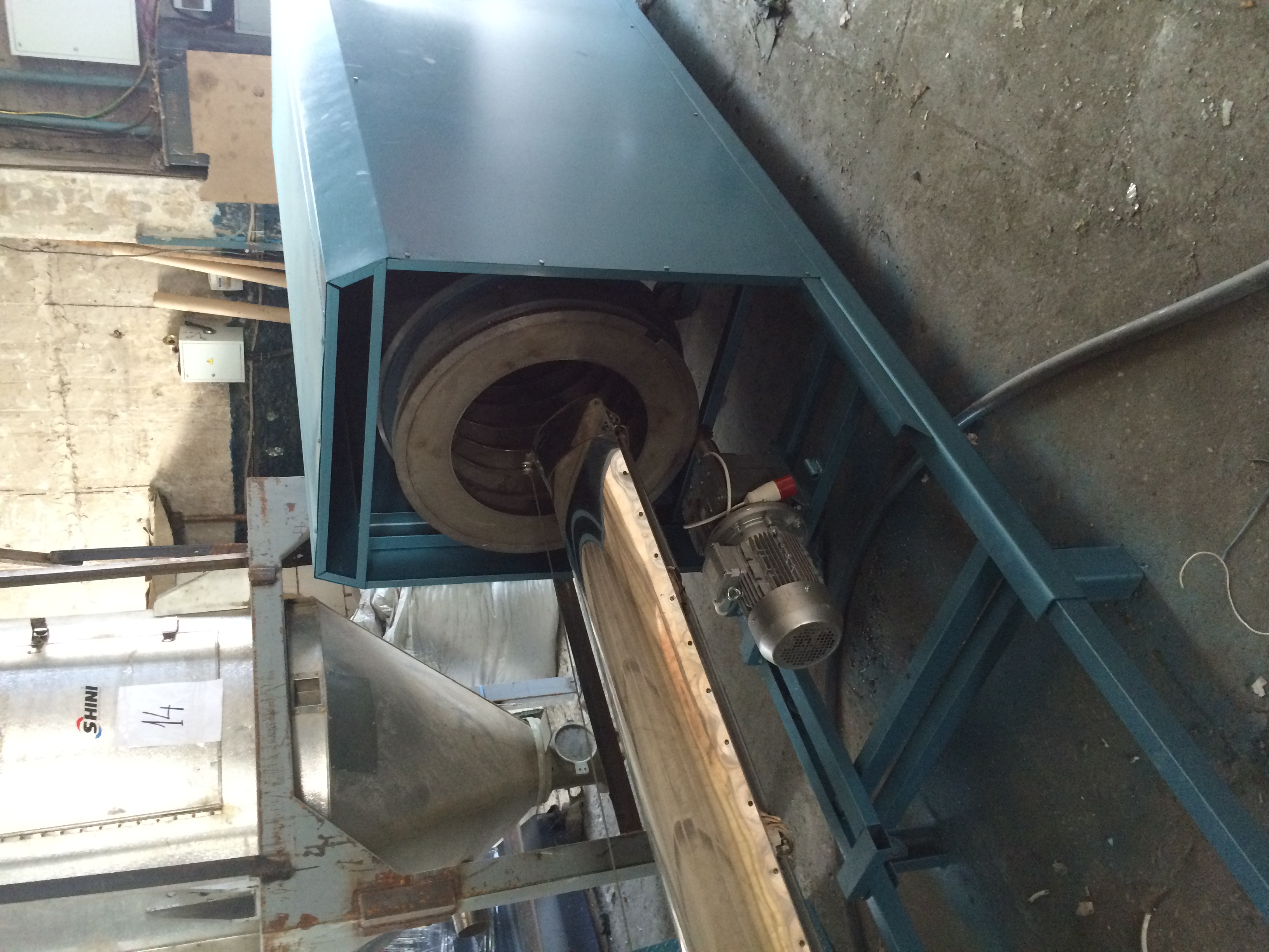

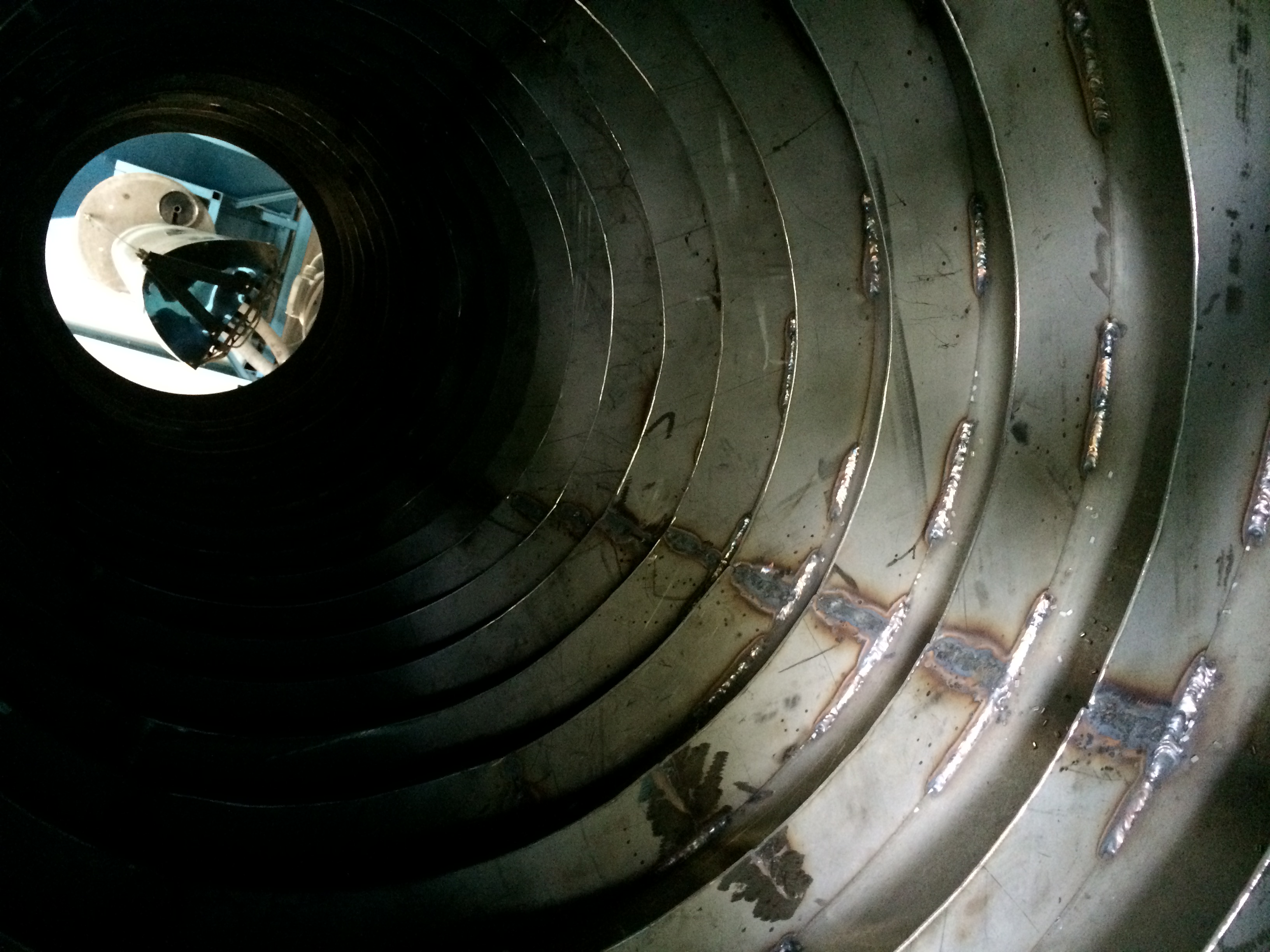

Еще вопрос по теме: у кого есть опыт в работе с подобной конструкцией: Спиральная сушка полимеров, http://stankopolimer.ru/s-ts-8.html
именно опыт, какие есть косяки конструкции?
Я собирал самостоятельно кристаллизатор барабанный для ПЭТ флексы. Вместо тэнов использовал ИК лампы. Лампы вывешивал консольно внутрь барабана. Сырьё выходило с влажностью менее 0,01% (может быть была и меньше, но тогда не было прибора, который мог бы более точно измерить). Мощность нагрева 40 кВт, производительность по флексе 250 кг/час. В вашем случае (Вам же такая не нужна маленькая влажность) мощность ламп можно уменьшать раз в 10. В бункере внутри делал спираль с шириной витка 15 см. Всё работало отлично. Так же был на одном предприятии, видел такую же установку. Остались фотки, если нужно могу прислать.Max7v писал(а):Обращаюсь к практикам (теоретики покурят в сторонке) по теме сушки пленочных отходов после мойки (МКР, ПВД, стрейтч)

1. для общего развития - что такое кристаллизатор и чем отличие от просто сушилки ?Smirnov1977 писал(а): Я собирал самостоятельно кристаллизатор барабанный для ПЭТ флексы. Вместо тэнов использовал ИК лампы. Лампы вывешивал консольно внутрь барабана. Сырьё выходило с влажностью менее 0,01% (может быть была и меньше, но тогда не было прибора, который мог бы более точно измерить). Мощность нагрева 40 кВт, производительность по флексе 250 кг/час. В вашем случае (Вам же такая не нужна маленькая влажность) мощность ламп можно уменьшать раз в 10. В бункере внутри делал спираль с шириной витка 15 см. Всё работало отлично. Так же был на одном предприятии, видел такую же установку. Остались фотки, если нужно могу прислать.
2. т.е. у вас вариант одноконтурной сушилки, хм...интересный вариант очень интересно посмотреть на фото (если много max7v@mail.ru) или на общее обозрение ?
3. 250 кг/час....а диаметр трубы,шаг винта,градус наклона, скорость оборотов, длина, и самое главное - насыпная плотность флексы, входная влажность, VS насыпная плотность пушенки МКР после центрифуги и ее влажность, ощущение что это будет н 160 кг/час ?
.... вариант консоли на лампах отличное решение, но если еще поставить обогрев трубы снаружи получиться, что влага будеть испаряться и с поверхности плен. отходов и с поверхности трубы

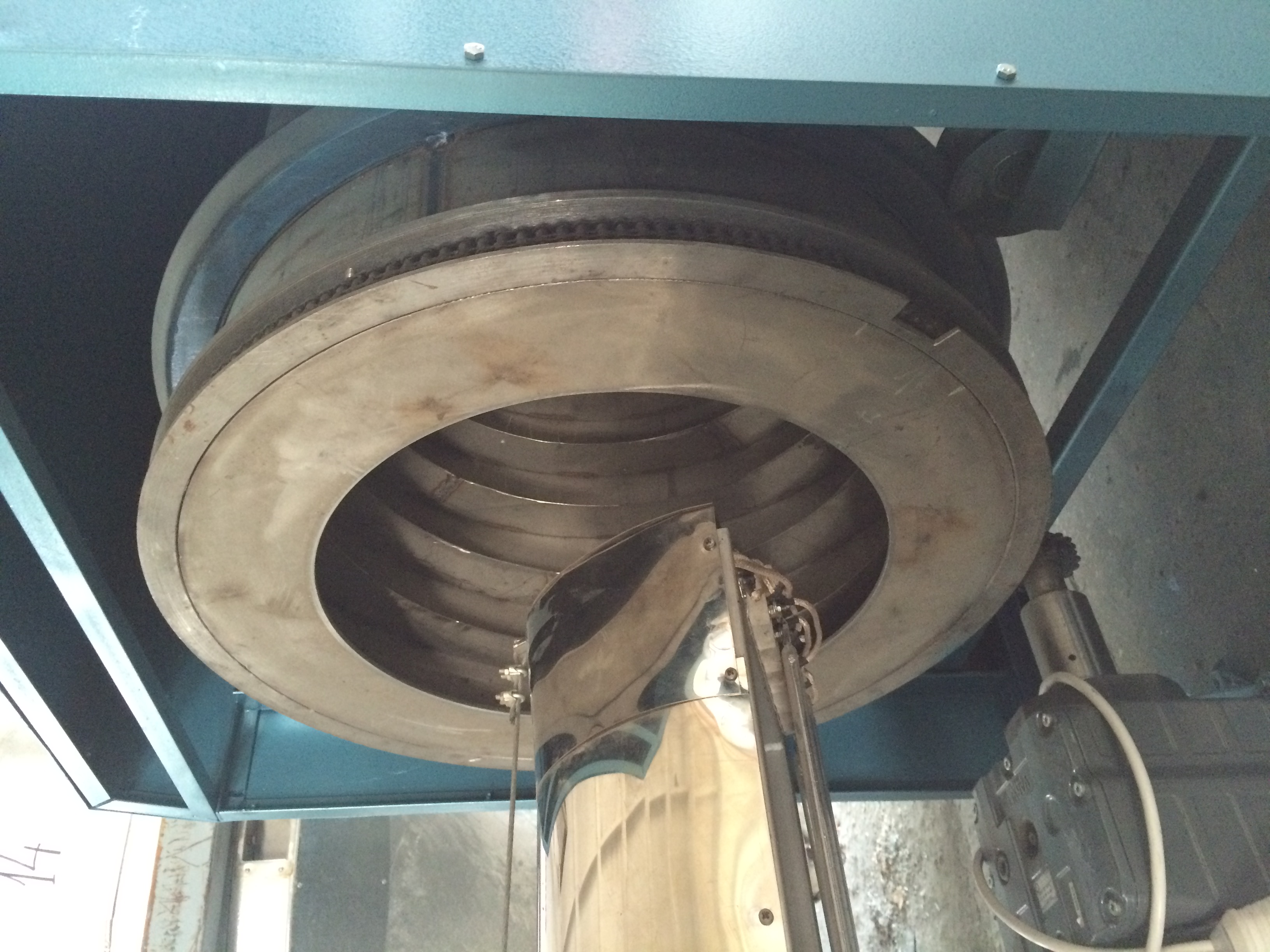

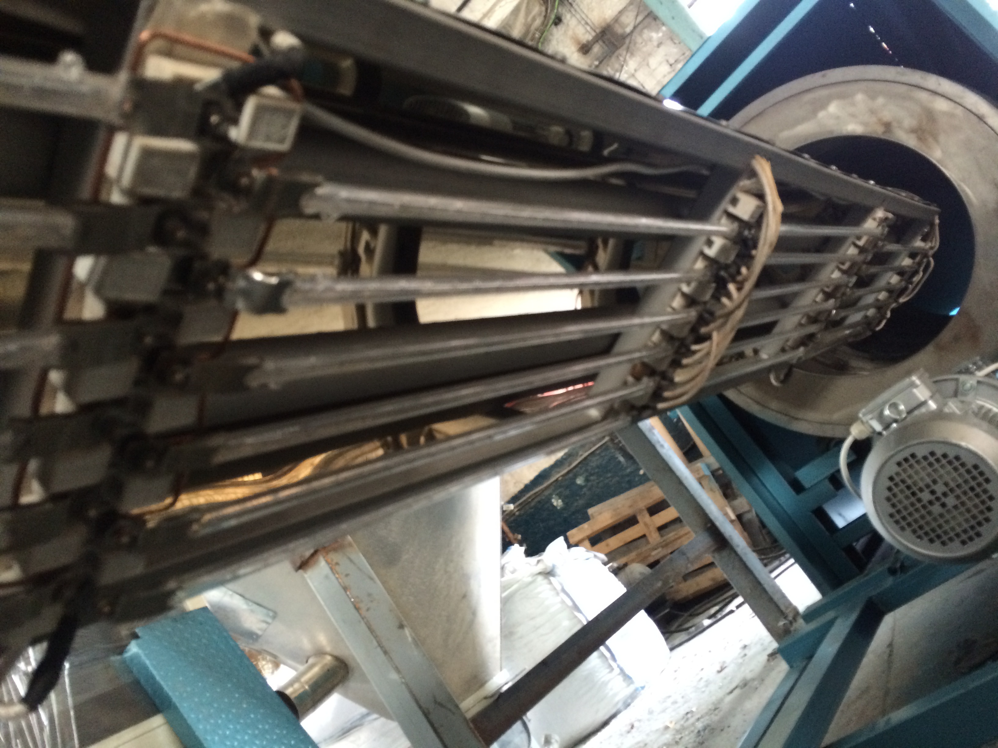

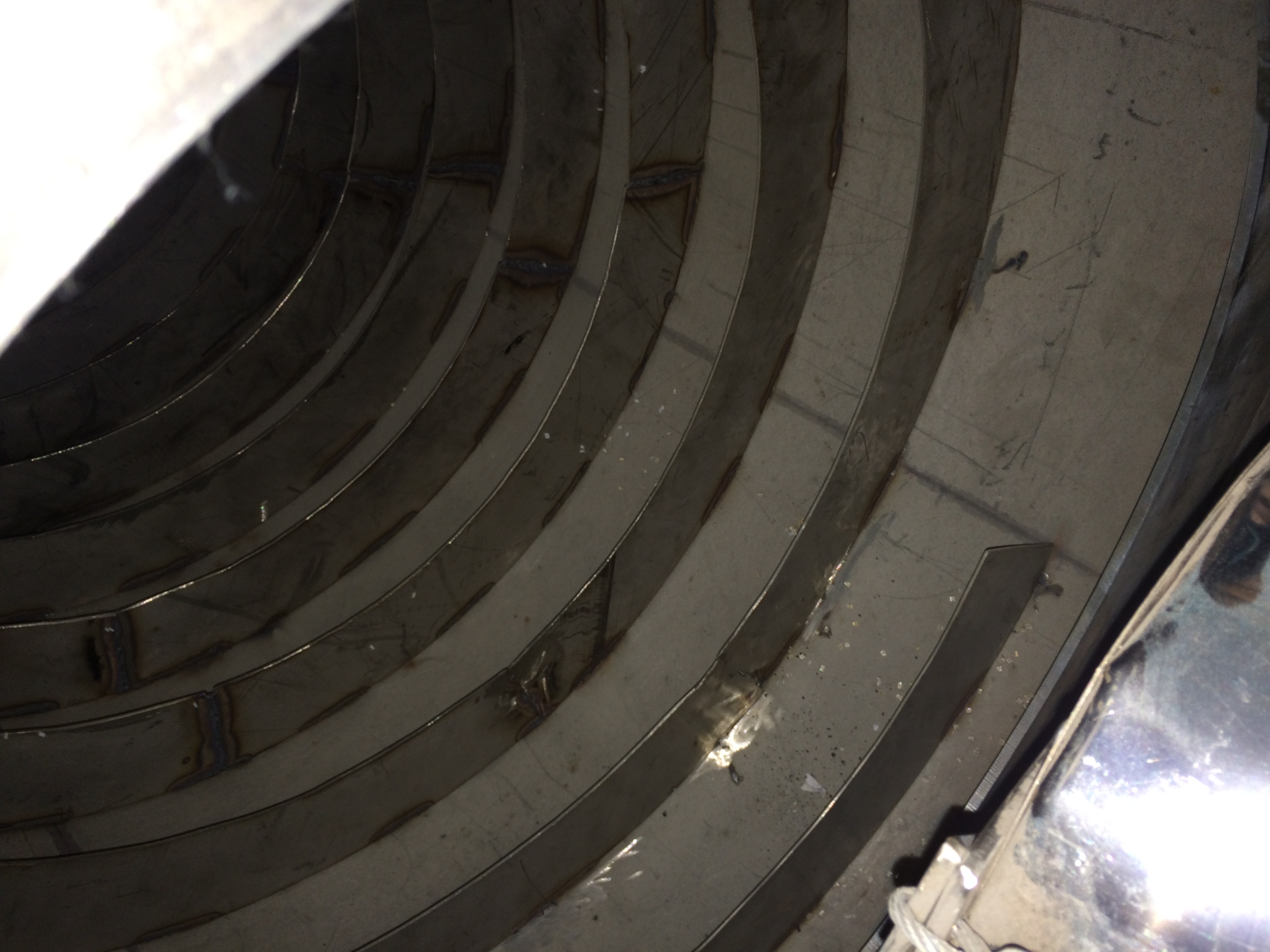

1. Кристаллизатор от сушилки. С технической точки зрения, наверное ничем не отличается. С технологической мне необходимо было кристаллизовать ПЭТ флексу (кусочки рубленной ПЭТ бутылки), иначе бы они далее в бункере слиплись. Стандартная сушилка для ПЭТ - это вертикальный бункер в который с одной стороны подается горячий воздух и с помощью него происходит сушка. Внутри должна быть мешалка, чтобы пэт не слипся между собой. И такая операция занимает около 5 часов. С точки зрения потребления электроэнергии очень дорого получалось. Поэтому некоторые производители разбивают данную операцию на две части. Сначала ИК сушка (сырье по трубе проходит минут за 10-13). После попадает уже в сушильный бункер где и досушивается. В таком случае время досушки занимало у меня около 40 минут.Max7v писал(а):1. для общего развития - что такое кристаллизатор и чем отличие от просто сушилки ?Smirnov1977 писал(а): Я собирал самостоятельно кристаллизатор барабанный для ПЭТ флексы. Вместо тэнов использовал ИК лампы. Лампы вывешивал консольно внутрь барабана. Сырьё выходило с влажностью менее 0,01% (может быть была и меньше, но тогда не было прибора, который мог бы более точно измерить). Мощность нагрева 40 кВт, производительность по флексе 250 кг/час. В вашем случае (Вам же такая не нужна маленькая влажность) мощность ламп можно уменьшать раз в 10. В бункере внутри делал спираль с шириной витка 15 см. Всё работало отлично. Так же был на одном предприятии, видел такую же установку. Остались фотки, если нужно могу прислать.
2. Фотки не понял как прикреплять, отправил Вам на почту (они с того предприятия, которое я посещал. Именно этот кристаллизатор лег в основу моего проекта. Они же в свою очередь дернули проект с немецкого кристаллизатора). Основные проблемы были с образованием пыли от флексы. Она оседала на лампы, для этого пришлось делать обдув.
3. Как я уже потом понял, все эти параметры не особо важны (в том смысле, что допуск может быть плюс/минус большой). Какая у Вас насыпная плотность продукта, который будете сушить? Флекса тяжелее чем пушонка, пушонка может застрять и не двигаться по спирали. Хотя можно подобрать такой шаг винта и скорость вращения трубы, чтобы пушонка просто не успевала застрять.

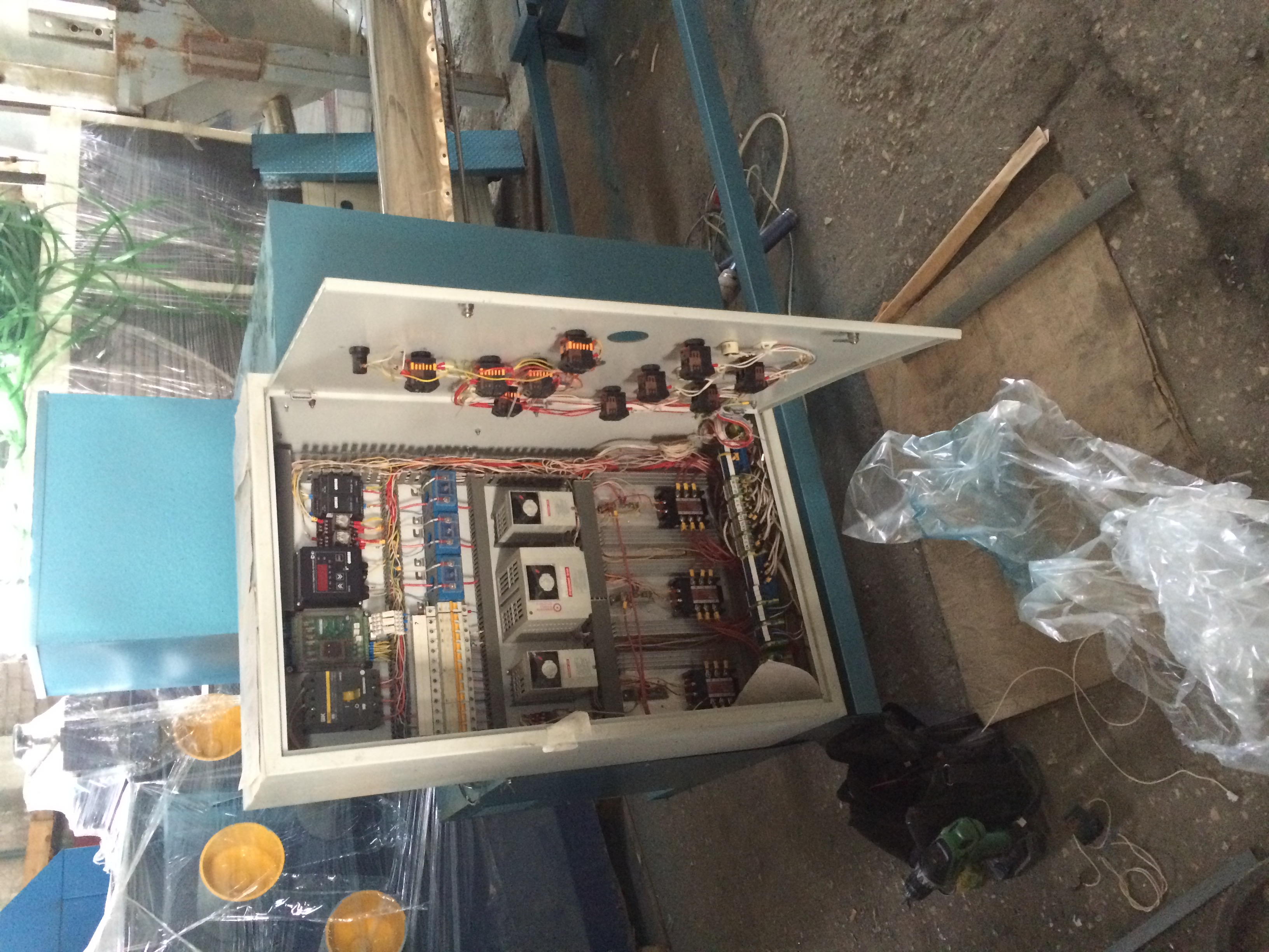

Вот и меня смущает каскадный вариант с воздухом по расходуSmirnov1977 писал(а): 1. Кристаллизатор от сушилки. С технической точки зрения, наверное ничем не отличается. С технологической мне необходимо было кристаллизовать ПЭТ флексу (кусочки рубленной ПЭТ бутылки), иначе бы они далее в бункере слиплись. Стандартная сушилка для ПЭТ - это вертикальный бункер в который с одной стороны подается горячий воздух и с помощью него происходит сушка. Внутри должна быть мешалка, чтобы пэт не слипся между собой. И такая операция занимает около 5 часов. С точки зрения потребления электроэнергии очень дорого получалось.
Тем более линия есть линия - беспрерывный цикл, сразу конечно все не соберу, когда мойку соберу буду досушивать агломераторами (один - Фото приложил, чужое, но у меня такой же, второй Рыбинский 2х30), а потом сушку.
За Вас сделал, но не увидел термоизоляции кожуха, зато как электрик - шкаф зачетныйSmirnov1977 писал(а):Поэтому некоторые производители разбивают данную операцию на две части. Сначала ИК сушка (сырье по трубе проходит минут за 10-13). После попадает уже в сушильный бункер где и досушивается. В таком случае время досушки занимало у меня около 40 минут.
Да, ширину витка увеличить, внутренний диаметр также хоть на 300-400 мм, что бы пушнине было где кататься, поставить наклон градусов на 10, а на обороты частотник, в принципе...собрать мона...надо по скупкам пошарахаться оставить заявку на трубу (вальцов нема), остальное то сляпаемSmirnov1977 писал(а):3. Как я уже потом понял, все эти параметры не особо важны (в том смысле, что допуск может быть плюс/минус большой). Какая у Вас насыпная плотность продукта, который будете сушить? Флекса тяжелее чем пушонка, пушонка может застрять и не двигаться по спирали. Хотя можно подобрать такой шаг винта и скорость вращения трубы, чтобы пушонка просто не успевала застрять.
благодарствую за поотверждение моих подозрений
P.S. теоритически агрегат должен осилить и флексу и дробло и пушнину, заманчиво

материал пе/пп дробленка фр 10-12мм.
подается в барабан шнеком с частотником. Шнек в рубашке с горячим воздухом, температурой на входе 200 градусов.
длинна шнека 2.5 м(коротковат)
материал попадает в барабан подогретым до 50-60град.(что сокращает время сушки)
Диаметр бочки 600мм . Длинна 1200мм (для 250 кг /час надо 2500)
скорость вращения 50 оборотов в мин.
внутри пара лопастей для придания направления движению. Наклона нет.
работает на дровах. Контроль температр электронный с точностью до 5 град.
расход по дровам 2 камаза на 20-25тн материала.
влажность на входе 8-10 на выходе 0.2 -0.5% . Температура материала на выходе 60 град.
можно сушить пушенку пвд.
как то так.

Возможно фото в студию? или max7v@mail.ru ?
1. фото шнека
2. обзорное фото дозатора
3. как организованна подача воздуха и выход
4. фото барабана внутри (лопасти)
5. фото элемента подачи вращения барабана
6. фото методы обогрева барабана на дровах????
была мысль запитать обогрев барабана на базе горелки на отработке
но мысля в голову не лезет
1. уплотнение неподвижной теплоизоляции и вращения барабана (угарные газы в закрытом помещеннии плохая штука, приточка с вытяжкой над барабаном сожрет все тепло (у нас зимы до -46 с влажностью 80%)
2. контроль температуры (риски прикипания пушнины к стенка барабана)
а Вы сделали на дровах КАК ???
