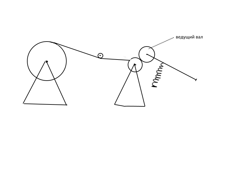

Уважаемые тех. специалисты,
хочу сделать станок по перемотке пп полотна, и резке вдоль горячими ножами на 5 полос.
изначально в диаметре до 1м. ширина 1.5м
можно ли как-то спроектировать не сложно, чтобы скорость перемотки была постоянной? и не зависела от увеличения диаметра намотки на 2й вал-принимающий.
привод- мотор редуктор постоянного тока, который умеет лишь менять скорость.
хочу придумать конструкцию, а не электронную часть- датчиками скорости снижать обороты при изменении диаметров намотки.
возможно ли, посоветуйте, пжл.
прикрепил схему, наверно, так никто не делает)при намотке и давлении расползется вдоль по валу...

Полотно вы имеете ввиду листы или ткань? Если ткань, то горячие ножи не нужны, замучаетесь подбирать температуру. Если вам нужно просто рулон на полосы порезать, то это можно делать не разматывая рулон. Мы так спанбонд режем

Из самого простого, передавать вращение на намоточный барабан с контролируемой силой трения в муфте, ремне и пр. при этом пленку до барабана нужно тянуть с необходимой скоростью через пару ведущий-ведомый валы.
Обрезиненный валик смог бы вращать барабан с пленкой с одинаковой скоростью (по пленке) но тут напрашиваются проблемы с качеством намотки

У меня на линии осуществлена схема с прослабленным ротором на двигателе, подключенном через реостат. Регулировкой силы тока на реостате Вы сможете менять плотность намотки бобины. Вам для такой схемы необходимо будет только разобрать двигатель, выполнить проточку и приобрести реостат. Если такая схема Вам подходит могу уточнить все тонкости осуществления данной схемы у себя на производстве.
