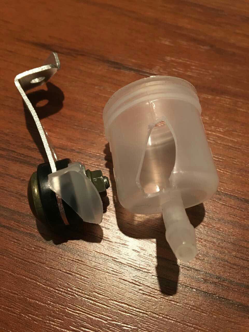

Доброе время суток, заранее прошу прощения, если не в том форуме задал вопрос..
В общем у меня такая проблема, от расширительного бачка тормозной системы откололся кусочек, чтоб заклеить необходимо точно определить материал, чтоб качество склейки было соответствующим.
Подскажите пожалуйста что это за материал (на детали нет никаких значков и цифр)
Так же желательно какой-то клей, который либо возможно купить в Киеве, либо приготовить, для склейки этого материала
Заранее спасибо.
фото прилагаю.

Не склеится.

qnx писал(а): от расширительного бачка тормозной системы откололся кусочек, чтоб заклеить необходимо точно определить материал, чтоб качество склейки было соответствующим.
расширительные бачки обычно делают из полиолефинов, которые не склеивают, а сваривают.
предложу вам бюджетный вариант восстановления работоспособности:
берёте клеевой пистолет и приклеиваете осколок, плотно прижав
берёте ПЭТ бутылку диаметра чуть большего, чем ваша емкость и термофеном "усаживаете" до требуемого размера.
как обрезать бутылку думаю поймёте

Спасибо огромное, подумаю на счет термофена и термоусадки-бутылки (правда там крепежное "ушко", но думаю им можно будет пожертвовать ради герметичности)
относительно poxipol что можете сказать? или он будет не эластичным?

qnx писал(а): там крепежное "ушко", но думаю им можно будет пожертвовать ради герметичности
не думал, что на этом моменте нужно заострить внимание, но что мешает прорезать горячим лезвием необходимое по размеру отверстие под "ухо"?
можно конечно аккуратно его удалить и крепить посредством хомута.
можно использовать и поксипол, но склеивание без последующей фиксации ничего не даст - осколок со временем отвалится.
