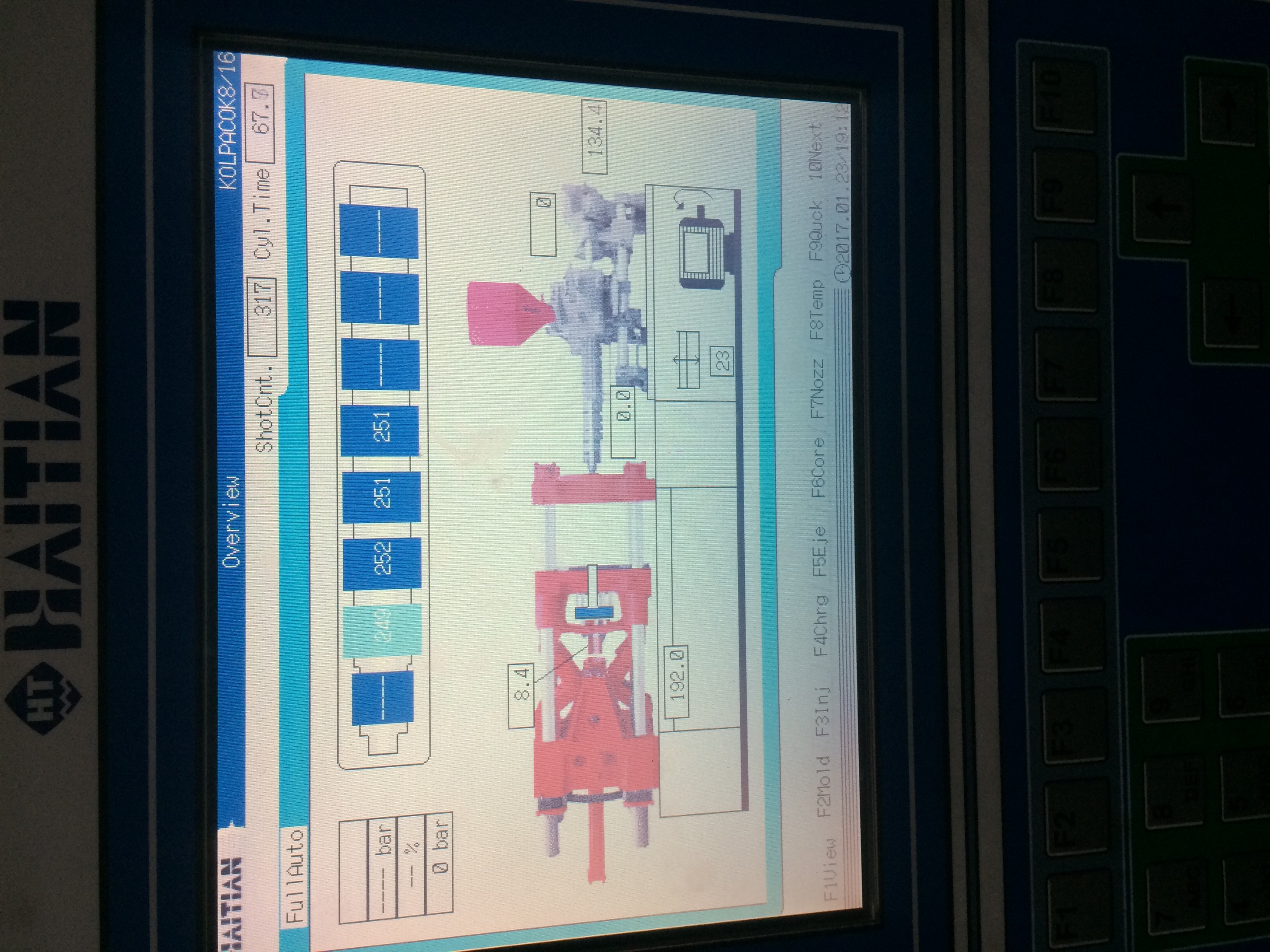

#2 Сообщение Мулланур » 23 янв 2017, 19:05
А какой значок горит в верхнем левом углу монитора во время простоя? (фото можно)
Андрейка
Сообщения: 12
Зарегистрирован: 11 янв 2017, 12:01
Re: Haitian MA1600. 2010 года. Не закрывается прессформа
#3 Сообщение Андрейка » 23 янв 2017, 19:10
FullAuto
FullAuto
FullAuto

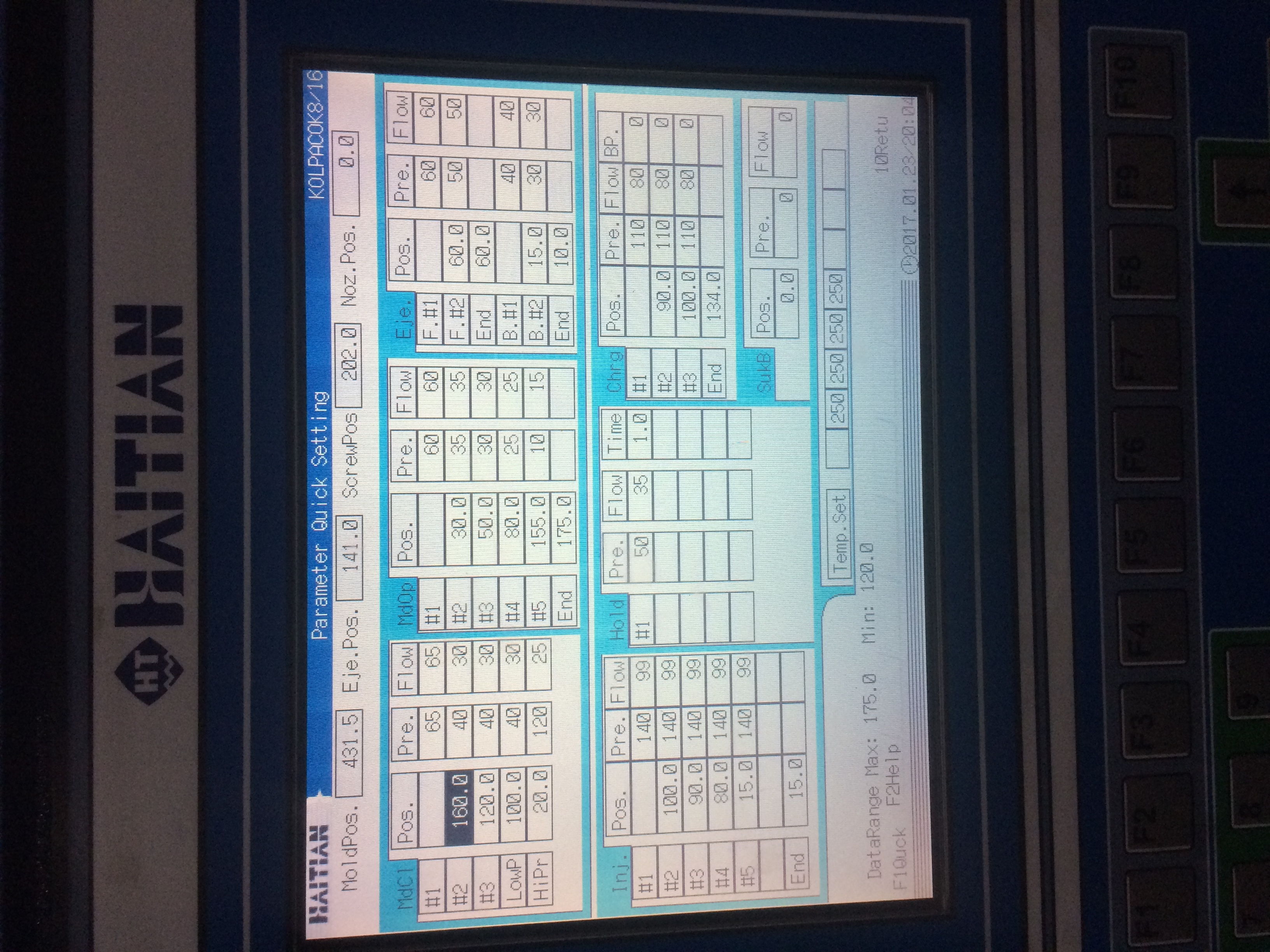

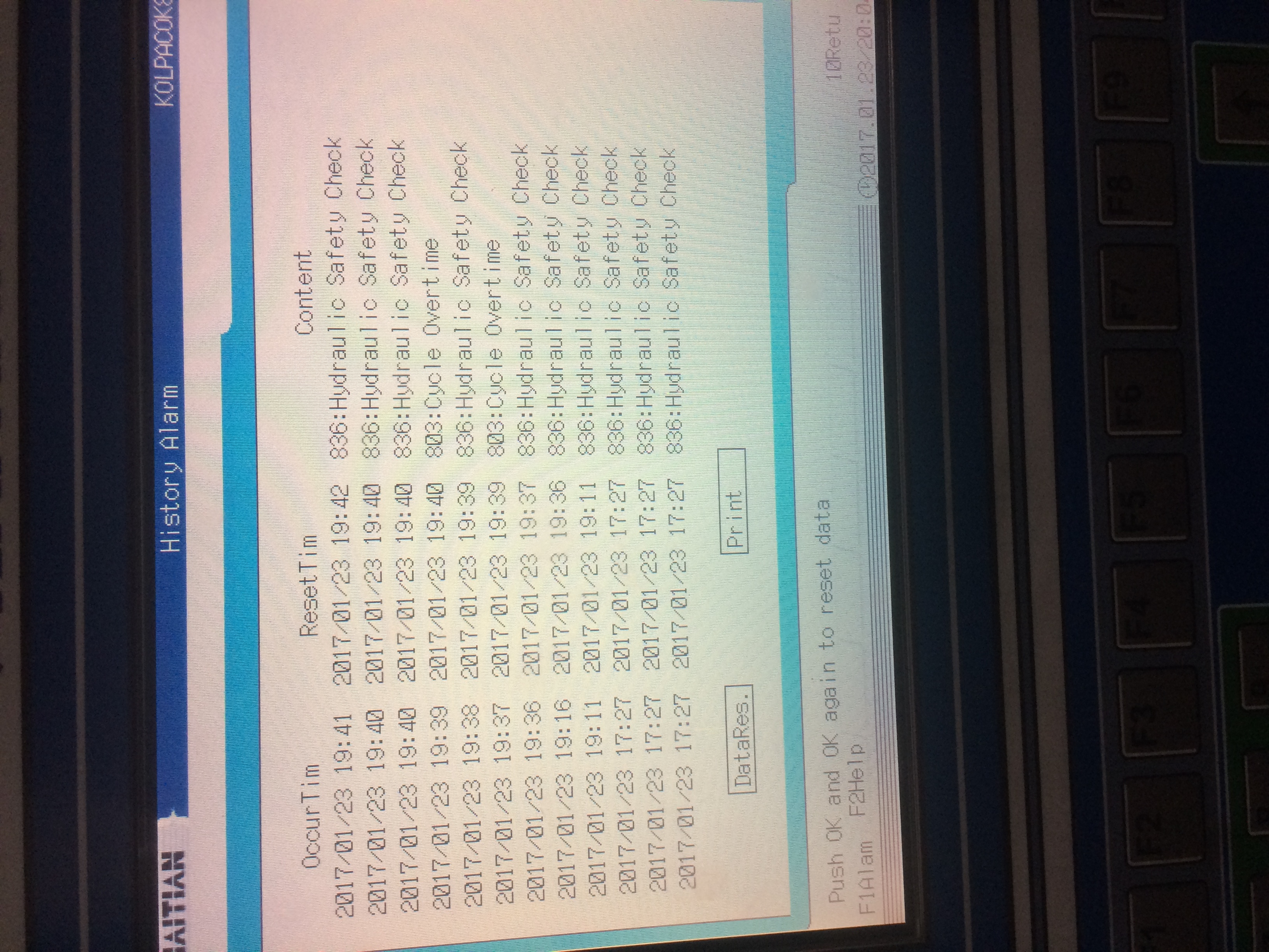

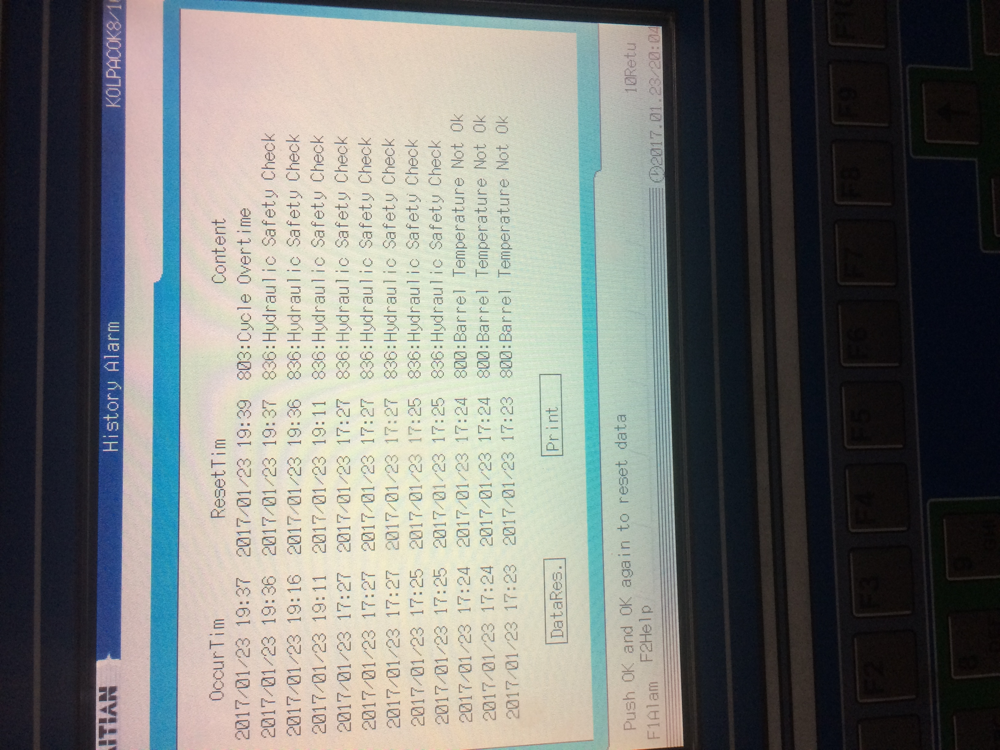

#4 Сообщение Мулланур » 23 янв 2017, 19:49
Ну тогда фото Ф9, Ф10+ аларм

#6 Сообщение Мулланур » 23 янв 2017, 20:37
Нужно проследить как изменяются значения размыкания. задание 175 мм, а плита останавливается на 192 мм. поставьте 5 позицию в место 155 мм, например 100 мм.
Возможно линейка изношена на узле смыкания.

#10 Сообщение Мулланур » 24 янв 2017, 05:54
Параметр размыкания мне не нравится ( задание 175-факт192 мм).
Или во время сталкивания траверса продолжает двигаться, тогда нужно смотреть гидравлика.
Или износ линейки положения подвижной траверсы и до сталкивания линейка врёт, а после появляется контакт и оказывается что траверса далеко . поставьте размыкание например 200 мм.
