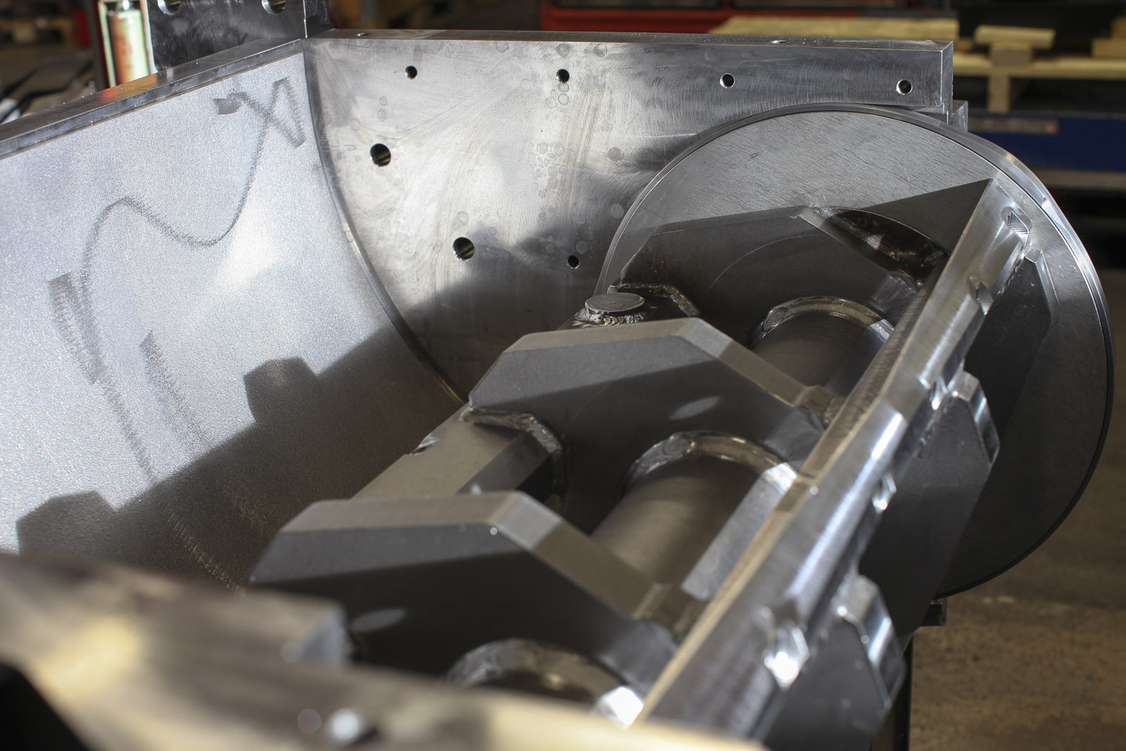

Добрый день коллеги! У меня такой вопрос, в чем плюсы или минусы не литого ротора дробилки. Сейчас есть предложение купить Inan (Турция) там ротор не литой, имеем ИПР там литой перерабатываем литники от собственного производства планируем заготавливать для себя дробленку фруктового ящика. Поясните разницу!!!!???? :ne_vi_del:

Плюсы и минусы неразъемных соединений металлов перечислены в металловедении и пр. Работали со сварными роторами, балансировка в порядке, сварные швы тоже. Меняли ножи, смазку, ремни, дробили металл с камнями за компанию, чем помогла бы литая конструкция не представляю.

1 Дробилки с полнотелым валом применяются для дробления толстостенных отходов пластмасс, типа габаритных литников, колодок из под обуви и т.п.
2 Дробилки с пустотелым валом ( так называемые плёночные) применяются для дробления плёночных, тканных и пластмасс толщиной стенок максимум до 5мм.
В вашем случае для дробления ящика в принципе подходит и та и другая....

Не литой ротор это литой вал с приваренными сегментами? Так у горячо любимой мною фирмы большинство роторов именно такие. Если такой примерно, как на фото, то ни о чём не нужно беспокоиться.

Денис, на моей допустим дробилке вал примерно такой как на вашем фото... но я не разрешаю дробить такие вещи как лямки Бэгов, литники и подобное.... беспокоюсь слегка за сварную конструкцию ))))
