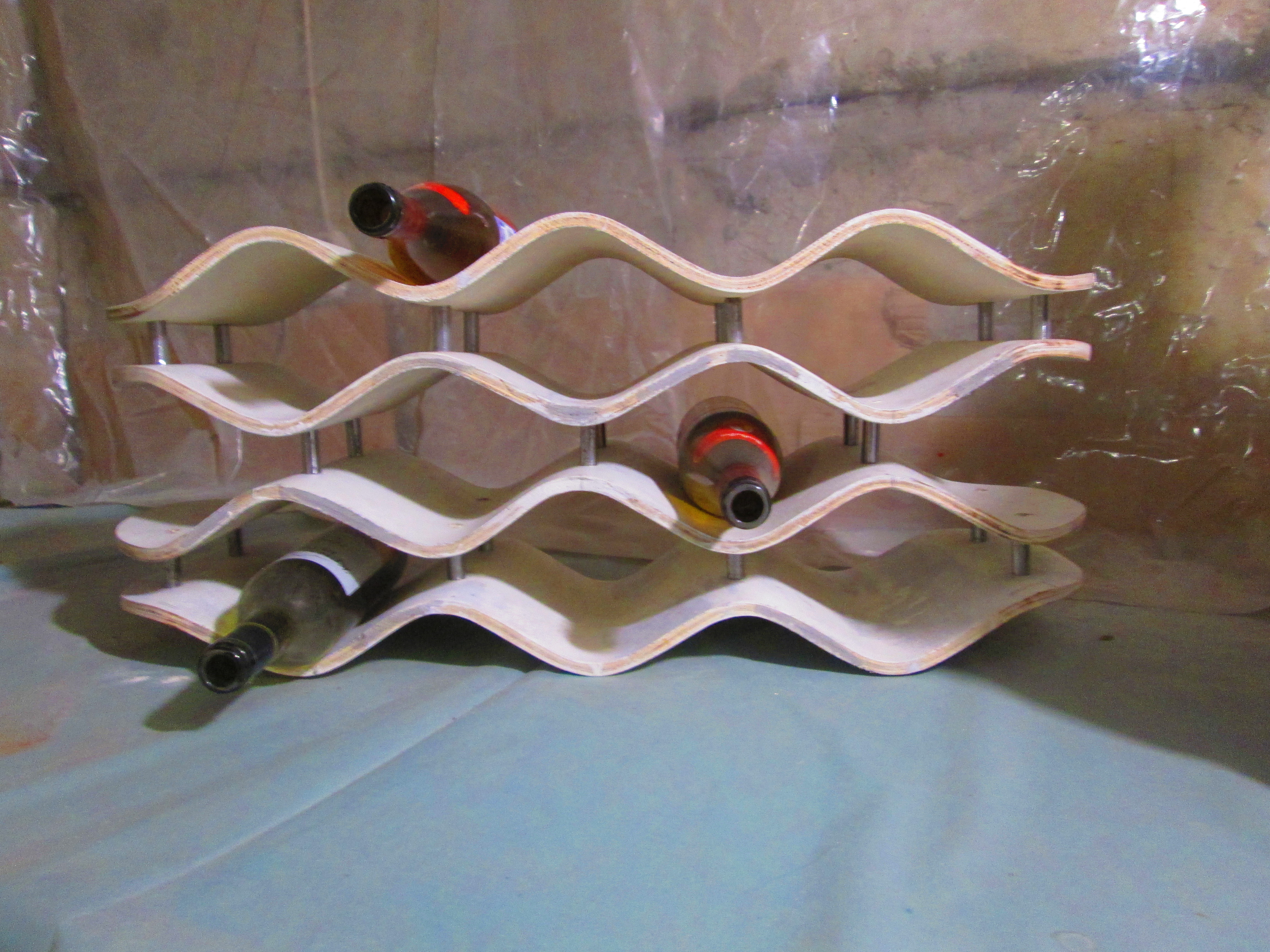

Доброго времени суток.
Нужен совет.Требуется изготовить лист 250Х750мм толщиной 11-17мм .Внешний вид листа что -то типа шифер или ондулин с радиусом волны порядка 45-50мм.Будет полка гнутая мебельная,Гнул из фанеры,но это очень долго и не всегда выходит то что нужно.Думаю попробовать лить из смолы полиэфирки с наполнителем или чего-то рядом стоящего,чтоб было в не особо дорого.Нагрузки на полку сильной не будет,более как декор,но кг 2-3 нужно чтоб держала. Плоскость Изделия будет без рельефа(рисунка)просто плоская волна,декорироваться покрытием.Мелкая серия,вакуума и пр.нет но при необходимости небольшой смогу сделать,руки из растут откуда надо.
Внимание Вопрос:как это реализовать,что нужно ,на какой смоле остановить свой выбор,из чего форму сделать для литья и приблизительная стоимость конечного продукта,(волны) Ключевым является
1 безопасность производства
2 простота изготовления
3 цена продукта
4 минимум "доводки " под покраску(грунтовка,полировка и т.д.)
Буду признателен за все дельные советы,с литьём я на ВЫ,может быть другие бюджетные материалы есть.
3 цена продукта

Я, может, что-то не понимаю, но что мешает взять практически любой монолитный жесткий лист (АБС, ПС, ПП, ПВХ), выложить на образец волны и нагреть промышленным феном? Листы АБС и ПС точно делают до 6 мм, ПП - до нескольких см. Если толщина не принципиальна, то ПВХ, ПС и АБС 2-3 кг выдержат при толщине несколько мм (зависит от "волны" и ширины полки), они жестче, чем ПП. Формовать, конечно, проще тонкие листы. Поверхность и ее доводка у ПВХ, ПС и АБС будет лучше, чем у ПП.
Полиэфирка, конечно, жестче, но труднее в работе и качество поверхности хуже.

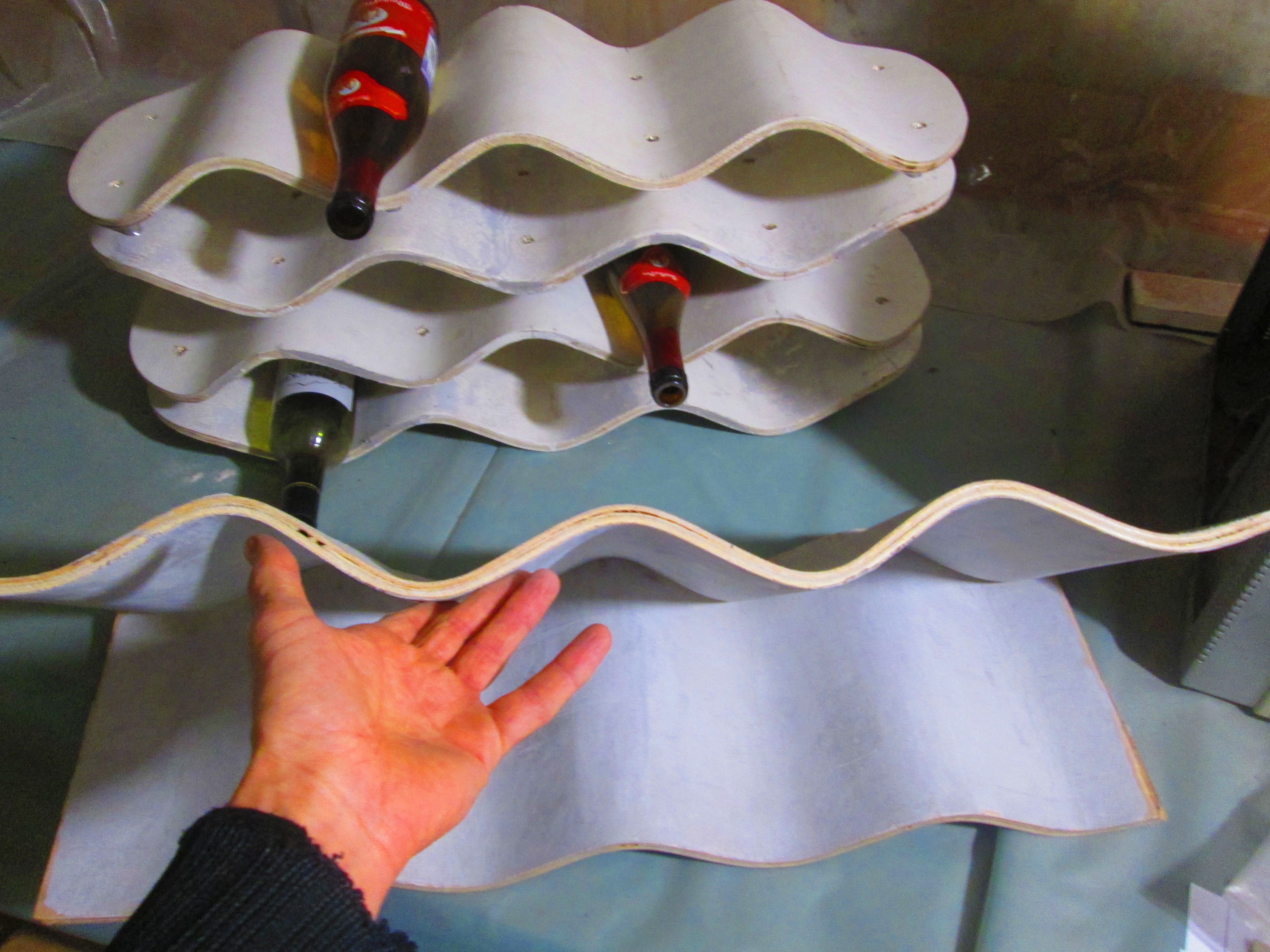

Для привлечения специалистов(фирм) объёмы совсем не большие.Оно того не стоит.Потому и гну из фанеры,просто это очень долго происходит+ доводка муторная,шпаклёвка-грунтовка-выравнивание+ некоторые рвёт при изгибании и т.д. Геморно очень.Думаю из полимера попроще будет и быстрее.
Наборка и склеивение из 2х-3-х 4мм листов предварительно запареных в воде и загнутых+высушеных.Таких листов для 1-го изделия 4шт.При сушке листы распрямляются и т.д.
Вот и прошу совета чем заменить.

Так все же, какие объемы? 11-17 мм сплошного листа многовато для вакуум-формовки. М.б. выклеивание из стеклопластика на матрице? Ну или вообще композит? По описанию так и вообще папье-маше подойдет - взять ПВА погуще, спрессовать слегка, да и выдержит. Или нарезать/нарубить гофрокартона по профилю, собрать на приспособе, сжать да проклеить хорошенько, потом только зашпаклевать и, м.б. шпоном обклеить. Икеа так столики делает....и неплохо получается.Для привлечения специалистов(фирм) объёмы совсем не большие.Оно того не стоит

Ну так надо же сосчитать и количество обрезков (которые у фанеры идут в топку, а у пластиков - в переработку), брак и трудозатраты...евг писал(а):На вскидку Полистирол 4,0 мм

Мы не знаем геометрии вашей полки, поэтому непонятно, сколько выйдет полок из 1 листа АБС и 1 листа фанеры.
В любом случае, стандартный лист из термопласта будет дешевле полиэфирки.
А с папье-маше нужен пресс серьезный, мне так кажется.

На данный момент размер продиктован размером фанеры 1,5Х1,5м (поминимуму обрезков) 750мм Х 250мм раскрой, после процедур около 730мм Х 230мм.
Габарит не жёсткий +- исходя из геометрии материала,чтоб отходов минимум.

А я все же думал бы про полую конструкцию, набранную из чего-либо, например, из нарезанного на струне ПС пенопласта 75 плотности с оклейкой шпоном. Но без более внятного ТЗ уже как-то не комильфо обсуждать. Эскиз, диапазоны размеров, прочность и т.д.

Мммм....довольно интерьерная вещица. Имхо фанера тут оптимальна как раз, все же влагостойкость, крепеж держит, прочность на смятие. Варианты с наполнением папье-маше, гофрой и т.д., имхо, тут нехороши. М.б., ПВХ вспененный греть с двух сторон, а потом формовать между матрицей-пуансоном, а потом оклеивать шпоном. Будет ли это бюджетнее?евг писал(а):не могу разобраться как выложить фото

Ну, во-первых, нагрузку тут надо считать никак не 2-3 кг, а около 5 (если больше 3 этажей не строить): 1 бутылка - 1 кг (если не шампанское)+ собственный вес и крепеж. Кроме того, нужно будет менять способ крепежа, иначе все будет болтаться. Фанера жестче ПВХ примерно в 4 раза.1 мм ПВХ будет слабоват, надо 2-3 мм я думаю. Цену на монолитный лист ПВХ прикинул - вроде примерно честный уровень.
Я согласен с Max42, что при озвученной экономике копать надо в сторону вспененных листов. Кроме ПВХ можно еще XPS ( в простонародье- "пеноплекс") посмотреть. Только XPS придется не гнуть, а резать струной, то есть отходов побольше будет. Зато тощину можно практически любую разумную взять.
