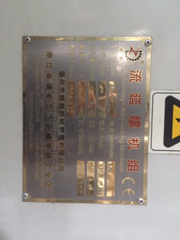

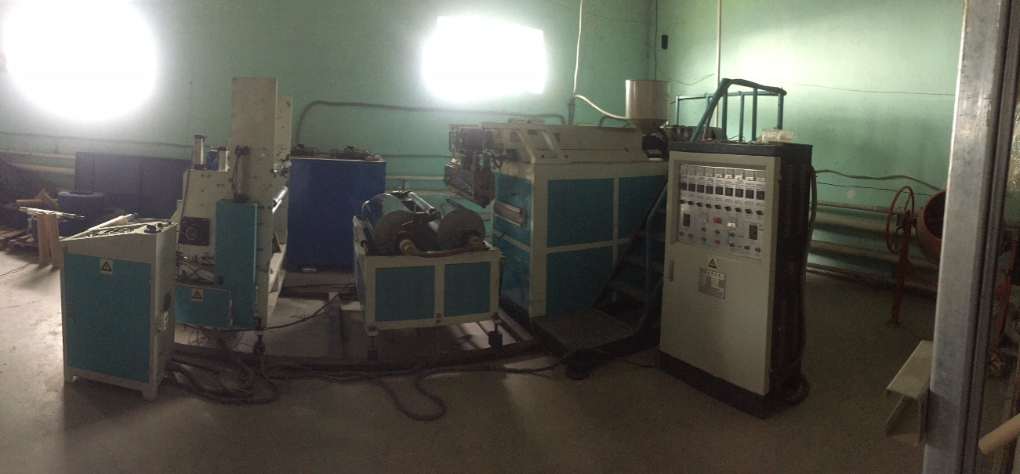

Alexander174
Сообщения: 4
Зарегистрирован: 18 июл 2017, 07:34
Город: Челябинск
Re: Стартап производства стрейч пленки
#9 Сообщение Alexander174 » 22 июл 2017, 14:33
станок изначально купили для себя ,потому что нуждаемся в стрейч пленкой.Подумали зачем покупать ,когда можно самим изготавливать.Начали искать сырье ,купили 2-ое сырье начали делать у нас не получилось ,качество плохое очень.Купили сырье в Узбекистане на заводе .Стрейч вроде неплохой стал получатся ,но кладется на втулку не ровно.могу предоставить фото кому интересно.Скажите есть сырье качество чтоб было хорошее может быть и кто сможет подсказать в технологии самого станка .И примерно план действий с чего лучше всего начинать

#10 Сообщение технолог54 » 22 июл 2017, 18:42
Фото пленки пришлите и какое сырье использовали 0320?

#12 Сообщение технолог54 » 23 июл 2017, 11:02
Причем тут изготовление вторичной гранулы, когда у них на первичном сырье что-то не так, не понятно как плохо наматывается на втулку или втулка не та или разнотолщиность большая, но дело явно не в сырье надо фотографии посмотреть.

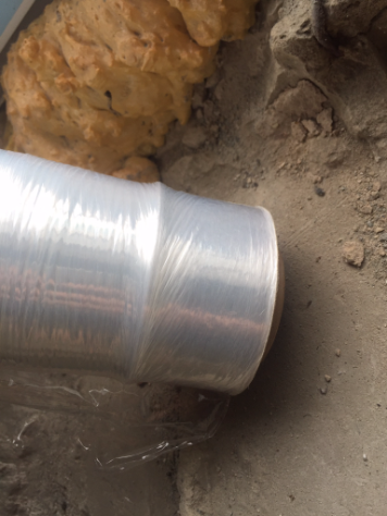

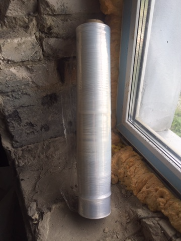

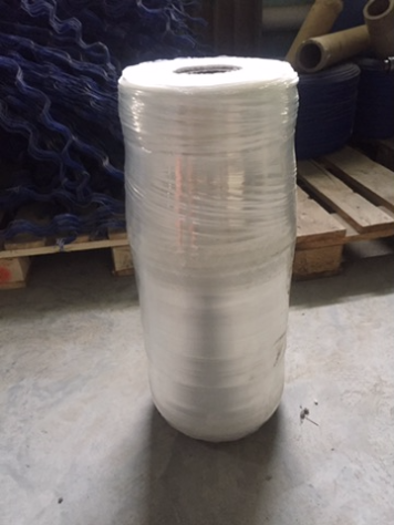

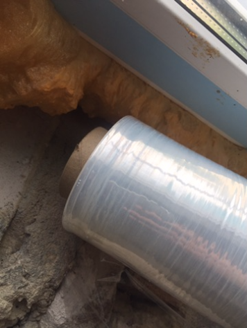

#15 Сообщение Alexander174 » 25 июл 2017, 10:45
фото стрейча которого получается
Alexander174
Сообщения: 4
Город: Челябинск

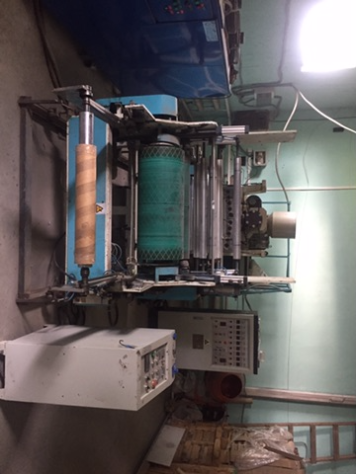

#16 Сообщение Alexander174 » 25 июл 2017, 10:47
фото станка.Говорят надо начать с головы ,полностью ее почистить отхромировать
Сообщения: 3844
Благодарил (а): 298 раз
Поблагодарили: 740 раз
#17 Сообщение технолог54 » 25 июл 2017, 10:55
Я не думаю, что Вам надо хромировать голову, если у Вас новый станок, просто у Вас не отрегулирована голова, Вам кто его запускал? Вообщем-то это часто встречается при запуске. Вам действительно нужен специалист, который поможет отрегулировать и научит, сырье здесь совсем не при чем не ищите лишних проблем.
Сообщения: 3844
#18 Сообщение технолог54 » 25 июл 2017, 18:14
Александр ,когда линию монтировали Вам по уровню выставляли, голова у Вас нормально стоит без перекоса там ведь небольшой перекос достаточен, чтобы пленка такая красивая шла, т.е Вам надо смотреть две вещи, чтобы по уровня голова стояла ровно относительно линии, если это все выполнено надо заниматься регулировкой головы, да чтобы чистить голову не надо производить разборку, достаточно купить чистящие добавки и прогнать их в определенной пропорции с материалом этого будет достаточна.
