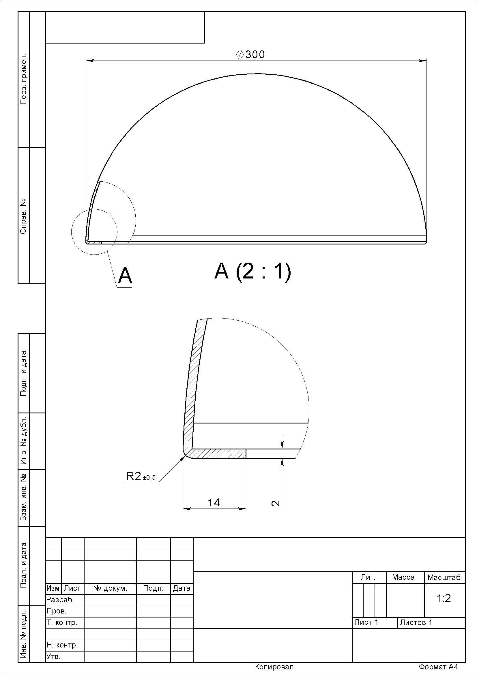

Добрый день!
Стоит задача производства вот таких колпаков из АБС. Хочу их формовать, после чего нужно сформировать такого плана внутренний бурт. Тиражи - сотни штук, свое производство для изготовления оснастки средней сложности - имеется.
Есть ли какие-либо проверенные решения, как это делать недорого и качественно? :-): Ну или хотя бы идеи :hi_hi_hi:

MFS писал(а): Стоит задача производства вот таких колпаков из АБС. Хочу их формовать, после чего нужно сформировать такого плана внутренний бурт. Тиражи - сотни штук, свое производство для изготовления оснастки средней сложности - имеется.
ну допустим, что вы формованием сделаете полусферу с радиусом 15 см.
однако при этом, возникнет разнотолщинность. максимальная толщина в основании, минимальная в верхней части
а вот как вы затем загнёте ровно кромку мне непонятно, т.к. она пойдет волнами.
более реалистичный вариант сварки/склейки полусферы с круговым сегментом

Придётся Вам делать что-то типа зиговки, только по-взрослому, с нагревом и калибратором...

AAN писал(а):Придётся Вам делать что-то типа зиговки, только по-взрослому, с нагревом и калибратором...
Примерно так я себе это и представлял, как некую зиговку. Не ткнете ли пальцем, что есть похожего? С нагревом не очень понятно - ролик лучше греть или лист?

Может быть так:
1) Завальцовка кромок.
Здесь придется рассчитать размер развертки и подобрать угол изгиба кромок будущего буртика, с целью максимально исключить его волнистость.
2) Термоформование сферы, где наверняка потребуется прижим, чтобы зафиксировать буртик в окончательном положении.

При отбортовке 14мм на сторону оно целым не слезет ни одним из вышеперечисленных способов.

если посмотрите на чертёж, то нужно на растянуть, а сжать (загнуть внутрь полусферы кромку).
при уменьшении радиуса происходит образование складок. при этом нужно сохранить ширину кромки по всему периметру
при нагревании нижней части полусферы, будет происходить:
- коробление/деформация за пределами кромки
- стремление вернуться к доформуемому состоянию (потеря сферической формы)

Сообщения: 1587
Поблагодарили: 390 раз
Re: Внутренняя отбортовка на формованном изделии
#20 Сообщение Мулланур » 29 сен 2016, 22:37
Негатив с подвижными полукольцами для бурта пробовали?
Конечно эту деталь лучше делать ротоформованием, или экструзионным выдувным формованием.
MFS
Сообщения: 829
Откуда: Санкт-Петербург
Благодарил (а): 122 раза
Поблагодарили: 53 раза
#21 Сообщение MFS » 30 сен 2016, 00:28
Мулланур писал(а):Негатив с подвижными полукольцами для бурта пробовали?
Ничего еще не пробовали, пока склоняюсь к зиговке+нагрев.
Мулланур писал(а):Конечно эту деталь лучше делать ротоформованием, или экструзионным выдувным формованием.
Не пройдет по внешнему виду - нужен глянец или приятная текстура.

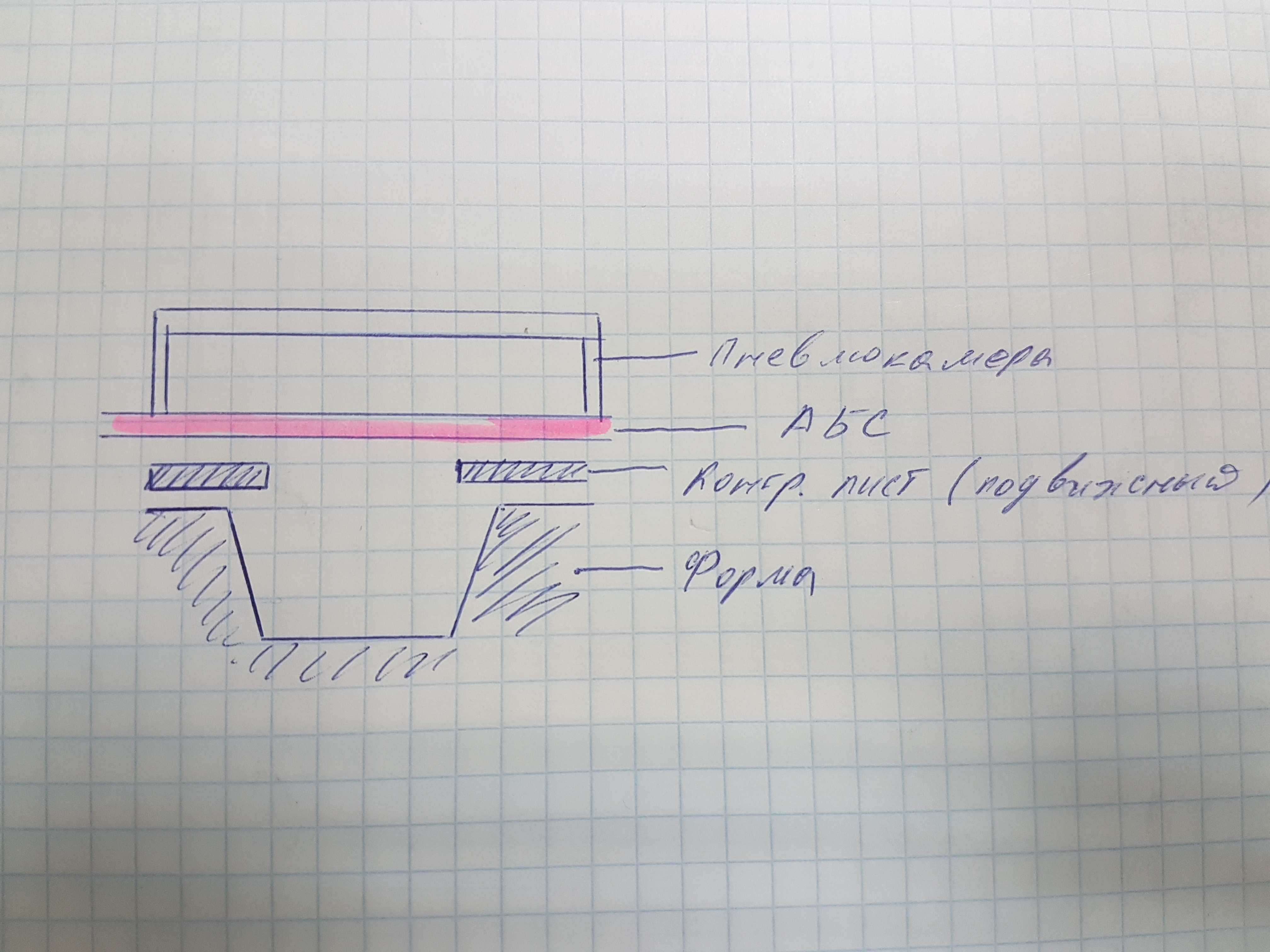

Dima_bez
Сообщения: 26
Зарегистрирован: 01 дек 2011, 13:58
Страна, Регион, Область: Самарская
#24 Сообщение Dima_bez » 04 окт 2016, 10:39
тогда как то так
но расформовывать продеться прямо на столе
MFS
Сообщения: 829
#25 Сообщение MFS » 04 окт 2016, 10:44
Dima_bez писал(а):тогда как то так
Приходит такой в голову. Но!
а) Будет очень-очень тонко
б) Формовать хочем все же позитиве.
Вот как бы потом достать пуансон из формовки-то....
