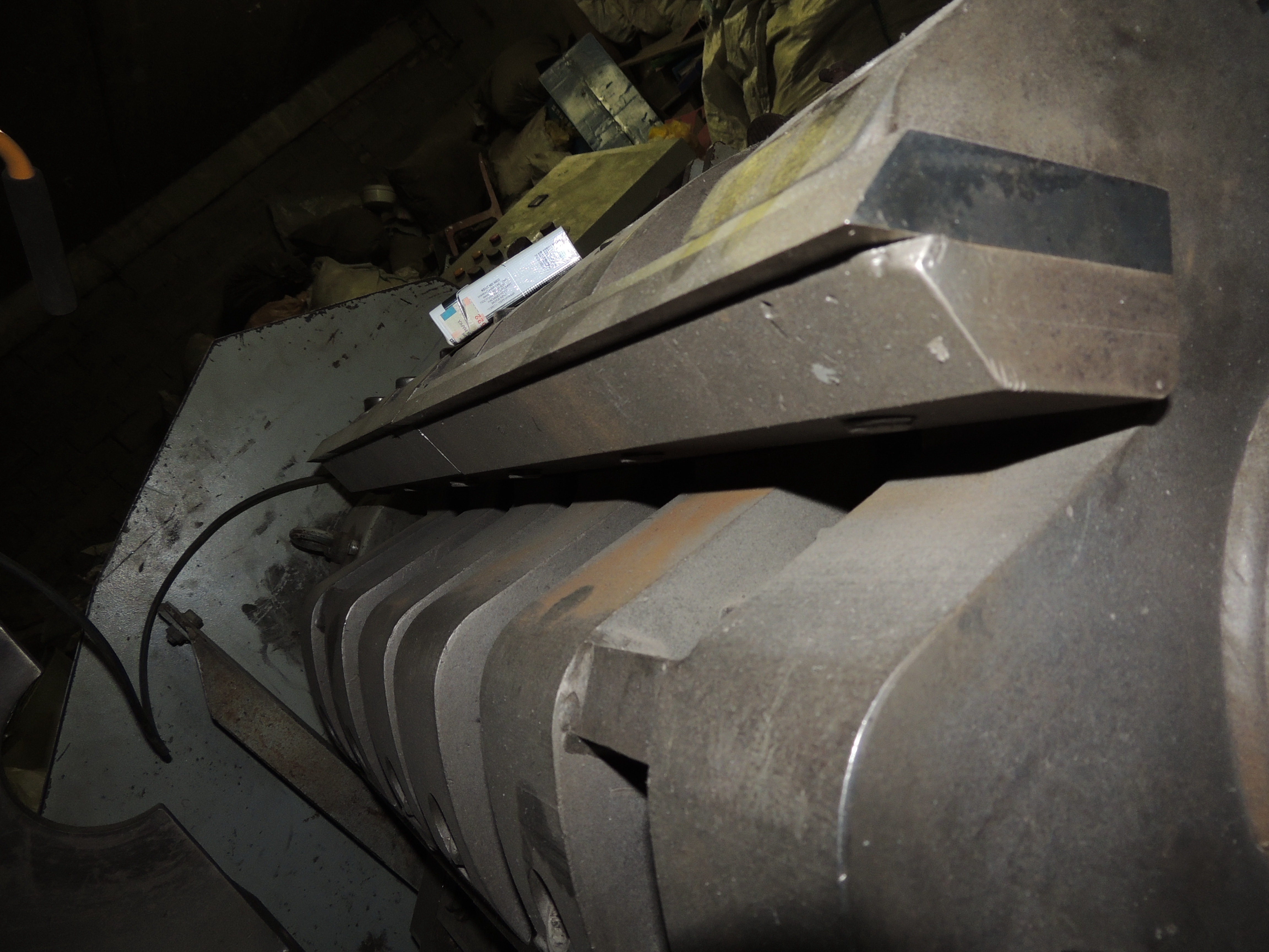

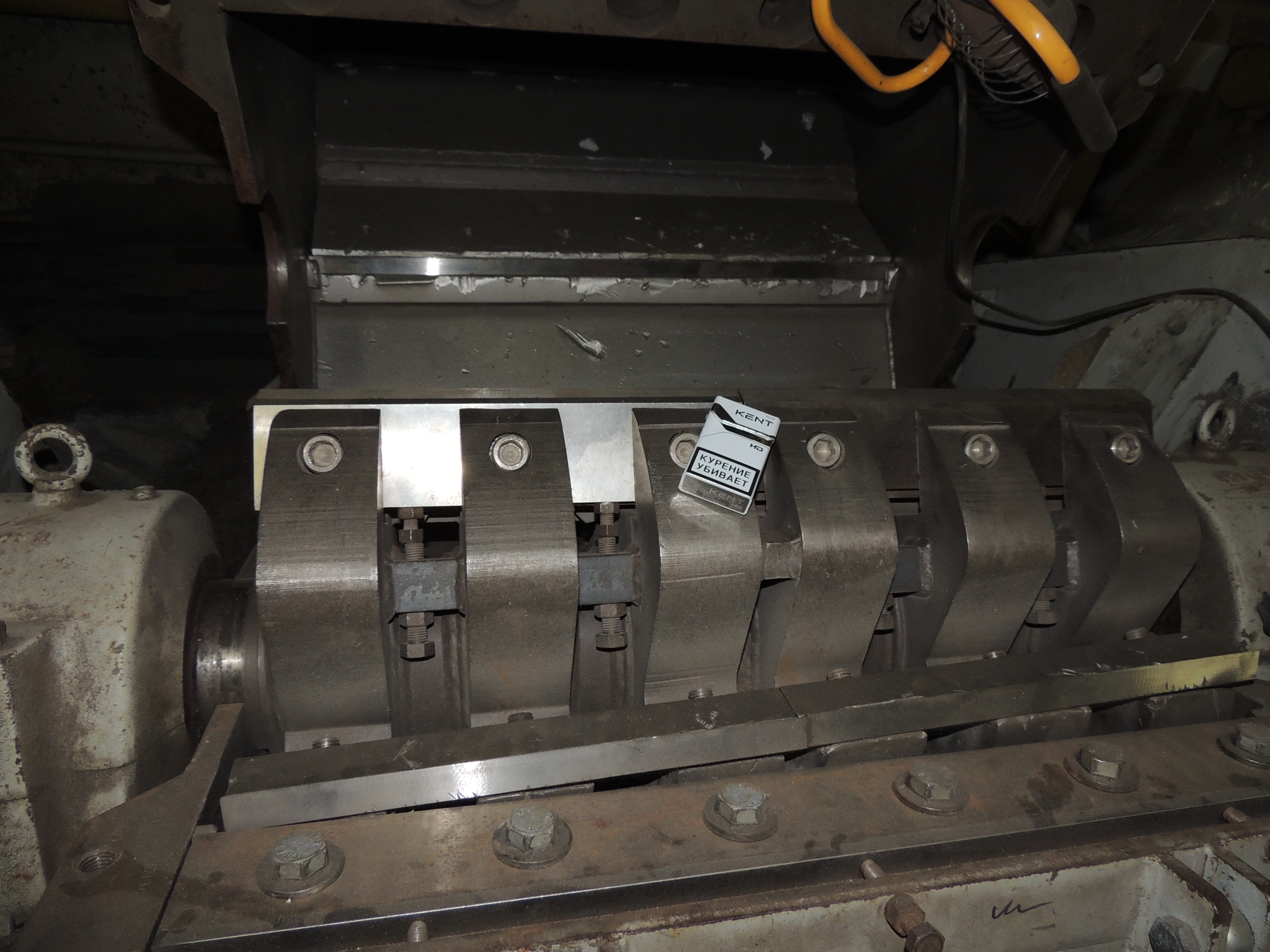

На фото дробилка со сложным прошлым. Перед покупкой её надо очень чательно изучить в сервисе за квалифицированный ремонт такой штуки могут попросить до 600 руб.
