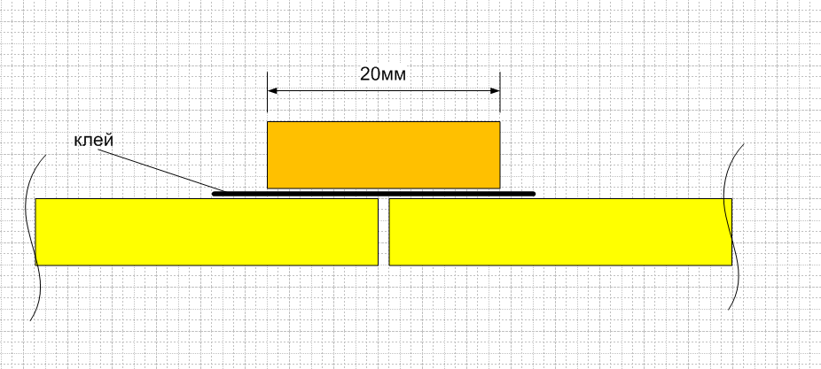

В продолжение вопроса. Нужно склеить в стык лист EVA толщиной 5мм при помощи полоски 20мм этого же материала. Подскажите пожалуйста марку клея и производителя. Заранее благодарен.

а если термоклей на основе ЭВА применить ?

#7 Сообщение dmtgn » 17 фев 2017, 17:56
Александр А писал(а):ДД !
Спасибо за скорый ответ. А что из себя представляет этот клей и какова технология. Я в этом направлении никогда не работал, поэтому и на этом форуме. Заранее спасибою

Maks42 писал(а):Проще сварить http://www.adr-t.ru/support/technology/ ... plastmass/
Т.е вы имеете ввиду, что одну плоскость или все плоскости для "склеивания" нужно термически расплавить определенной температурой в течении определенного времени и затем так сказать "сварить"?
... или имеется ввиду какой-то процесс химического сваривания?

Могу посоветовать обратиться в фирму МЕБАКС (это Москва). Они давно продают термоплавкие клеи, в том числе и на основе этиленвинилацетата. Думаю, расскажут подробно.
