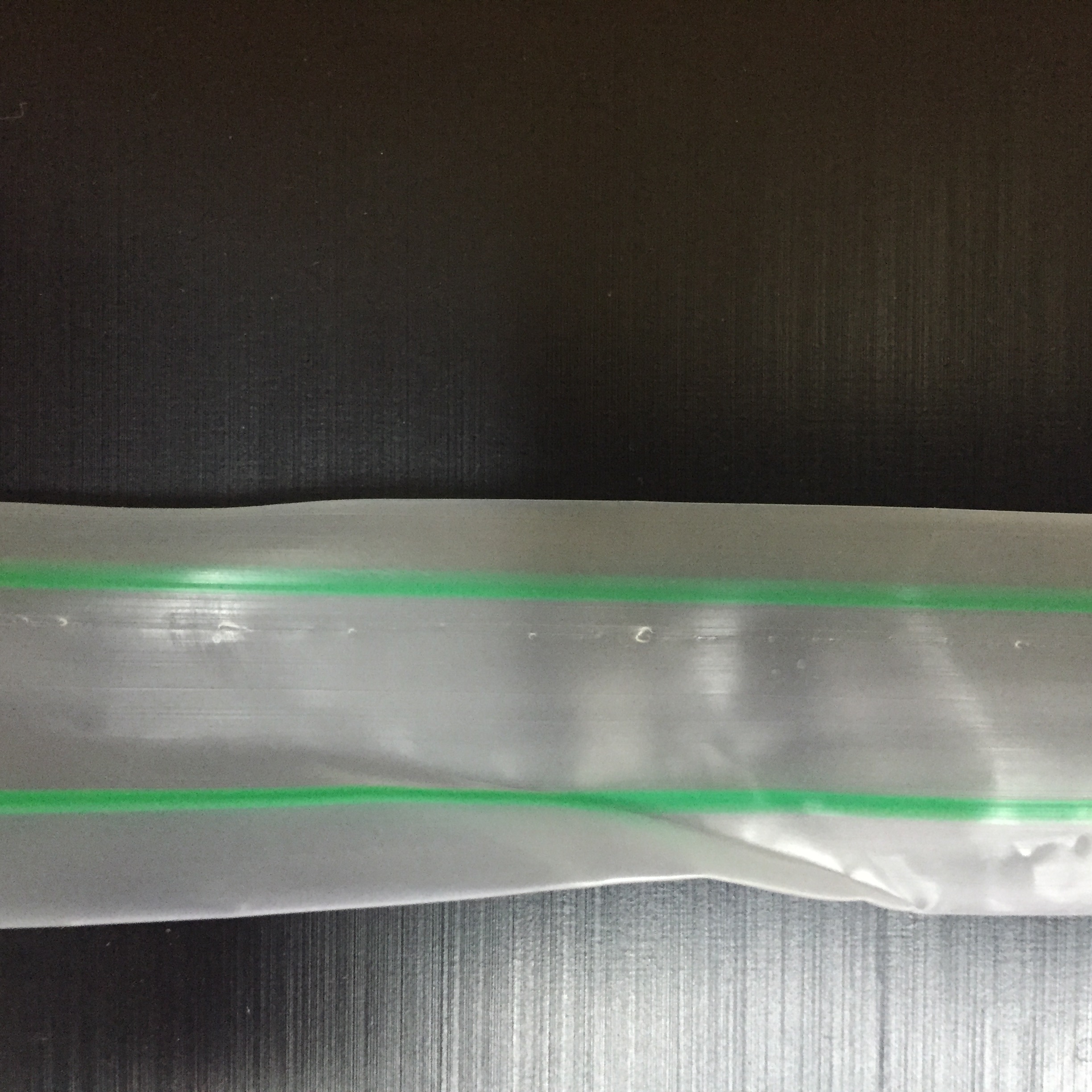

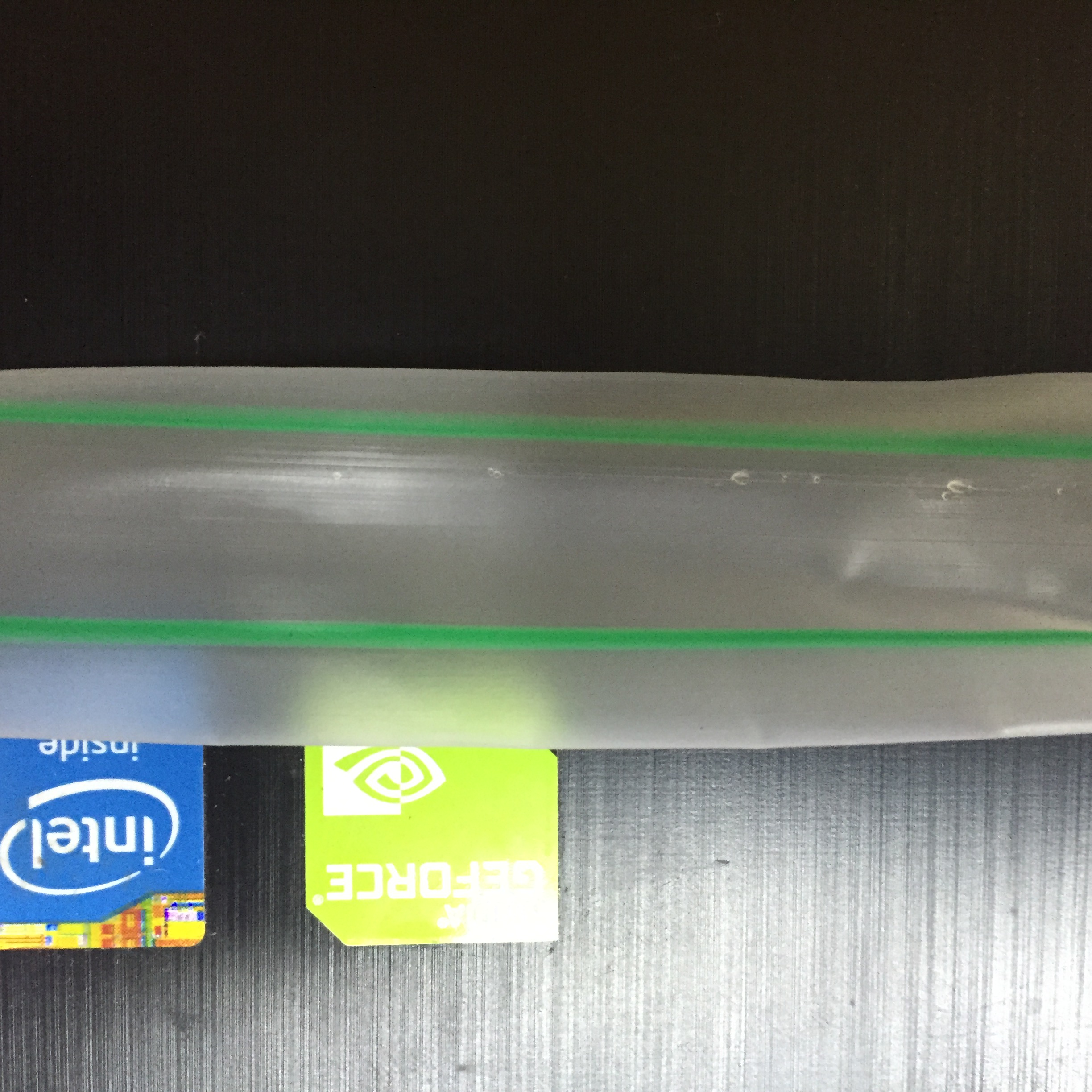

Подскажите пожалуйста! Производим трубку тонкостенную 150мкм, при испытании на гидравлику выявили порывы. Обнаружили на внутренней поверхности трубки непроплавленные кусочки материала или же пузырьки воздуха, не понятно под микроскопом не смотрел. Цилиндр, шнек и голову почистили результата нет. Материал смесь пнд и линейки, может надо поиграть с температурами?

Установите мелкую сетку на перфорированную шайбу в адаптер, она и воздух заблокирует и с непроплавами поможет.
Может быть непромес из-за разных ПТР сырья. Какие марки используете?

Сетка стоит. Сырьё 293 и линейка
Re: Не прплавы или воздух?
#4 Сообщение Maks42 » 02 июл 2016, 09:49
Нужна более мелкая сетка с размером ячейки не более 100 мкм.
Надеюсь линейка с ПТР 1 г/10 мин.

318сабик птр 3, на 118 идёт не промес, поверхность вся шершавая как будто расслоение материалов происходит
#6 Сообщение Maks42 » 02 июл 2016, 15:14
Шершавая поверхность из-за высокой вязкости:
- используйте 118 вместо 318,
- используйте сетку 24/110 или 30/150,
- добавьте концентрат процессинга,
- установите на фильере 230 С, а к загрузке уменьшайте по 10 градусов на зону.

Пробовал подымать температуру результат остаётся тот же. А что имеется ввиду под концентратом процессинга?

Добрый день! А не хотите поменять сырье на пнд 273 Ставролен или Шуртан 342 и не надо добавлять в трубу линейник, не понятно зачем это надо, потому что перемешать линейник с пнд довольно тяжело и одно дело когда он используется для раздувных пленок, а другое для трубы и тем более как правильно отметил Макс42 с таким большим птр.

Если вдвое снизить производительность то пузырьки пропадут ( или их количество ,или качество изменяется)?
Просто на пленке была проблемам на 293м - от пятен до пузырьков которая зависила от скорости шнека и наполнения . Тоесть возможно смена марки нд ( или партии ) решит проблемму . Я правильно понимаю что на этом оборудовании и таком же составе раньше у вас было все хорошо ?
На этом же шнеке ,но если работать на болшей головке или на этой же ,но на очень низкой скорости при смешивании с 118м тоже получается непромес и шершавая поверхность ?

Вы правы Андрей, мы действительно производим трубку капельного орошения, выявили эти непроплавы которые в результате дают течь. Пока не могу это устранить. Может вы что нибудь подскажите?

В России нет марок пэ среднего давления, а вся Европа производит ленту именно на материале среднего давления. Поэтому приходится смешивать материалы. В результате получаются гель фракции и я так понимаю что это от 293 материала, но эти образования не всегда есть следовательно думаю что это зависит от партии. Как с этим бороться пока не понятно.

Он только мелкий автоматический фильтр и насос расплава для стабилизации давления после фильтра.

Ну сетка должна иметь такой размер ячейки чтобы отфильтровывать гелики.
Возможно имеет смысл снизить температуру расплава перед сеткой - чтобы гелики были пожестче.

Гель скорее всего из за процентного соотношения компонентов и бороться либо изменяя соотношение или сменой марок .( сколько нд % и сколько % линейного?)
