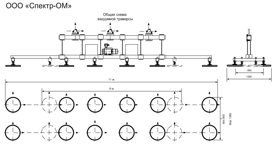

Привет, опять у меня вопрос к вам : В экструзионной линии у нас есть устройства который обрезает листы по длину (согласно заданного мм) это устройства как называется ?

Figaro spasibo, но у меня еще вопрос : устройства поднимающий листов и собирающий в одном место как название : монипулятор, траверся или что. В общем виде это устройства имеет вот такую схема :

Устройства захвативающий листов - как

#18 Сообщение Alisher » 07 июл 2016, 14:29
Вакуумная траверса - так пайдет ?

И еще один вопрос пожалуйста, еще есть второй подьемник расположенных по бокам конце линии экструзия листов, который захватывает приближающий двух профили по одному и бросают их один одному сторону, другой другую сторону, таким образом собирают листы, это тоже вакуумное устройства захватывающий листов, я должен найти таких название чтобы отличалось первую (который просто захватывающий и собирающий одну сторону линии)

Вакуумный транспортер листов, может быть понятнее.

Да это тоже нормально, но как они по названием отличается, здесь два подьемника один собирают на одну сторону в конце линии а другой два параллельно приближащеся листов бросают оба сторону по одному,

#25 Сообщение Sipin » 07 июл 2016, 15:36
Alisher писал(а):Да это тоже нормально, но как они по названием отличается, здесь два подьемника один собирают на одну сторону в конце линии а другой два параллельно приближащеся листов бросают оба сторону по одному,
Не до конца понимаю конструкцию установки, возможно вакуумный транспортер листов и двойной вакуумный транспортер листов. Может один вертикально ставит другой горизонтально кладет - тогда вертикальный транспортер и горизонтальный транспортер. Ну либо вообще все проще сделать - вакуумный транспортер листов №1 и вакуумный транспортер листов №2 :-):
