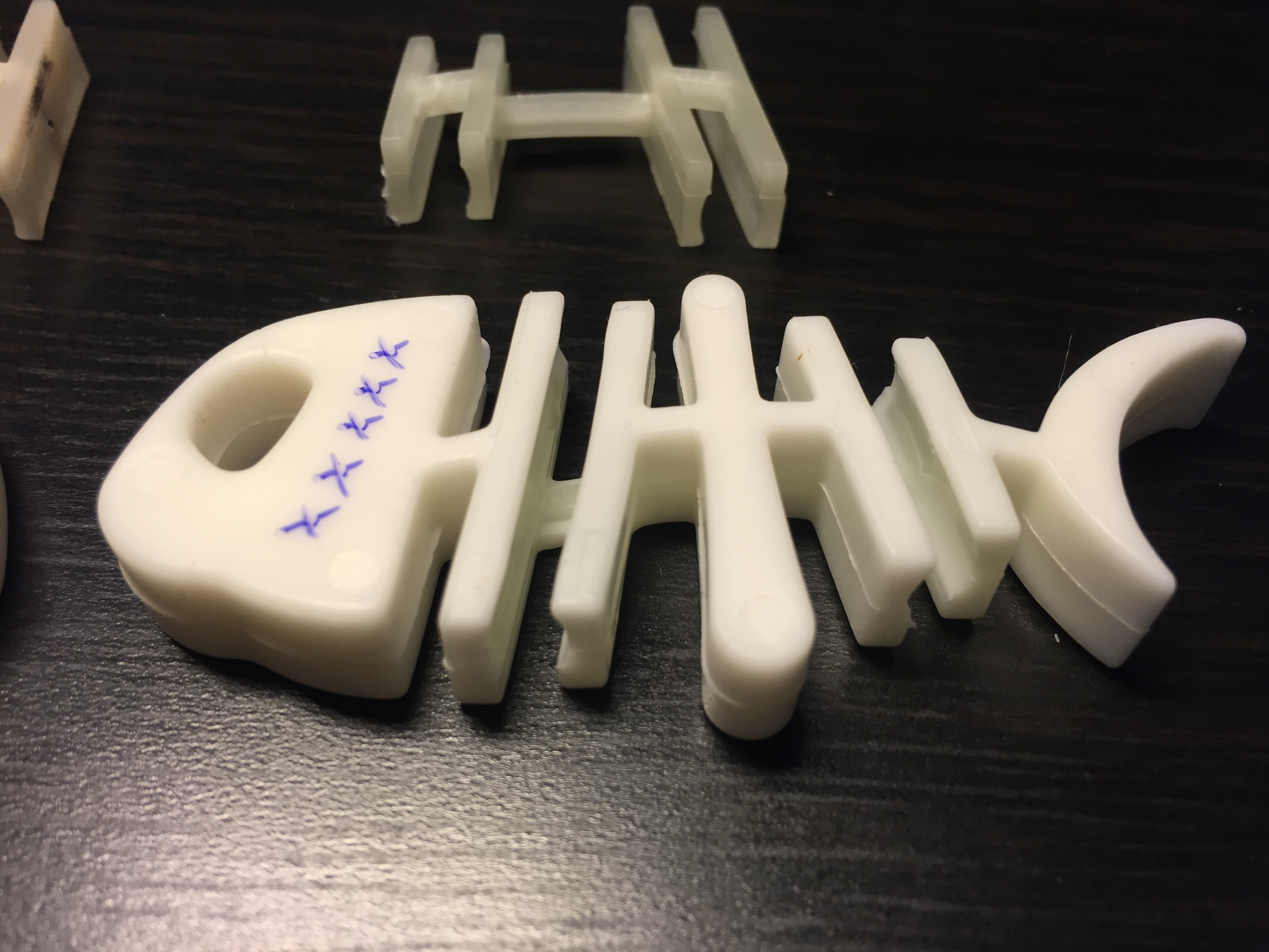

Доброго дня форумчане!
Я произвожу Чоку Рыбки. Можете глянуть на моём сайте что это. www.choku.dk
Раньше я производил их в Китае, а теперь начал производить сам. Рыбка сделана из двух частей. На сегодняшний день внутренняя часть сделана из 30% стеклонаполненного ПП и потом эта деталь вставляется в другую форму как закладная и заливаю ТПЕ поверх.
В Китае внутренняя часть делалась из Поламида и потом эта внутренняя часть заливалась поверх Силиконом для формирования самой рыбки. Тогда получилось идеальное сочетание тактильных качеств силикона и жёсткости ПА.
Но по сколько у меня только станки ТПА- я не могу лить силикон. Или вулканизировать его в форме. Поэтому заливаю ТПЕ. В принципе всё устраивает- жесткость стеклонаполненного ПП по жёсткости такой-же как и ПА что использовался в Китае, НО сам по себе Полиамид интересный материал- он жёсткий, но в то-же время и пластичный- т.е. его можно гнуть и он так не ломается. Закладные детали из стеклонаполненного ПП жёсткие как нужно, но очень хрупки и ломаются очень быстро.
Проблема в том что я не могу использоваться ПА в производстве так как адгезия ТПЕ ужасная... Производитель ТПЕ говорит что можно нагревать детали из ПА до 100 градусов и тогда заливать поверх ТПЕ, тогда будет хорошая адгезия. Но это плохой вариант.
Модуль упругости должен быть где-то 6-7 ГПа. Вот в чём вопрос собственно- можно ли скажем взять ПА с модулем жёсткости скажем 10-12 и разбавить его с ПП? Тем самым понизить жёсткость до 6-7 и улучшить адгезию за счёт присутствия ПП? Реально ли это?

#4 Сообщение cs-mb » 31 май 2016, 10:55
n00kie писал(а):Вот в чём вопрос собственно- можно ли скажем взять ПА с модулем жёсткости скажем 10-12 и разбавить его с ПП? Тем самым понизить жёсткость до 6-7 и улучшить адгезию за счёт присутствия ПП? Реально ли это?
при нормальных условиях ПА с ПП не смешиваются. происходит расслоение.
вижу несколько возможных вариантов:
- подобрать полимер, который имеет достаточную адгезию к ТПЕ
- лить закладную деталь из ПА, но в "скелетике" сделать сквозные отверстия
- из закладную деталь лить многослойной (основа ПА, покрытие ПП)
- закладную деталь лить из ПА, а затем обтягивать полиолефиновой термоусадкой
можно ещё нафантазировать вариантов, но вам на месте виднее

Спасибо всем за советы! К сожалению делать дырочки это не вариант на данном этапе. Тогда надо уже переделывать форму чтобы дырочки делались при литье.
Самым оптимальным будет найти правильный ПА и ТПЕ чтобы была адгезия.
К сожалению АБС не пойдёт- у него слишком маленький % деформации растяжения при разрыве- это самый важный показатель как и модуль упругости. Мне надо чтобы было примерно 20-30% деформация растяжения при разрыве (elongation at break) и модуль упургости 7-9 ГПа. Поулчается что материал будет относительно жёсткий но в то же время его можно гнуть довольно сильно и он не будет хрупким.
